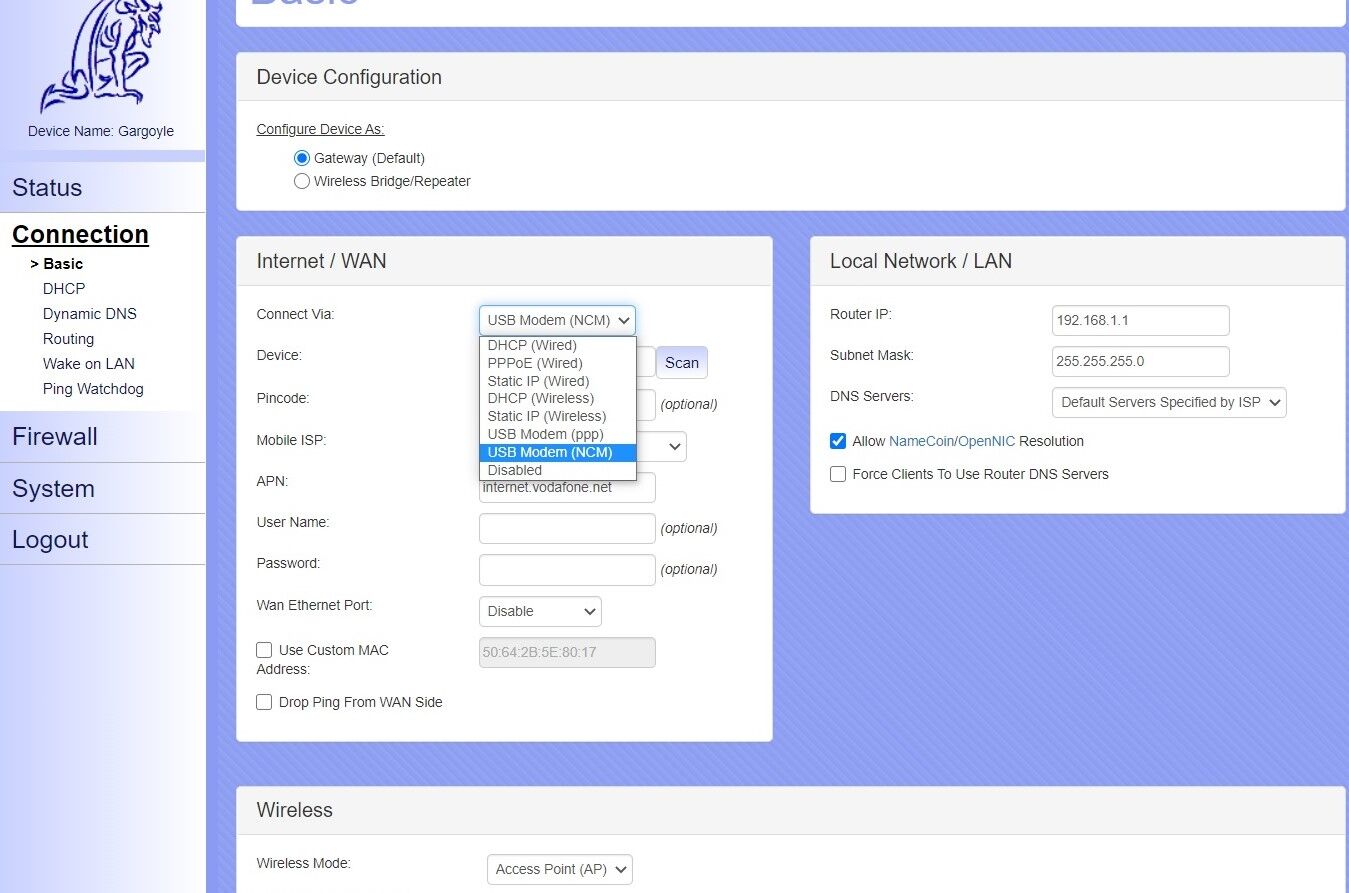

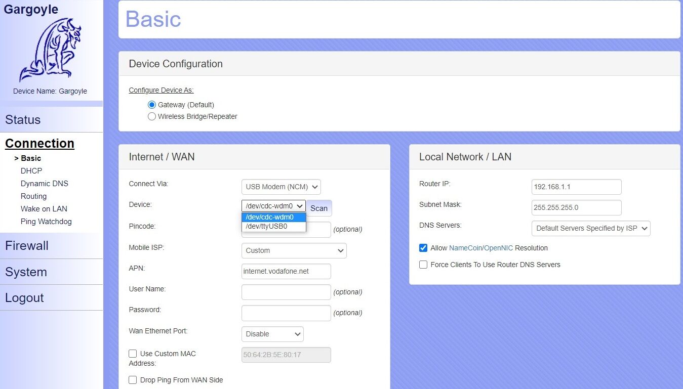

Stonerice
Végül sikerült felrakni a breed-et Felraktam rá egy telegramos Gargoyle fw-t
Sajna ahogy a padavannal , ezzel sem működik a huawei e5785 usb-n.
Mobil telefonnal usb megosztással felajánl a router HiLink kapcsolatot és azzal működik is.
A huawei modemmel ezt nem ajánlja fel mint kapcsolati lehetőség!Gondolom hiába állítok bármit ez igy is marad. Nem oszt ki ip-t
