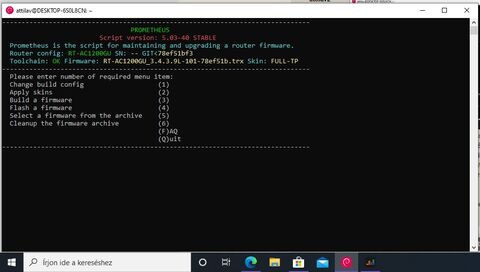

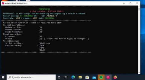

Sokkal hamarabb elkészült a fw image WSL2 alatt mint WSL1-en. Most nem sudo-zott, nem kért jelszót a script az image összeállításakor. MiR3G fw-t forgattam próbaképp W10 alatt Windows subsystem for Linux 2 alatt, debian környezetben.
Lehet közzéteszem, de felelősséget nem vállalok érte hogy jó e. Ugyanis MiR3G-m nincs így nem tudom tesztelni.
Ezeket forgattam bele. -

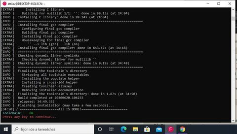

attilav2
Most átváltottam WSL2-re, így csak 34perc volt a toolchain forgatása, szemben a WSL1 70 valahány percével. A WSL2-re váltás kicsit macerás, a WSL1 alatt létrehozott linux telepítést nem is lehet átkonvertálni wsl2-re mert hibára fut, törölni kell majd újra létrehozni.
Arról sem szabad megfeledkezni hogy a wsl2 engedélyezése után alapértelmezetté kell tenni azt, így minden újonnan a windows store ból telepített linux wsl2-őn települ. A leírások fentebb linkelve vannak. Jó kísérletezést! Most kísérletképp MiR3G fw-t forgatok. -

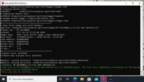

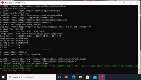

Kész lett:
A fw image előállítása előtt sudo-zott, jelszót kért a script, ilyen natív linuxon nincs, ha ott elindítom a fw buildelést az beavatkozás nélkül elkészül. Furcsa.
Ez azért gáz mert ha kifutok a jelszókérési időből akkor megszakad a buildelés. De azthiszem be lehet konfigurálni a sudo-t hogy időkorlát nélkül várja a jelszót, csak nem túl biztonságos, de a sandboxban futó wsl-nél talán elnézhető a biztonság lazítása, meg egyébként is csak néha, fordításra lenne csak használva.
Végül a következő paranccsal másoltam a kész firmware könyvtárát a c: gyökerében levő Padavan mappába: sudo cp -r trx_archive /mnt/c/Padavan -

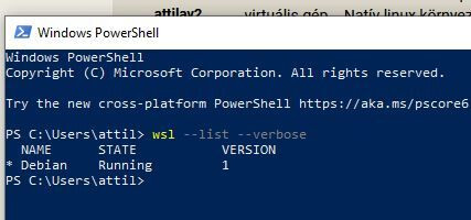

WSL1 vs WSL2
Talán gyorsabb lett volna a forgatás ha előtte wsl2-re váltok, de azt hittem ha lefrissítem a windows-t a legújabb buildre és utána rakom fel a wsl-t akkor eleve wsl2-t fogja felrakni. -
attilav2
golya87 #5854 üzenetére
Most nézem hogy a WSL2 nincs bekapcsolva alapból
külön át kell rá váltani, leellenőriztem ahogy a cikk írja, wsl-1 en fut most a debian.
A toolchainen túl vagyok, 70 valahány percet írt a script mire elkészült, most forog a fw.

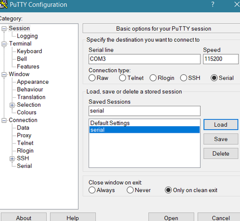

Igen, elvileg hibátlan. A TTL USB eszköz nem tudom jó-e, lehet meg kellene próbálnom egy másikkal.
lenovomen
Nem, folyton az alapértelmezett 3-as lehetőséget választja ki automatikusan, így kialakul egy hurok.
lenovomen
Hiába választom ki a második opciót puttyban, nem érzékeli. Olyan mintha meg se nyomtam volna a 2-es billentyűzetet. Valami miatt csak fogadja az adatokat, küldeni nem küld. Valakinek van valami ötlete?

lenovomen
Sikerült kapcsolódnom közben serialon keresztül, lefut a script puttyban, viszont nem tudok választani a lehetőségek közül.
Please choose the operation:
1: Load system code to SDRAM via TFTP.
2: Load system code then write to Flash via TFTP.
3: Boot system code via Flash (default).
4: Entr boot command line interface.
7: Load Boot Loader code then write to Flash via Serial.
9: Load Boot Loader code then write to Flash via TFTP. 0 Booting System 2
..ranand_erase: start:80000, len:20000
.ú.Done!
doneEz mitől lehet?

lenovomen #5836 üzenetére
Az OpenWRT Mir3G oldalán le van írva. TTL ráforraszt (táp nélkül!), majd Putty soros kapcsolat, utána négyes gomb, amikor kérdi pár másodpercig a router, eddig tudom fejből. Soros kapcsolaton elnavigálva felteszed az eredeti Mi fw-t, utána pedig mintha most érkezett volna a router.
