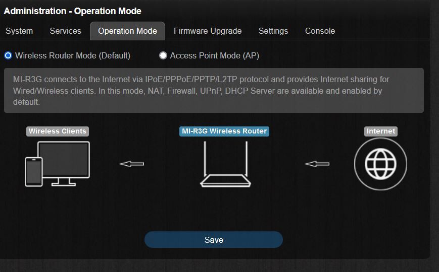

Egyébként meg lehet próbálni padavannal is. Először ap módba kapcsolod, majd a bridge fülön beállítod a wds repeater funkciót. Ha működik, akkor csatlakoztatod a kábelt.
gazso75
Bekötötték a Telekomos optikát, a Xiaomi-t szeretném betenni AP-nak. Be lehet azt állítani, hogy mint az openwrt-ben ethernetes WBS legyen?
Tehát kávelen megkaja az uplink-et, és antennán szórja tovább. Így nem felezné a sávszélességet. -
