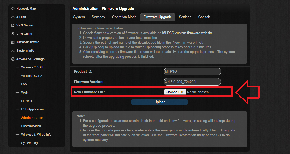

Igen, akkor lehet az lesz, hogy kipróbálok újabb firmware-t. Csak túl sok a beállítás rajta, ami nekem fontos igen és ha nem célszerő konfigot visszatölteni ilyen esetben, akkor kicsit macera. Még rá kell szánnom magam.
Egyébként úgy látom írtad is, hogy "Advanced settings->Administration->Firmware Upgrade" [kép] alatt reset után megy szépen a firware csere. Nem csináltam még, ahogy felraktam a Padavan-t 2,5 éve azóta az van rajta... Ahogy látom ez a legfrissebb rá? (MI-R3G_3.4.3.9L-101-99def3a_with_MC.zip)Szerk:
Ja igen kérdezted, nincs tele a 3.0-és HDD, 2TB-s, kb. félig van, nem is sokat volt használva, hogy töredezett legyen, még egyszer se telt meg... -
Intruder2k5 #6395 üzenetére
Esetleg még megpróbálkozhatsz az fw cserével, lévén az a firmware már 2+ éves, 2018. 11. havi. De mivel nagy lenne a csere után a verziókülönbség, én mindenképp azt javaslom, hogy csakis reset-el és manuális újra beállítással csináld ha csinálod, régi konfigot ne tarts meg, és mentésből se tölts vissza!
Esetleg nincs nagyon tele a lemez? A nagyobb töredezettség miatt lehet ez érdekes. Egyéb ötletem hirtelen nincs. Egyébként nekem is 3.0-s a HDD rack, egy Sharkoon Swift Case PRO házban van egy WD Blue 1TB HDD, de az USB-t valami miatt átkapcsoltam 2.0-s módba még régebben. Talán a régi 2,5"-os rack problémázott 3.0 módban ha jól rémlik, és azóta is így maradt. Nincs nagy sebességigényem, mivel 90%-ban csak több hónapos torrentek seed-ben tartására van használva a rendszer, így ritkán van adatmozgás az USB-n, nem is foglalkoztam vele, hogy megpróbálkozzak visszakapcsolni 3.0-ba.

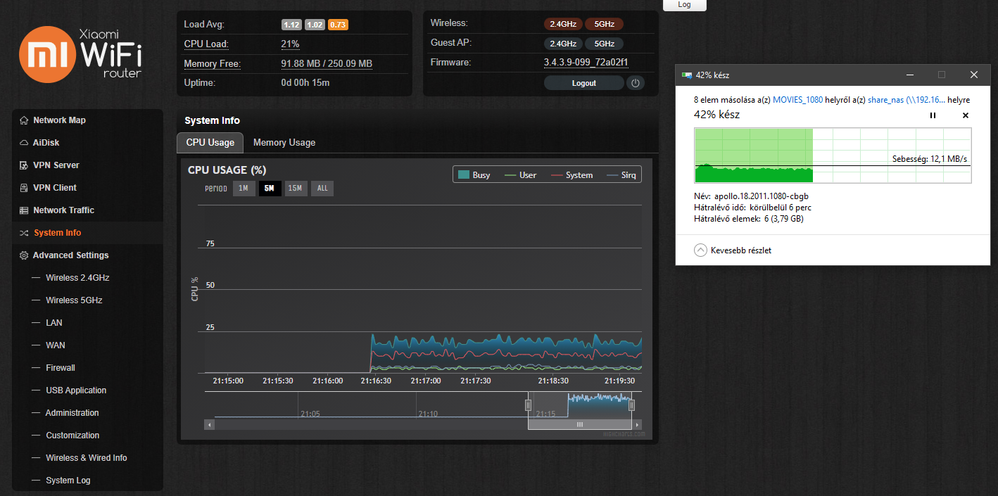

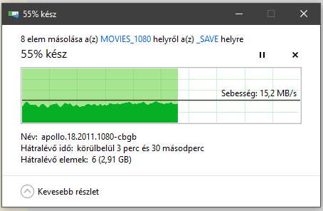

Kipróbáltam tanácsodra FileZilla-val, valamivel jobb lett különben az írás a 3.0-ás vinyóra, felkószott az is 9,5 MB/s körülre. De még mindig nem az igazi, legalább a duplája sebességnek kellene lennie...
Szerk:
FileZilla-val 18 MB/s a 2.0-ás vinyóra(az már olyasmi amit Te írtál), míg a 3.0-ásra fele! Pedig ez a 3.0-ás tényleg gyors vinyó. A fene se érti.... -

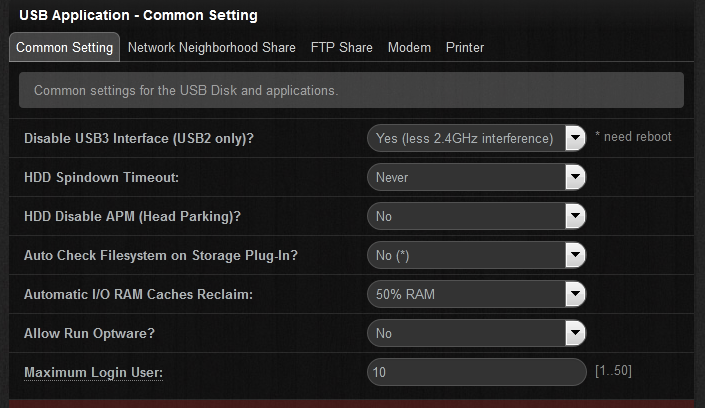

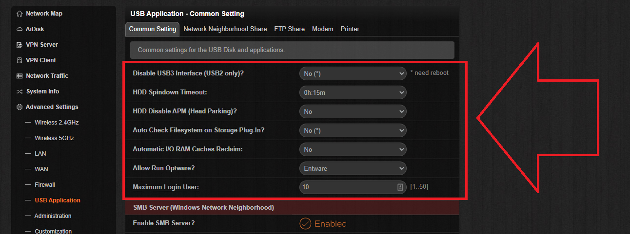

T-CAT
Intruder2k5 #6392 üzenetére
Beállítottam a "Common settings" alatt, úgy ahogy Nálad van.
Érdekes, hogy az írás az USB 2.0-ás vinyónál felment 10-12MB/s környékére, de a 3.0!!! vinyónálnál maradt 5-6 MB/s. Na ez kész....
A HUB az ugye 3.0-ás, meg elvileg a roputer port is, ami most 2.0-ra lett a Te beállításaid alapján redukálva.
USB2.0-ára írás: [kép] -

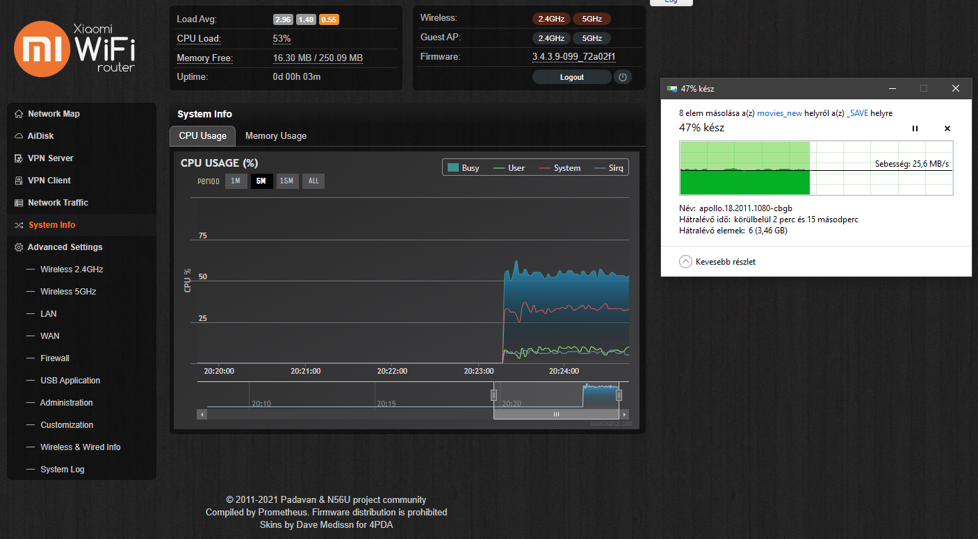

T-CAT
Valamit állítgattam az "USB Application" alatt és most restart után javult helyzet, az olvasás teljesen jó 25MB/s:
az írás, viszont maradt az 5-6MB/s:
A CPU load 50%-körül van, gondolom a két mag miatt, hogy csak az egyik dolgozik?....
Ez a max amit ki lehet hozni NTFS mellett? Ha igen, akkor szomorú, de ez van....

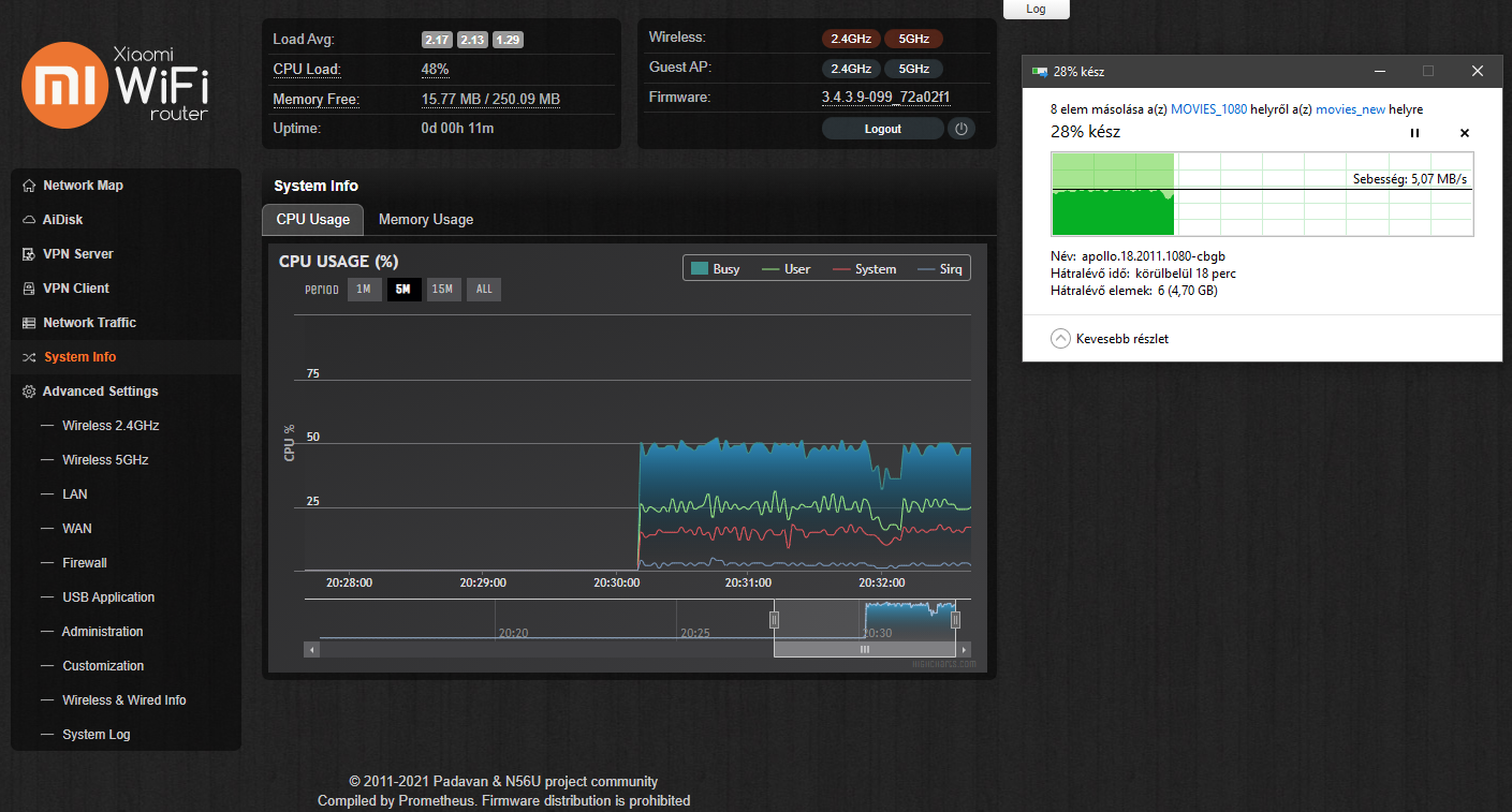

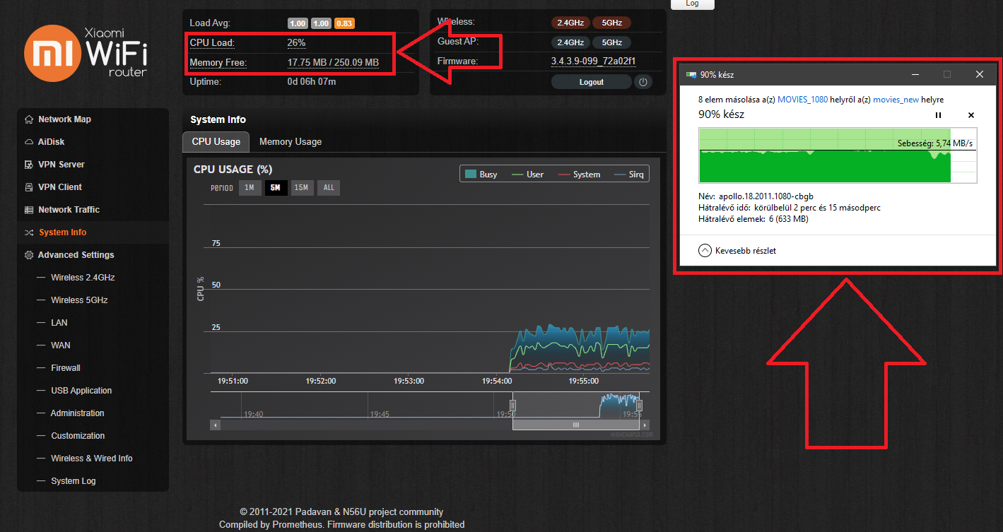

T-CAT
Az normális hogy USB3.0 hub-on kersztül 3.0-ás mobil vinyóra (NTFS) csak 5-6MB/s írási sebesség van?
Gigabit lan-on keresztül másolok rá és szerintem többet kellene tudnia (Windows 10 kapcsolat sebesség: 1Gbps).
CPU-RAM kihasználság se magas.
USB3 Interface engedélyezve (Advanced settings->USB Application alatt).
Az NTFS miatt lehet???
Még egy korai verziós Padavan van fent (FW: 3.4.3.9-099_72a02f1).
Teszt írás sebesség:
Olvasás (14-15-16MB/s-ig kúszik fel, CPU: 0% ilyenkor):
Ha nem HUB-on keresztül, hanem simán rádugom a 3.0-ás vinyót, akkor se jobb a helyzet. Szóval azt, hogy a HUB miatt van kizártam....
Köszi előre is!

Egyszerű, az Advanced Settings -> Administration -> Firmware Upgrade oldalon betallózod az új firmware-t, majd feltöltöd az Upload gombbal. Mivel a 100-as fw már meglehetősen régi, és működési problémák is vannak, így javaslok egy reset-et és egy manuális beállítást is. Tehát az Advanced Settings -> Administration -> Settings oldalon először a Router Internal Storage (/etc/storage) alatt, majd a Router Settings (NVRAM) alatt is nyomj a Reset gombra, utána pedig állíts be mindent újra, tehát ne mentésből töltsd vissza a konfigot! Ha ezután is marad a szakadozás, akkor más probléma van. Friss firmware-t a Padavan topik összefoglalójában találsz többet is.

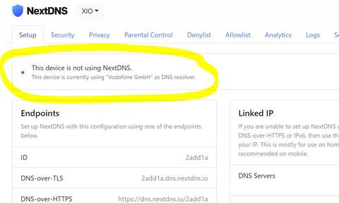

èn ezt értem is, de nem lehetséges, hogy nálam az kavar be (itt Németországban mint a fórumban található személynél), hogy szükséges azokat az adatokat is beírni valahová?
Mert a Xiaomi router előtt van egy CBN CH6640E modem ami wifis, de nem használom a wifi-jét hanem az a Xiaomi router adja. A frissítés a Wifire csatlakoztatott telefonomon, a Mi Home appban kellene lefusson. De nem.
Ezen a CBN CH6640E szinte semmit sem lehet állítani, és ha csak az első részt csinálom meg a Xiaomi routerben továbbra sem fut le a frissítés. Ezért gondolom hogy talán kellhet még valami, mert a NextDNS sem vált át, és a frissítés sem fut le.
Nem okoskodni akarok, mert nem értek hozzá, csak valami nem oké.
Lehet hogy a CBN CH6640E zavar be, vagy valami a xiaomi routerben nem az igazi.. -
vargalex
VANESSZA1 #6318 üzenetére
Pont ezt írtam, hogy OpenWrt esetén annyira egyszerű a dolog, hogy annyit kell csinálnod, amit leírtam. Nem kell semmilyen DNS szervert felvenned. A leírásban azért van így megcsinálva, mert a hivatkozott Fritz! routeren nem tudod felvenni a host névhez az adott IP címet.
vargalex
VANESSZA1 #6315 üzenetére
OpenWrt (ami a Lede is) esetén ez jóval egyszerűbb. LuCI-ban a Hálózat -> Gépnevek (Network->Hostnames) oldalon felveszel egy új bejegyzést:
Gépnév: cdn.cnbj0.fds.api.mi-img.com
IP-cím: 111.225.215.1Majd mentés és alkalmazás. PC-n is tudod ellenőrizni, a beállítás után a
ping cdn.cnbj0.fds.api.mi-img.com
parancsra a fenti nevet a 111.225.215.1 IP-re kell, hogy feloldja. Tesztelheted nslookup paranccsal is, ha van a kliensen.
