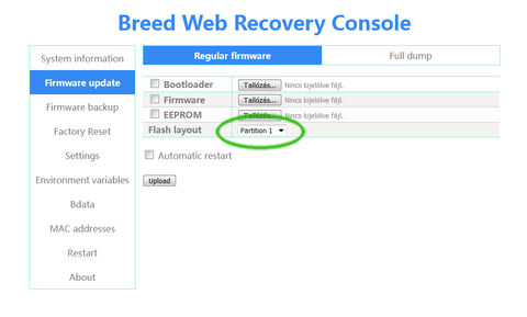

Intruder2k5 #6873 üzenetére
Breed telepítés után meddig villog a led? Már 5 perce diszkózik.
Van másik telepítési mód, én így raktam fel már vagy egy tucat Mi-R3G-re a Padavan-t. Sőt, igazából csak így raktam fel mindig is, közvetlenül Prometheus-al sose.

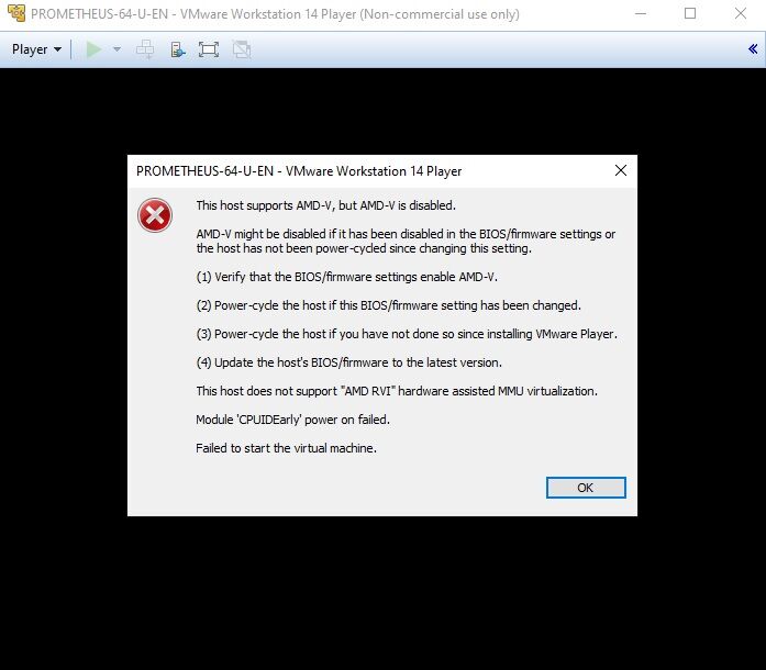

Zolás
Üdv. Elakadtam a Vmware résznél, AMD v disabled felirat jön fel, nem tudom elindítani a virtuális részt. Már mindent megnéztem, biosban minden oké, processzormagok számát is lecsökkentettem egyre, de nem jutok tovább.
