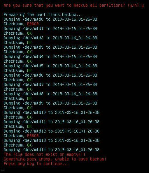

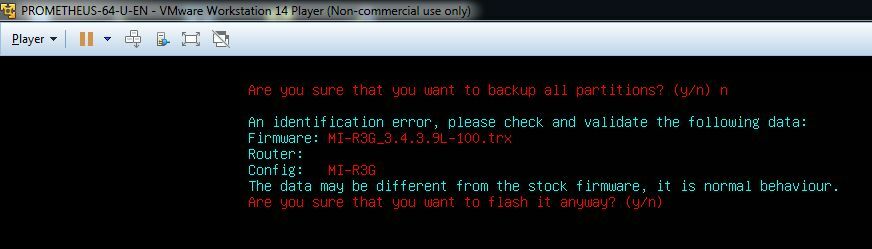

picur10
Valamit nem jól csinálhattam, mert nekem feljött egy üzenet, hogy a ssh nem elérhető és a 192.168.1.1 címet mutatta admin/admin-ként. Megadtam a jó értékeket (192.168.31.1 root/[pwd a xiaomi oldalról]), akkor már jó volt az elérés.
Utána a backup-nál az alábbi üzenet jött.
[kép]Ha ettől függetlenül továbbléptem az alábbi üzenet jött, na ezt már nem mertem megcsinálni.
[kép]Mit kellene csinálnom?
Kezdjem elölről a vmware-es lépéseket? -

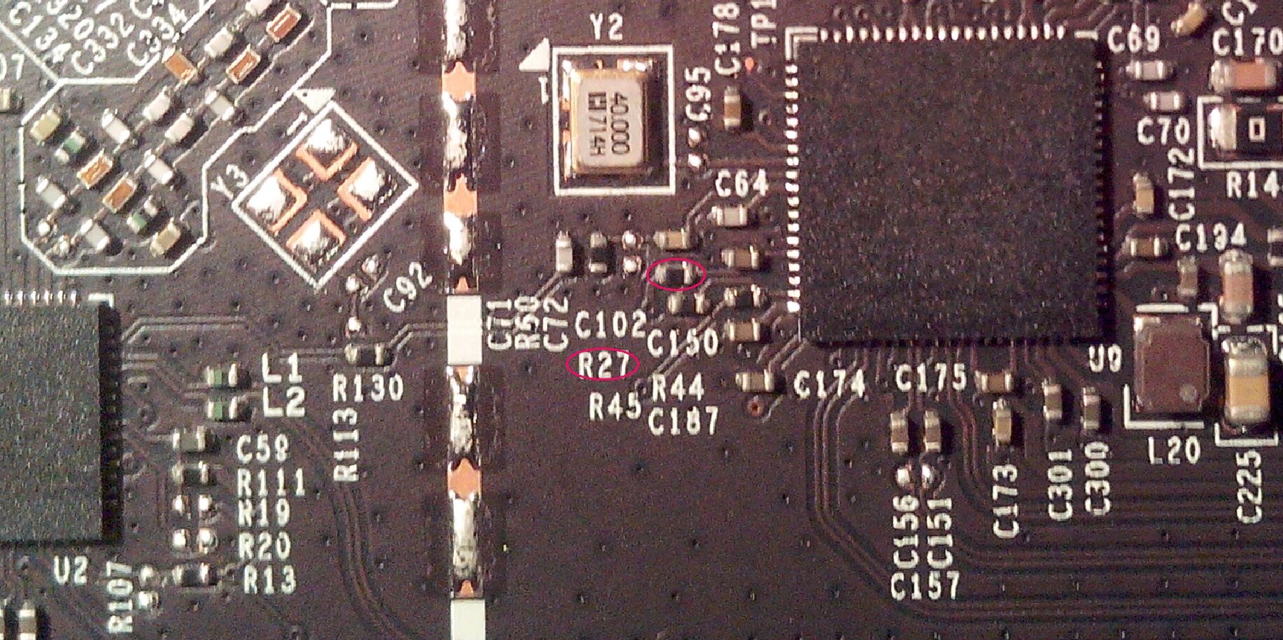

Igen az R27 is 0402-es méret, már ehhez is nagy kézügyesség és tapasztalat kell hogy sérülésmentesen leszedje az ember mert ugyebár leszedni akárki letudja csak nem mindegy mi marad utána
Az előző munkahelyemen 7 éven keresztül én is rengeteg ilyen méretű ellenállást/kondit stb pakolgattam le/fel, ez a méret még gyerekjáték, még kisebbek viszont már nagyon spéci felszerelést és nagyítót igényelnek -

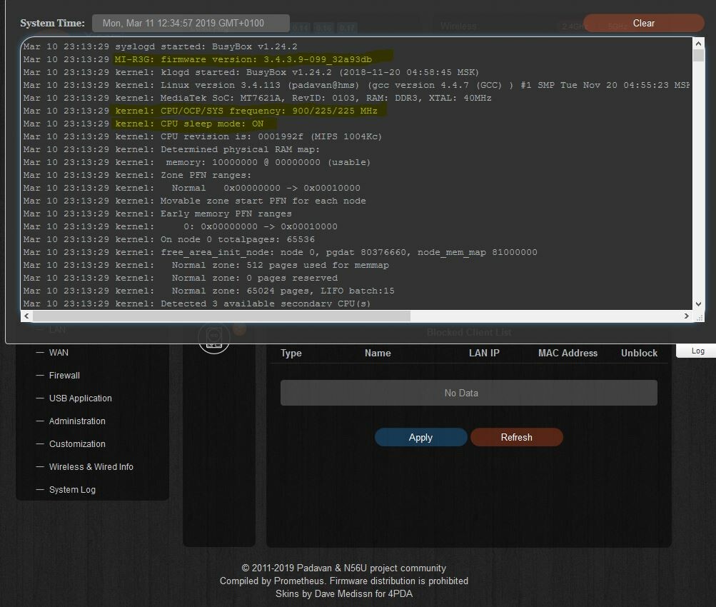

a sleep nem volt benne engedélyezve, csak a 900MHz:
### Force MT7621 CPU clock to 900MHz (override Uboot settings)
CONFIG_FIRMWARE_CPU_900MHZ=y
### Enable MT7621 CPU sleep mode (downclock to 220MHz on idle)
#CONFIG_FIRMWARE_CPU_SLEEP=ydélelőtt szétkaptam a routert és leforrasztottam az ellenállást, senki sem panaszkodott eddig 4pda-n hogy bármi bajt okozna, így már valós 1200MHz-en fut a ram (ellenállással csak 900):
Mar 11 10:33:14 kernel: CPU/OCP/SYS frequency: 900/300/225 MHz
sztem aki NAS-ként is használja a routert annál segíthet ez a sebességtöbblet, viszont akinek 0 tapasztalata van forrasztással annak nem ajánlom belekezdeni a műveletbe mivel egy rendkívül apró (kb 1x1,5mm) ellenállást kell leforrasztani egy szűk kis helyről, tűvégű forrasztópáka szükséges hozzá, pl egy ilyen bőven megteszi
letörni az ellenállást nem javasolt mert feltépheti a nyákot és nagy eséllyel letörnéd a körülötte található ellenállás/kondenzátorok egyikét -

trance89
Akik szeretnék kihajtani a routerből a maximumot:
[link]Mar 4 19:02:41 syslogd started: BusyBox v1.30.1
Mar 4 19:02:41 MI-R3G: firmware version: 3.4.3.9L-100_098d9f8
Mar 4 19:02:41 kernel: klogd started: BusyBox v1.30.1 (2019-02-27 23:37:52 MSK)
Mar 4 19:02:41 kernel: Linux version 3.4.113 (padavan@hms) (gcc version 7.4.0 (crosstool-NG UNKNOWN) ) #1 SMP Wed Feb 27 23:15:27 MSK 2019
Mar 4 19:02:41 kernel: MediaTek SoC: MT7621A, RevID: 0103, RAM: DDR3, XTAL: 40MHz
Mar 4 19:02:41 kernel: CPU/OCP/SYS frequency: 1100/275/275 MHzelég durva, az előbb dobtam fel mind2 r3g routeremre, szépen muzsikál
