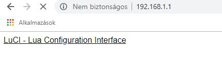

detroitrw
Headless #3556 üzenetére
akkor ezt miért írta ki?
majd 1mp után átváltott hogy az oldal nem elérhető ... ("http://192.168.1.1/cgi-bin/luci/" url címmel) -
detroitrw
Olyankor mi a teendő ha a luci-t nem érem el a 192.168.1.1 alatt?
egyszerűen nem jön be a kezelőfelület, telóról se ...
(a pppoe net gond nélkül megy)
putty-al elérem, de ott mit csináljak?
