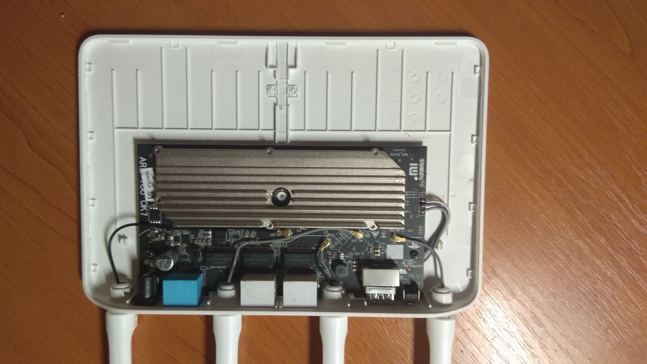

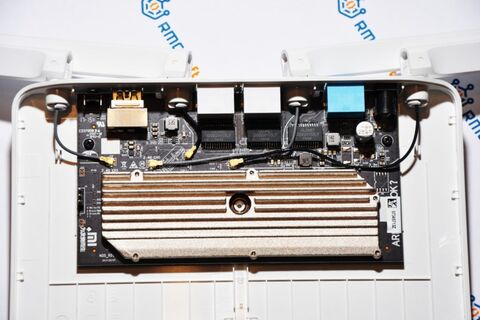

Headless
Intruder2k5 #5105 üzenetére
Én is szedtem szét. Aluminiumnak tűnt nekem is a sima R3-ban is ilyen a borda. Egy kaptafa a két board.
Brandynew
Intruder2k5 #5102 üzenetére
Ez csak alumínium borda, igaz?
trance89
Mindegyik R3G ugyanígy néz ki belülről, én még akkor szedtem szét amikor leforrasztottam az R27-es ellenállást OC miatt, azóta is 900/300/300-on fut a router ugyanolyan stabilan csak nem DDR2 hanem DDR3 memóriasebességen
Szedte már szét valaki a routert? Ez a "méretes" hűtőborda mindegyikben benne van, vagy esetleg csak valami korai verzióban volt? Csak mert nekem túl könnyűnek tűnik ehhez a router, mintha csak az üres műanyag ház lenne. Fura is volt az RT-N18U után, amiben tényleg komoly hűtés van, súlyra is. Persze az a SoC eleve jóval több hőt termel.
