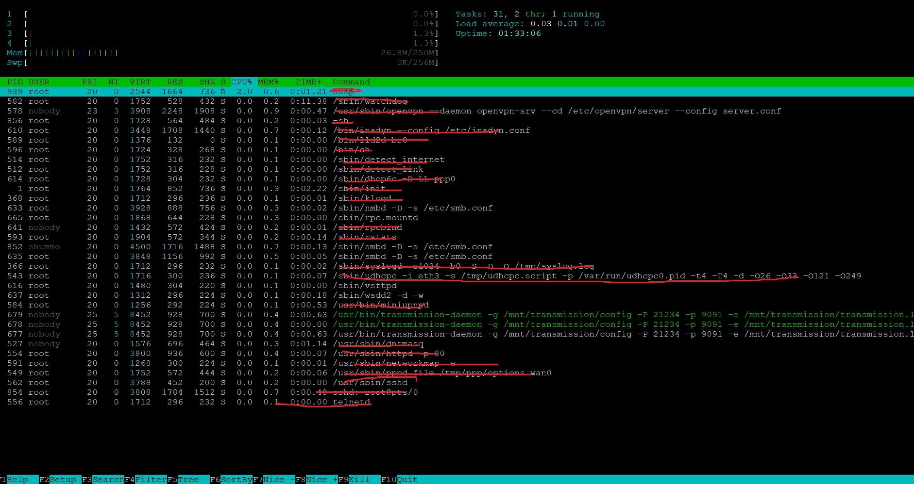

Leteszteltem a Seagate hddt WIndowssal 2 db orico külső házzal:
-egyikkel 5 perc
-a régebbivel pedig 10 perc után aludt.
Végig folyamatosan kéken világított mind a kettő, nem villogot. (IDLE állapotban)A routerben viszont egész este után is villogott, de a hangja ugyan olyan, mint a windows alatt IDLEben, tehát nem csinál semmit.
[videó a HDD villogásáról]Ezek után HTOP-ba megnéztem mi az ami + a csatolt HDDvel. Pirossal áthúztam ami hdd nélkül is ment: [kép]
Erre tekintettel kikapcsoltam a Transmissiont (pedig 0 torrent volt benne).
Villogás megszünt és szépen alszik is!!!
Megnéztem a LOG filet. Utolsó bejegyzés az tegnapi, szóval az nem lehet a baj.
A settings.json-ba a "watch-dír-enable: false", szóval amiatt se lehet.
A HDD/transmission mappába pedig csak a setting.jsonhoz volt nyúlva mai nap.Eddig jutottam
Valamit tudok ezzel kezdeni, hogy a Transmission ne zaklassa a HDDt folyamatosan? -

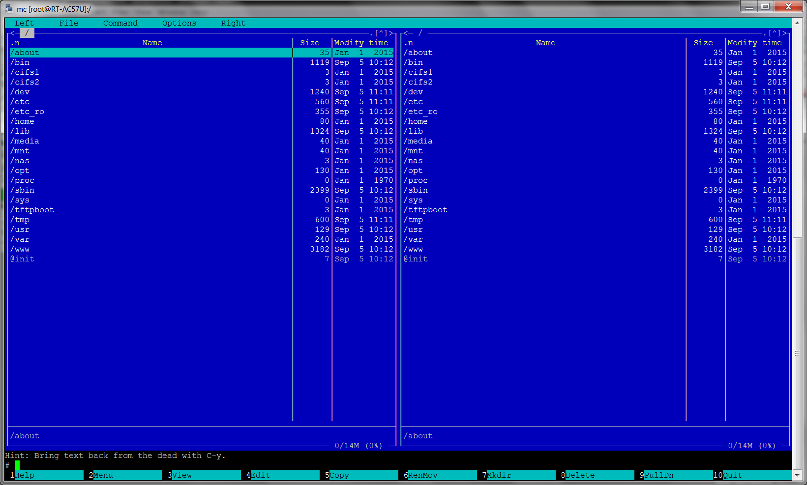

mnt/nas/FilmJelenleg a /mnt mappába az MCvel az alábbit látom:
~transmission
Ami pedig gyakorlatilag a media/dla/transmission mappa.1. Kérdésem az lenne, hogy ha csak a /mnt-ra csatolom így:

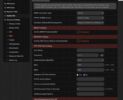

Alarikman
Üdv. Lehet láma kérdés:
Egy korábbi build-re visszatértem amiben vannak témák és minden csicsa. Amiről visszatértem abban nem volt. És most már a korabbi sem hozza a témákat. Mi ment félre?
Tudom nem egy nagy dolog, de szebb volt a témákkal es nem egy Asus logót akarok bámulni állandóan, amikor ez nem az. -

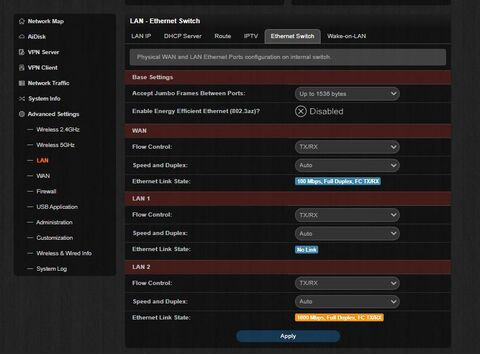

Csak mert a Telegram-on nem sokan vagyunk. Köszi!UI. Valamely hozzáértő tudja ezt:
Ha Flow Control OFF, akkor az mennyiben befolyásolja a gigabites linket(csomagvesztés)? Csak mert az egyik LAN-ra nekem ezt dobja auto módban... -

Létezik hogy a T által adott Sagemcom Fa@t 5655 v2 ont wifije, jobb mint a mi3g.
Padavan van rajta, 5Ghz-en a router mellett 433-as linksebességgel 180-195 körül mérek a telefonnal.
Ugyan ezzel a telóval, ugyan azon a csatornán a Segamcom-al 260-270 körül.Így néz ki a beállítás.
Mi lehet a gond ? Nálatok milyen ? Melyik fw-t használjátok ?

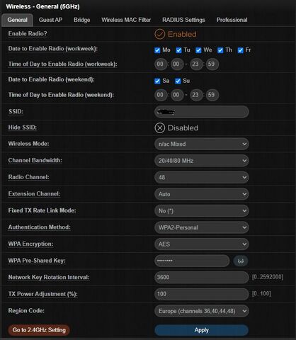

szabacsik
Sziasztok. Pár éve állítottam be a routert azóta megy. Viszont elfelejtettem hol találom azt ahol kiválasztottam neki, hogy melyik wifi jelet küldje tovább. Ez melyik menüpontban van padavanon?
Másikat szeretnék választani.

Azért az nem jó hogy kényszeríteni kell a gigabites linket, auto módban mennie kellene. Azt tippelem hogy a csatlakozók esetleg rosszul vannak krimpelve, mindenképpen újra krimpeltetném szakemberrel mindkét végén a csatlakozókat, utána kábelteszterrel ellenőrizni! A mostani felállásban hogy kényszeríted a gigabites linket lehet hogy crc hibás lesz némely letöltésed.
