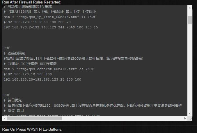

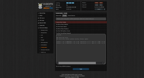

lukxy1
Köszi a tippet, de én miért nem tudok beleírni ebbe a script ablakba?
Én inkább ezekkel az iptables szabályokkal próbálkoznék, amit az Advanced Settings -> Customization -> Scripts oldalon, a Run After Firewall Rules Restarted mezőbe kell beilleszteni.
iptables -t nat -A PREROUTING -i br0 -p udp --destination 8.8.8.8 --dport 53 -j DNAT --to 208.67.222.222
iptables -t nat -A PREROUTING -i br0 -p udp --destination 8.8.4.4 --dport 53 -j DNAT --to 208.67.222.220 -
