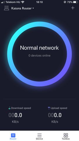

Kicsikatona7
herdsman12 #5269 üzenetére
Úgy sajnos már meg sem találja a routert az alkalmazásban. Az időzóna, idő stimmel.
A router beállításain belül valahol nem kellene Other-re állítani szintén? Mintha régen lehetett volna ilyet.. most nem találom. -
herdsman12
Kicsikatona7 #5268 üzenetére
Csak saccolok, az alkalmazás régiót Other módba próbáld.
Router beállításoknál az időzóna Budapest. -
Kicsikatona7
A legfrissebb gyári firmware-el rendelkezem (bocsánat, hogy itt teszem fel a kérdést).
A saját mobilos alkalmazással egyáltalán nem tudom elérni a routert, pontosabban feldobja a párosítás lehetőségét, párosítom, de mégsem működik hiába sikerült a párosítás.
Tudnátok segíteni mi lehet a probléma? Előre is köszönöm! Ezt látom csak: -
