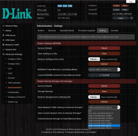

Na kérem... Itt vannak a viharok a közelben, volt egy 2 perces áramszünetünk, mialatt kiderült, hogy a szünetmentesben erősen döglődik az akkumulátor, mert már ezt sem bírta ki. Vehetek újat...
Ezzel most buktam a 20 napos uptime-ot, de a kérdés amiért írok, hogy a forgalmi statisztika mentésének gyakoriságát hol lehet állítani? Ugyanis reboot után azt vettem észre, hogy fuccs van ennek az utolsó 20 napi adatnak, ezek szerint akkor volt utoljára mentés, amikor szabályosan újraindítottam a routert manuálisan.
Tomato-ban volt erre lehetőség, itt még nem találkoztam vele, persze lehet csak elkerülte a figyelmemet.

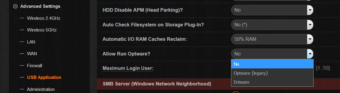

Intruder2k5 #5074 üzenetére
Nem vagyok otthon a bonyolultabb scriptekben, amit össze tudtam rakni: az nvram-ban állítja az optw_enable értékét. Induláskor az opt-mount.sh script figyeli a beállított értéket és attól függően mountolja vagy sem az opt könyvtárat. Az optware vagy entware esetén pedig gondolom nem teljesen ugyanaz minden, pl szól ha megtalálja a másik csomagkezelőjét.
herdsman12 #5077 üzenetére
De, tőlem akár ennek is lehetne köze hozzá, de akkor meg az a kérdés, hol marad az optware? Mert itt csak entware-t látok...
Ennek nem lehet köze hozzá?
vargalex
Nem csak a partíciók automatikus mountolását?

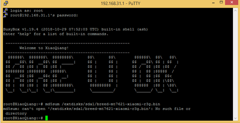

buca84
Intruder leírása alapján csinálnám a padawan feltelepítését, de elakadok.
Putty -ban tenném fel a breed -et, de nem látja a pendrive-ot.
Előzőleg erről a pendrive -ről lett feltéve a dev rom és az ssh fájl is.
Már újra formáztam win alól is a pendrive -ot, de ugyan az.
Lenne vmi ötletetek, hogy mi lehet a hiba?

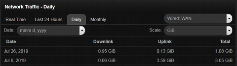

winbox
Olyan problémám van, hogy van X GB mobilnetem egy hónapra. A Network Traffic-kal jól látom, hogyan alakul a fogyasztásom, viszont azt vettem észre, ha elmegy az áram (ami sajnos itt gyakori) van, hogy kiesik belőle pár nap, így sajna nem egyszer volt már olyan, hogy korlátozott a szolgáltató, nem tudtam mire vélni, mert a havi bontásban maradt még sok adatforgalmam, aztán a napi bontást megnyitva láttam, hogy kimaradt belőle pár nap. Administration/Settings fülön van egy Save Network Traffic History to Internal Storage? opció, ezt most auto commit every day-re állítottam, így most ha elmegy az áram, még az előző napi adatforgalmat is látom. Viszont azt is észrevettem, hogy áramszünet esetén ez a beállítás is visszamegy a default w/o commit to flash értékre (az a vicc, hogy nem mindig megy vissza defaultra, de többször volt már rá példa) és ha utána megint jön egy áramszünet, akkor a két kimaradás közötti adatforgalmam megint nincs mentve. Van erre valami megoldás, azon kívül, hogy naponta nézem Uptime-ot?
