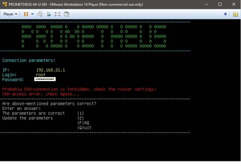

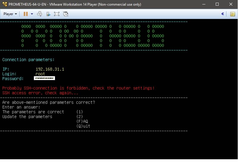

Most ez van:ggy@svm:~$ ssh admin@192.168.1.1
admin@192.168.1.1's password:BusyBox v1.30.1 (2019-05-03 01:17:51 CEST) built-in shell (ash)
Enter 'help' for a list of built-in commands./home/root
Ez ok? Mehet dd?
Persze előtte felrakom a Tőled letöltött 99-es változatot.
Gondolom az ne zavarjon, hogy az eredeti mentésen az mtdblock3.bin 256 kB, az mtdblock8.bin 4 MB? -
woodworm
herdsman12 #4735 üzenetére
Ha tudod, hogy admin az usernév, akkor miért a root-ot írod be?
herdsman12
woodworm #4734 üzenetére
Router user/jelszó rendben, oda megy a belépés.
Innen próbálnám a gyári fw visszaállítást és az SSH belépésnél megakadok."- Belépünk ssh-n..."
Elsőre azt gondoltam, hogy az SSH beszerzésnél kapott jelszó kell, de az se és a saját se jó.
Így két nap után nem mondom, hogy nem jó a padavan, de tudni szeretném a visszaállítás menetét.
woodworm
herdsman12 #4733 üzenetére
Korábban már írtam, hogy admin a felhasználói név, a jelszó, amit beállítottál. Alapértelmezetten az is admin.
Miért nem jó a padavan? -

herdsman12
Fejlesztői firmware telepítve, SSH ok.
PROMETHEUS "Build a firmware" lefutott, "Flash a firmware" nem kérdezett mentésről semmit, kis idővel később Login/Password kérés jött.
Beírtam az admin/admin párost, egyből kérdez:Are above-mentioned parameters correct?
Enter an answer:
The parameters are correct (1)
Update the parameters (2)Az update visszakérdez:
Enter data:
Enter router's IP-address:
For example: 192.168.1.1 or freize.net:22Enter után:
Connected to ssh: Could not resolve hostname : Name or service not known
SSH access is granted...Na, ezek után nem merem a "The parameters are correct (1)" bill-t nyomni.
Linux Mintről próbálnám megoldani a telepítést, Win-t hanyagolnám, ha lehet.
Mentést már készítettem "woodworm" leírása alapján.
Mi a jó megoldás?
Megköszönök minden ötletet. -
