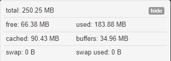

fireqpeg

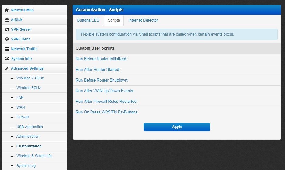

Torrentel kapcsolatban megosztom a tapasztalatomat ami egy konfig lesz. Én ezt a package-t használom transmission-web, transmission-cfp-daemon_2.77plus. Ezzel a konfiggal: [link] ! Nincs semmilyen korlát, se internet lagg, se folyamatos CPU load, padlón megy azaz simán megeszi a 100/100 Mbites netemet! Napi szinten kb minimum 60-100 giga felett seedelek, volt amikor nagyon vitték tőlem a cuccot akkor beleszaladtam 4-500 gigába is. Múlthéten teszteltem új hdd-t 2.5-3 nap alatt 1,1-1,3 terra körül töltöttem le. próbáljátok ki hátha segít másnak is nemcsak nekem!
Tipp az optimalizációhoz: Customization - Scripts ide kell
echo 262140 > /proc/sys/net/core/rmem_max
echo 262140 > /proc/sys/net/core/wmem_max
echo 8192 > /proc/sys/vm/min_free_kbytes
ezzel a swap-ot optimalizálod!iptables -I INPUT -p tcp --destination-port 9091 -j ACCEPT
iptables -I INPUT -p tcp --destination-port 51234 -j ACCEPT
iptables -I INPUT -p udp --destination-port 51234 -j ACCEPT
ezzel portot nyitsz a kliensnek!Üdv mindenkinek.

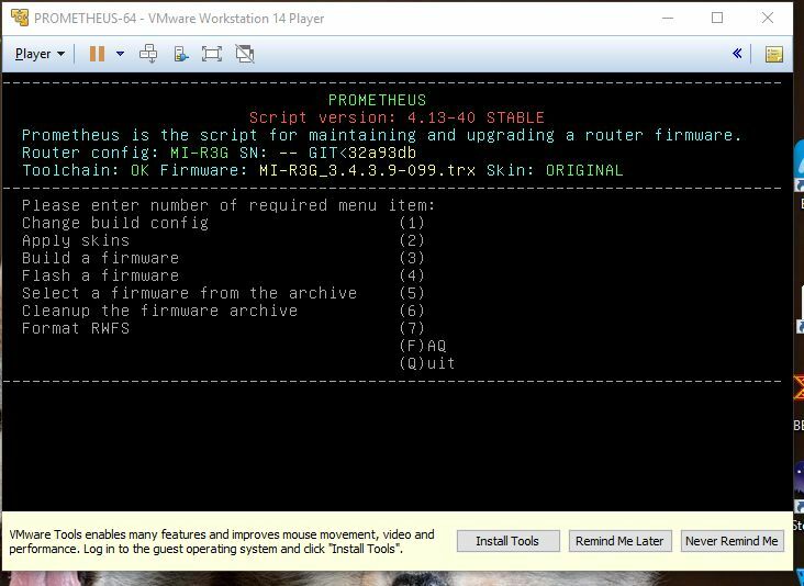

pajanko
Kérnék egy kis segítséget,mert valamit nem jól csinálok a feltöltésnél.
Fw-t felraktam tlala leírása alapján.Veziója:c2175_2.25.122.bin
SSH-t szintén.
Leellenőrizve ARE U OK megvan.
WMWare "Build a firmware" feltöltve.
4-es menü pontnál ezt a hibát dobja.
Mi lehet a problémám?Segítséget előre is köszönöm.

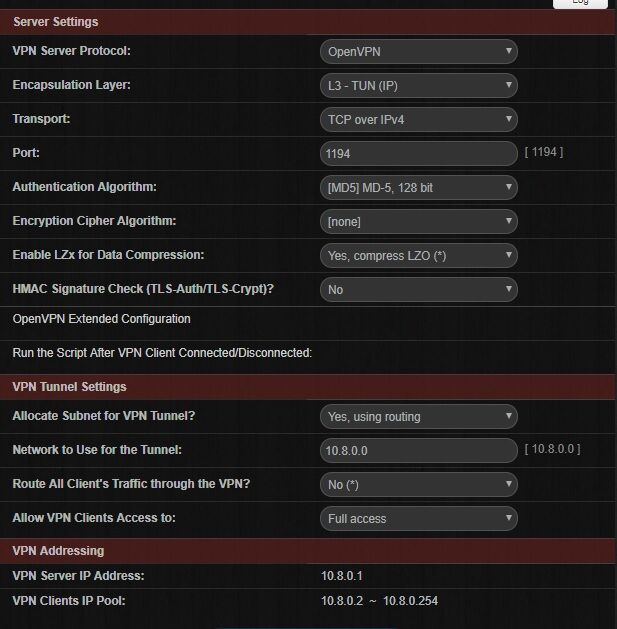

Headless
rostiron #4224 üzenetére
Nah úgy tűik a push route benne van az stimmel. Hálózat elemeit magától nem fogja megtalálni... neked kell létrehoznid ip cím alapján, ugyanis a broadcast brdigelt vpn-el nem fog menni. ES file explorert használok én is...
Ellenben a konfig fájl rávilágított egy másik hibára, méghozzá a hálózatod ip cím tartománya, túlságosan általános, nagyon sok ip cím ütközés lehet későbbiekben, pl ha egy internetkávézóból akarnál felcsatlakozni, vagy egyéb más alhálózatból. ott egyszerűen nem fog menni a vpn kapcsolat. Ezért az alhálózatot érdemes egy kevésbé használtra cserélni, mondjuk 192.168.127.0/24-re de rengeteg más tartomány van, válasz egy számodra szimpatikusat, csak az alapokat felejtsd el.
VPN kapcsolatot onkrétan mobil internetrl próbálod? nem maradt bekapcsolva a wifi közben?
nat to lan stimmel. az a tűzfal szabály ami engedélyezi a lan,vpn csatorna közötti kapcsolatot(forward).

rostiron
Headless #4221 üzenetére
Hol keressem a config vagy a log fájlt ?
Lehet hogy én csinálom rosszul, de az úgy OK hogy miután csatlakozik a teló a vpn hez, ( mobilneten vagyok,) de az ES file explorer -be úgy csinálok mintha itthon lennék. Tehát a helyi hálózatra megyek a ES file explorer -be. Ez így jó ? ezt találtam

Headless
#26662144
rostiron #4217 üzenetére
Mivel jelenleg nincs nálam androidos eszköz ezért nem tudom kipróbálni.
Hirtelen ezt a leírást találtam neked: [link]
Pl. PIPI-LENOVO (ez a gépnév), ehhez tartozik egy IP cím is (ezt pl. a CMD (command promt) ból tudod megnézni az ipconfig paranccsal)
Csatlakozás a "távoli" gép megosztott mappájához:
\\gépnév vagy IP cím\megosztott mappa neve# 4219

rostiron
Próbálgatom a VPN -t de, nem tudom igazából hogy jól csinálom -e ? Az lenne a cél hogy távolról ( külső hálózatból Pl: mobilnet ) elérjem az itthoni hálózat gépeit. Elvileg erre jó ?
Odáig jutottam hogy a padavanba engedélyeztem a vpn-t , egy mobil appal ( ez lenne) elvileg csatlakozok is. A routerbe látom hogy csatlakozva vagyok. tehát eddig szerintem ok. Aztán egy másik appal ES file explorer rámegyek a helyi hálózatra ( mintha otthon lennék, persze mobilnettel ) de ott csak a nasomat látom, a pc-t, laptopot nem .
Miért van hogy a nast tutin elérem így, de a hálózat többi gépét nem ? Totál rosszul csináltam valamit ? -

woodworm
#26662144
UberMutant #4205 üzenetére
1. wget -O start.sh http://prometheus.freize.net/script/start-100.sh
2. chmod +x start.sh
3. ./start.sh
4. Please select a repository: Padavan-ng (Linaro)
5. The list of available router configs: 2) xiaomi
6. The list of available router configs: 7) mi-r3gPROMETHEUS
Script version: 5.00-40 TEST7. Update scripts (1)
8. Update the script to a test version (2)
9. Update sources (2)
10. Firmware (4)
11. Apply skins (2) EZ A LÉPÉS NEM KÖTELEZŐ
12. Build a firmware (3)Remélem segít.
