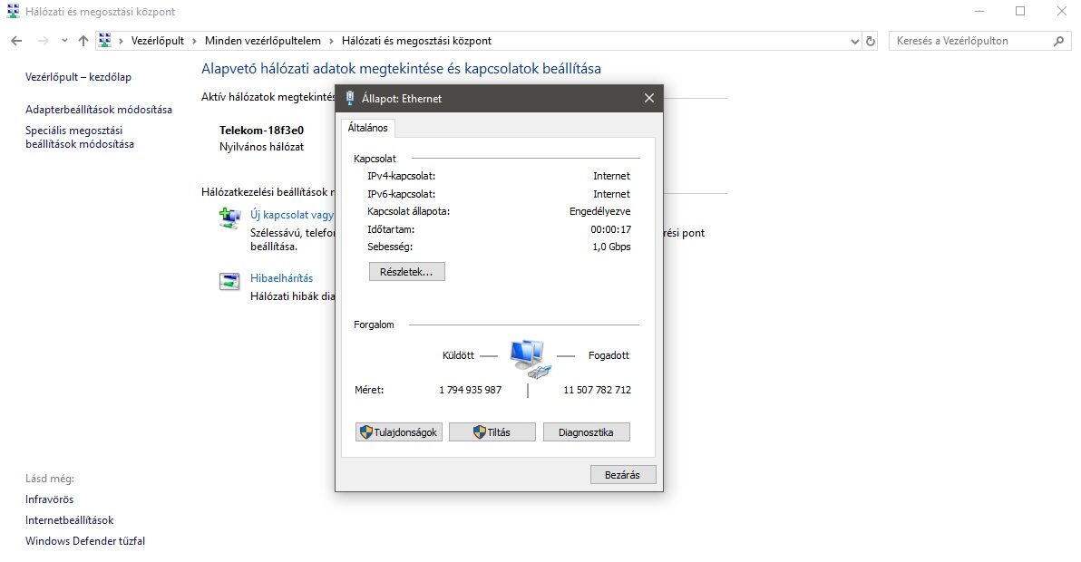

Nemrég megérkezett a 3G routerem, ma be is izzítottam.
Egy dolgot nem értek, amit meg is kérdeznék, bár gyári fw van rajta de talán belefér ebben a topikban.
A kábeles sebességet nagyon keveslem. Telekomos internet van, 500 Mbit-es. A T-s modembe dugva a gépet tudja is az 500-at, még kicsit többet is. Ha viszont a Xiaomi routerbe dugom kábelen keresztül a gépet, akkor csak 80-90-100 között. WiFi-n 300 felett mértem az 5G-re kapcsolódva. Több ethernet kábellel próbáltam, most olyanokkal mértem amik közvetlenül a modemről tudták a maximumot.Mi lehet a bibi? Van valami ötlet, beállítás amit nem vettem észre?

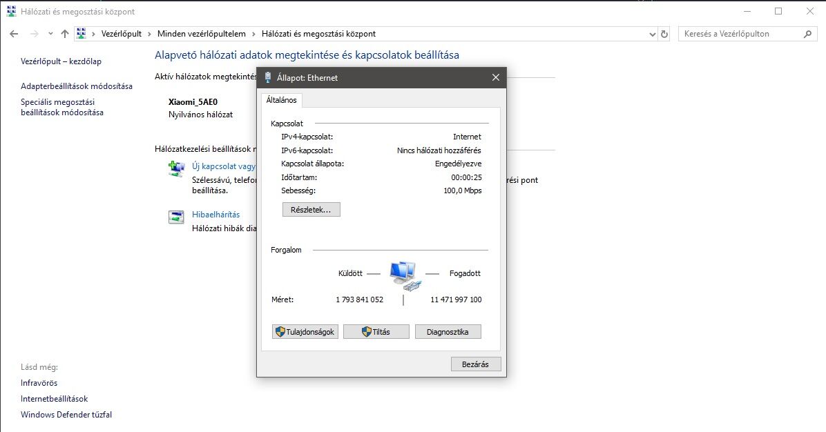

walakyb
Bocsi, ha nagyon kapufa a téma, de nem találtam sima 3G-s topicot (mármint eredeti firmware-est), de azért talán tud valaki válaszolni
300 megabites telekomos netem van, amit a telekom routeréből kábellel viszek át a Xiaomi routerbe.
A telekomos router wifijére csatlakozva 280-285 mbit körül van a down, 70-80 között az up, ez teljesen rendben van. A Xiaomi routeren mérve 2.4Ghz-en 50 körül van mind a down, mind az up, 5Ghz-re váltva már nagyjából jó, 260-265/80. Ez már önmagában is fura, elvileg a 2.4Ghz 300 mbit, már ott is jönnie kellene (legalábbis szerintem) a teljes sávszélességnek, de még 5Ghz-en se tökéletes.
Ráadásul. A routerre van kötve egy vinyó, arra szoktam torrentezni magával a routerrel, viszont nagyjából csak 6 megával jön a letöltés, ami ötöde/hatoda annak, amit tudni kellene. Több száz seeder van azon, amit most töltök, nem gondolom, hogy itt lenne a gond.
Valakinek lenne ötlete?
előre is köszi -

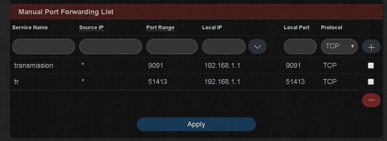

divan
Capricornhun #4665 üzenetére
Köszönöm.
Pedig hogy kerestem.
divan
Capricornhun #4660 üzenetére
Igen, ezek engedélyezve vannak. Azt viszont nem találom, hogy a portot hol lehet állítani. Meg a tiltás beállítását sem. Gondoltam beállítom a "SSH Public Authorization Keys (authorized_keys)" de az sem tiszta, hogy hogy működik.

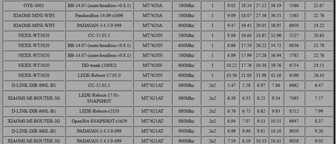

wwenigma
wwenigma #4628 üzenetére
Masodik futtatas ujrainditas utan:
Started 1 process(es)
Elapsed time: 6.37 sec
Started 2 process(es)
Elapsed time: 6.72 sec
Started 3 process(es)
Elapsed time: 9.14 sec
Started 4 process(es)
Elapsed time: 9.21 sec
Started 30s counting (0->)
8011Erdekes hogy az utolso 30s tesztet dobalja a magok kozott par masodpercenkent es max 84%-os terheles van. az 1-2 process tesztnél szépen kulon fizikai magra rakta most, ahogy kell.
GoFlex-en is lefuttattam (legfrissebb arch linux, minden frissitve), arra ezeket az eredményeket kaptam:
Elapsed time: 14.33 sec
Elapsed time: 29.34 sec
Elapsed time: 43.67 sec
Elapsed time: 57.99 sec
3895 -
