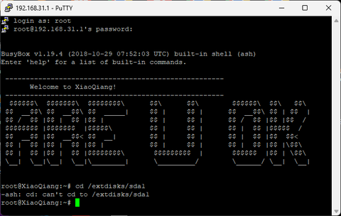

pmikloska #6992 üzenetére
De az rendben van, hogy nem listáz ki semmit?
Ez attól függ, hogy melyik mappában vagy éppen. Próbáld így: ls -l /tmpa cd /extdisks/sda1 paranccsal kezdjük, de nem tud belépni ilyen mappába.
A pandrive legyen bedugva, és nézd meg, hogy hova van mountolva, vagy a df -h vagy a mount paranccsal.A mentésben a rádió kalibrációs adatok amik egyediek, elvileg ezért kell(het) saját. Bővebbet erről nem tudok mondani, én sosem mentettem a gyári állapotot, nem volt, és most sincs betervezve a visszalépés.

pmikloska
Ok, szóval a fejlesztői változat fent van, és az ssh file is, be tudok lépni a putty-tyal SSH-n, megvan az ARE U OK is.
Ilyenkor az első lépésem, hogy ls -l, erre emlékszem a Linuxos tanulmányaimból
De az rendben van, hogy nem listáz ki semmit?Ha mentést akarok végezni, ugye, innen a fórumból tudom, hogy a cd /extdisks/sda1 paranccsal kezdjük, de nem tud belépni ilyen mappába. Ez elég furcsa!
Ha valaki már lementette, akkor egyáltalán meg kell ezt nekem is tenni? Egyedi felszotás minden routerben, vagy nyugodtan használhatom másét? Van elérhető mentés, amit le tudok tölteni?

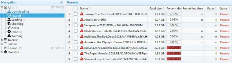

nggabi
Intruder2k5 #6966 üzenetére
2 torrentet beleraktam, egyik 50% körül állt, a másik 0. A kezelőfelület elérhetetlen lett és reboot után is bejött ugyan de ahogy elindult a letöltés megint lefagyott. Mint amikor nem fér hozzá a lemezhez vagy nem tudom.
nggabi
MI-R3G_3.4.3.9L-102-6269c5f609_with_MC
ezt próbáltátok? nálam a transmission kifeküdt tőle 2db torrenttől. visszaraktam az előzőt 6226cc8d35, semmi gond.

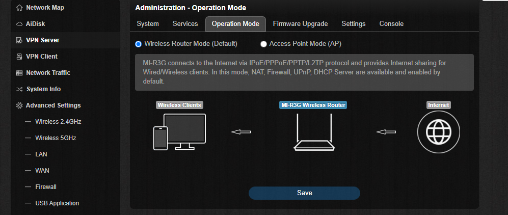

attika11
Intruder2k5 #6954 üzenetére
attika11
Első körben AP-ként próbáltam beállítani LAN-WAN kapcsolattal, de akkor nem tudtam elérni a hálózaton a Mi routert, nem találtam az Ip címét. Ezek után döntöttem a Lan-Lan összekötés mellett.
AP módban is működnek a megosztások, Dlna, SMB és Transmission? -

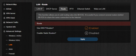

attika11 #6953 üzenetére
Esetleg próbáld meg megadni a "Default Gateway" menüben az elsődleges router IP címét. Bár ha jól gondolom akkor most LAN<->LAN vannak összekötve a routerek, és ez így lehet nem lesz jó, mert mindenképp a WAN irányába akar routolni a Mi-R3G.
Ha nem megy, akkor vagy kösd át a kábelt a WAN portba, de akkor dupla NAT lesz, vagy pedig át kell állítani AP üzemmódba.

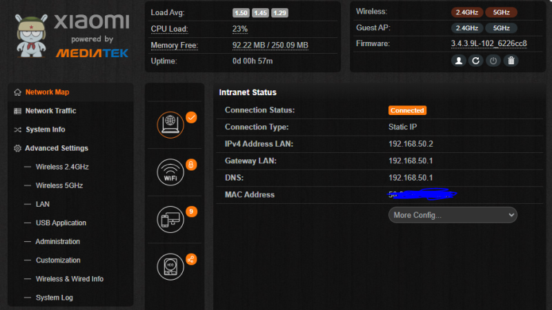

attika11
Intruder2k5 #6952 üzenetére
attika11

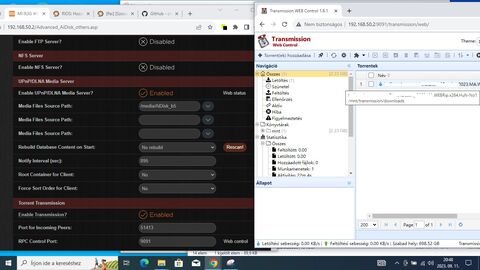

Sziasztok. Transmissionnal kapcsolatban lenne szükségem egy kis segítségre.
A Mi-R3G routeremen (legújabb intruder2k5 firmware) sajnos nem indul a letöltés a behúzott torrenteken, a torrent megjeélenik a letöltési listában, de nem tölt.
Jelenleg nem ez az elsődleges router, egy asus RT-AX1800U-ra csatlakozik kábelen, kikapcsolt Dhcp-vel. Minden egyéb működik, az SMB és Dlna megosztás is. A HDD Ntfs-re van formázva, nem EXT-re, de a router látja és elvileg a transmission is.
Lehet, hogy az elsődleges routeren kell valamit állítani, portot engedélyezni?
Kösz -

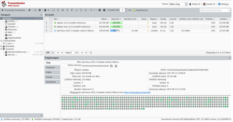

kutga
attilav2 #6931 üzenetére
Azóta aztán én is próbálkoztam többször ext4-re formázott lemezek csatalkoztatásával, de végül már semmilyen módon nem sikerült, akárhogy próbálkoztam, úgyhogy végül ext3-ba formázott lemezt adtam hozzá a rendszerhez, azokkal egyikkel se volt probléma. Azt nem tudom mi a hátránya egyébként.
