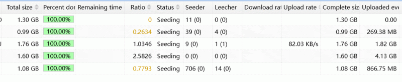

"hwelado válasza (#7032) Intruder2k5 üzenetére (így mert rossz gombot nyomtam
Nem próbáltam letörölni a transmission mappát. Az új verzióval kezdtem és működni látszik. Nem túl gyors és pörgős a felület letöltés közben, de gondolom ennyit tud a router.
Köszönöm az segítséget! -

Intruder2k5 #7035 üzenetére
nem javult merg, de mindegy, beraktam kedvencbe totalcmdrben.
a transmission mintha jobb lenne mint eddig.

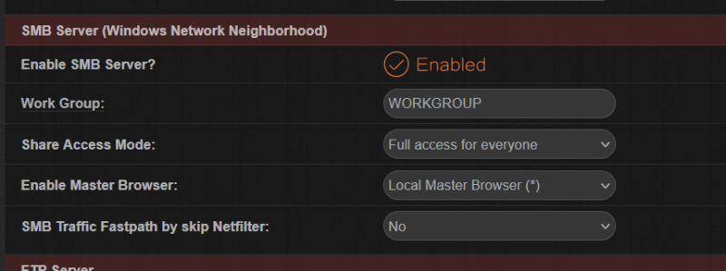

Intruder2k5 #7032 üzenetére
jónak tűnik a transmission.
ebben tudnál segíteni? az új sw-vel nem látszik a samba megosztás csak ip felől, ez eddig jó volt nagyrészt

hwelado
olvastam korábbi bejegyzéseket, hogy van akinél nem megy Transmission (pl itt #6980 jackal79)
1 torrent után beakad, connection refused üzenet a web klinesen, nálam windows kliensben is.3.4.3.9L-102_0b72215 FW van fent a 3g routeremen, ugyanilyen hibával. 64G pendrive van bedugva NTFS -re formázva, mert ezzel ment legjobban a Samba megosztás windows gépekkel.
Valaki esetleg be tudná írni, melyik a legutolsó jó FW amiben még megy a Transmission?
Előre is köszönöm.

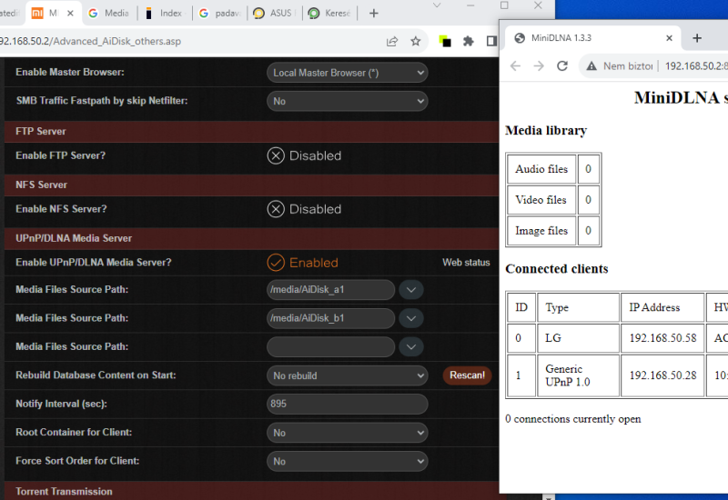

Zsocó
Van egy olyan problémám, hogy SSD mellett (Kingston A400 480GB) a TV nem listázza a frissen letöltött filmeket. HDD mellett nem volt ilyen probléma.
Kinek hogy van beállítva az UPnP/DLNA médiaszerver?
-Adatbázis-tartalom újraépítés az induláskor: Új médiafájlok hozzáfűzése.
-Értesítési időköz: 60.
-Gyökér tároló az ügyfél számára: Tallózás a mappák között.
-Kényszer rendezési sorrend ügyfél számára: Nem.
Ha a szkennelés újra! gombot választom, akkor nagyon nehéz újra úgy beállítanom, hogy listázzon mindent, többször meg kell adnom a forrásútvonalat mire nagy nehezen sikerül.
Firmware: 3.4.3.9L-101_289c95a
Válaszotok várom és előre is köszönöm -

Sikerült a teljes átállás, már a beállításokkal is készen vagyok.Egyetlen furcsasággal küzdök, beállítottam a Sambát és az FTP-t is, működik a rá dugott 64GB-os flashdrive-val, DE van egy WD My Book Live-om, amit nem látok sehol a MAC alapján a listában, a lámpa kéken világít a NAS-on, tehát csatlakozva van (valamihez), de mivel nem látom a csatlakoztatott eszöközök között a routeren, nem tudom, hogy mi az IP címe, és el sem tudom addig érni.
Gondoltam rá, hogy a router Sambája ütközhet a NAS-éval, hát kikapcsoltam, de így sem lett jobb.
Parancssorban hogyan lehet kilistáztatni a routerhez csatalkozott eszközöket? -
nggabi
Intruder2k5 #7005 üzenetére
bocs. smb-n van megosztva az usb-s winyó. aztán néha nem elérhető a hálózatok résznél laptopról. régi story
