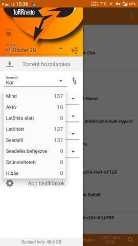

A transmission nálam 5-13 mb/s között ugrál letöltésnél.
A processzor terhelés viszont folyamatos 32-34% on van. Memória kihasználtság is stabil 90 mb/250 mb
Lehet valahogy tuningolni a letöltési sebességet? Hogy jobban használja ki a processzort. Gyorsabb stabilabb letöltés. Gonolom rendszerbe nyúlós, de hátha van valakinek ötlete
Nekem Főleg ez a letöltés, NASt kiváltó funkciója fontos -

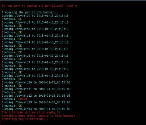

(#860) kenand
A szükséges partíciókat lementi a rendszer, az utolsóval van gondja, az egyébként sem valós partíció. A teljes kihagyást nem javasolnám, soha nem lehet tudni, mikor lesz rá szükség. -
LEDE-val nincs tapasztalatom....
Padawan felrakható követve a leírást. Van néhány akadály- ha beleesel lehet szívni.... de a topikban van rá megoldás. Én legtöbbet az SSH letöltéssel szenvedtem. DMZ-be tettem a routert stb.... de csak annyi kellett volna, hogy manuálisan eléírni https://
Angol nyelvű telefonos Xaomi app használatával könnyebb a élet, mivel a a router felülete Kínai.
A fw fordítás baromi hosszú ideig tart (core duos macbookomon 3-4 óra volt), ha tudom a 6 magos Xeonomon végeztem volna...
Kész fw falsh előtt nem tud menteni, és nem indul a flash, nem kell kérni a mentést...Érdemes winscp-t használni így belépni a router megosztott könyvtáraiba, így tudod szerkeszteni pl a transmission settins.sjon fájlját is.....

Lefordítottam Linux virtualis masinával az új fw-t (2 magos core duon vagy 3-4 óra volt)
próbálom a flasht-de mindig ezt kapom:dev/mtd14 az mi?
Mi lehet a gond, hova ment?

Valaki felhomályosítana, hogyan lehet torrentezni a transmisivel, egyenlöre nem érem el ezen a cimen ip:9091
Egy linkelt leírás is megteszi köszi
köszi -
szaboi6512
szaboi6512 #809 üzenetére
Minden működik, nem tudom eddig miért nem.... Kopp-kopp
