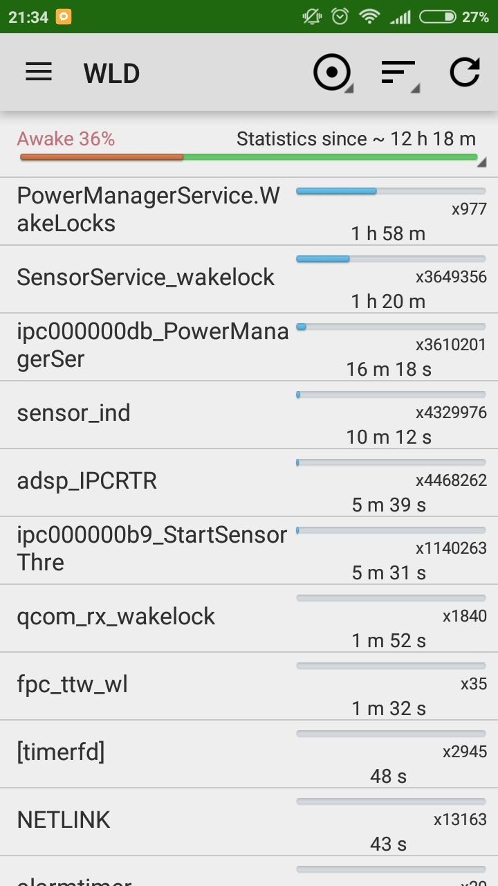

Fel kellene tenni Magisk modulként az Xposed-et és az Amplify-t. Azzal bármi limitálható vagy kilőhető. Nekem fent vannak, megpróbálom megkeresni mi okozza. A wakelock detectorból nem sok minden szokott kiderülni.
Esetleg rakd fel a Simple System Monitor-t. Az mutatja a futó folyamatokat, mint a Windows feladatkezelő. Talán kiderül... -

Korábban írtam a kiugró akku merülést a google service miatt. Gyanús nekem, ha be van kapcsolva a kijelző elforgatás akkor jön elő a bug. Sensor service wakelock nagyon magas ilyenkor. Tegnap bekapcsolva hagytam este és ma szintén alig nyomkodva a telefont merült egy bő 20%-t. Másnak nincs ilyen nyűgje?

Wakelock detektor. Nálam valami google f*s merítette.
