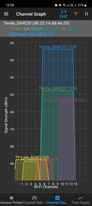

A Digi szerint hetente bontja sessiont a rendszerük, lehet ilyenkor nem akar a Tenda router újra csatlakozni magától.
Ráadásul sikerült kiderítenem, hogy tulajdonképp érdemes lenne a Digis ONT eszközt bridge módba kapcsoltatni. Persze ezt ők nem ajánlották fel, csak amikor rákérdeztem mi lenne ha. -
Vettem egy Tenda AC10 routert, mert pár év után keveseltem a Digis gyári eszközön a gigabites lan csatlakozót.
Csatlakoztattam a Digis kütyühöz az új routert, beállítottam, a Digis wifit kinyomtam és a Tendáét használjuk most. Valami oknál fogva hetente kb. egy alkalommal elmegy a net, wifin és lan kapcsolaton is. Újraindítás után idővel megint működik.
Mik okozhatnak ilyen problémát, mit állítsak esetleg a routeren, hogy ne legyen ilyen probléma a jövőben? -

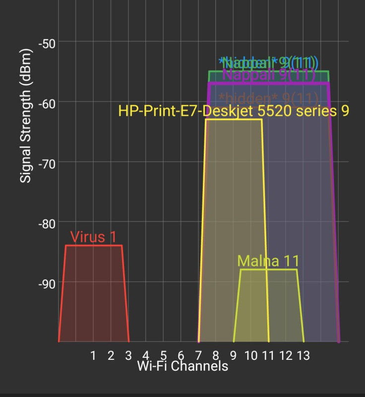

TP-Link Deco M9 plusz szettem van pont 3 éve de a fő egységnek kinevezett darabnál a nappaliban gondjaim vannak egyre nezebben akar csatlakozni a tévé is, és a számítógépem is hozzá, ma is végül az újraindítás segített. Bekapcsolom a tévét, majd indítom a YT appot rajta, és kb 2-3 próbálkozás után kapcsolódik, addig azt írja nincs internet. Mintha csatlakozna a routerhez, de nincs net. Gép is alvó üzemből vagy kikapcsolt állapotból indítva nincs internetelérés, itt most is csak a router újraindítás segített. Eddig általában elég volt várni pár percet. (egyszer mintha azt írta volna ki, csak későn vettem észre, hogy nem kap dhcp-t, sajna hálózatos ügyekhez h.lye vagyok) -
JHC
A képen lévő bekeretezett részhez mit szóltok?
A valóságban ilyen természetesen nem működhet. Az 1.51, és az 1.52-ből a feljebb lévő egy-egy hotspot, ami dróttal van bekötve a hálózatba. Az alsó 1.52-esnek hazudott, valójában 1.53 címen lévő eszköz, a felette lévő 1.52-hez kapcsolódik wifin, jelerősítő üzemmódban. Minden eszköz megfelelően van konfigolva, fix ipvel ellátva, a router dhcp tartományán kívül. Ha win parancssorban kiadom az arp -a parancsot, akkor helyesen jelennek meg az ip címek. Mind három eszköz TPlink TL-RE855. Még annyi, hogy a legalsó eszköz, ami a felette lévőhöz wifin kapcsolódik, ha nem neveztem volna el akkor a router ezen képernyőjén csak MAC címmel lenne mutatva, míg a másik kettőt felismeri TL-RE855-nek. Mindegyik eszköz új, a gyári, és amúgy a legfrissebb firmware-t tartalmazza. Ti esetleg találkoztatok ilyennel.
Ami még érdekesség, hogy ma úgy lerohadt a belső hálózat, hogy ki sem láttunk az internetre, 2 alkalommal is, míg ki nem húztam az alsó eszközt a konnektorból. Lehet esetleg attól, hogy amúgy ez egy elég forgalmas helyen van és túl sok lehetett a csatlakozási kérelem, bár a jelszót rajtam kívül senki nem tudja, mert egyenlőre csak próbából vannak az eszközök ott ahol vannak?

ez jó lesz? Vírus és málna nem a miénk, családi ház, ez a kettő a szomszéd.
