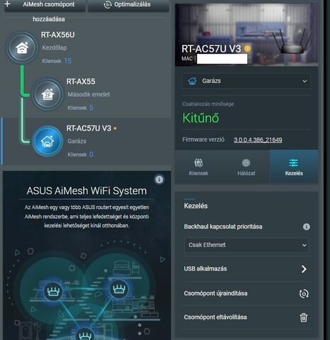

Sikerült hozzáadnom az AC57-et is, de valami nem stimmel. Így néz ki a topológia:
Az AC57U és az AX55 egy szinten voltak ezelőtt, ráadásul olyan nyögvenyelős az egész elérés, néha mintha lefagyna a setup felület, nem lehet semmire kattintani, néha eltűnnek a node-ok, ill. a net is mintha szakadozna. Maga a router (AX56U) felülete is tök lassan jön be. Mi a jó ég van itt? Meg az a fura, hogy hiába Ethernet backhaul van bekapcsolva, az AC57U mintha wifin menne. Na meg továbbra is ott az a pötty az AC57U-nál (már régóta), ami azt mondja, hogy ideiglenesen nem támogatja az Eth. backhaul módot!? Lehet hogy megyek és inkább veszek egy újat. AC59U v2 az jó lehet? Az is megy Ethernet backhaul-al?
Vagy lehet, hogy az AX56U-val van baj? -
Gabesz87
Reset után sikerült, helyrejött szerencsére, már csak a node-ok hozzáadása van. Az egyik sikerült, de a másikkal, AC57U v3, gondom van, mert nem tudom resetelni. Lehetséges az, hogy nem működik a reset gomb? Hiába nyomom több mint 10s-ig, semmi. Mondjuk ezt használtan vettem, és azt hiszem az egyik LAN port sem jó. Lehet, hogy elég defektes szegény

Na levittem a szerver gépemet a végső helyére, így kábellel össze is lett kötve az AC57U node a main routerrel, de a Backhaul kapcsolat prioritás így sem változtatható, meg fura mód így is azt írja kis felkiáltójellel, hogy ideiglenesen nem támogatja az Ethernet backhaul módot. Dehát közben meg működik. Kapcsolat kitűnő, Hálózat alatt a felfelé irányuló adatátvitel típusa Ethernet és 1Gbps. Szóval nem értem.
Még egy kérdés: az normális, hogy a node-on nem világítanak a wifi LED-jei? -
