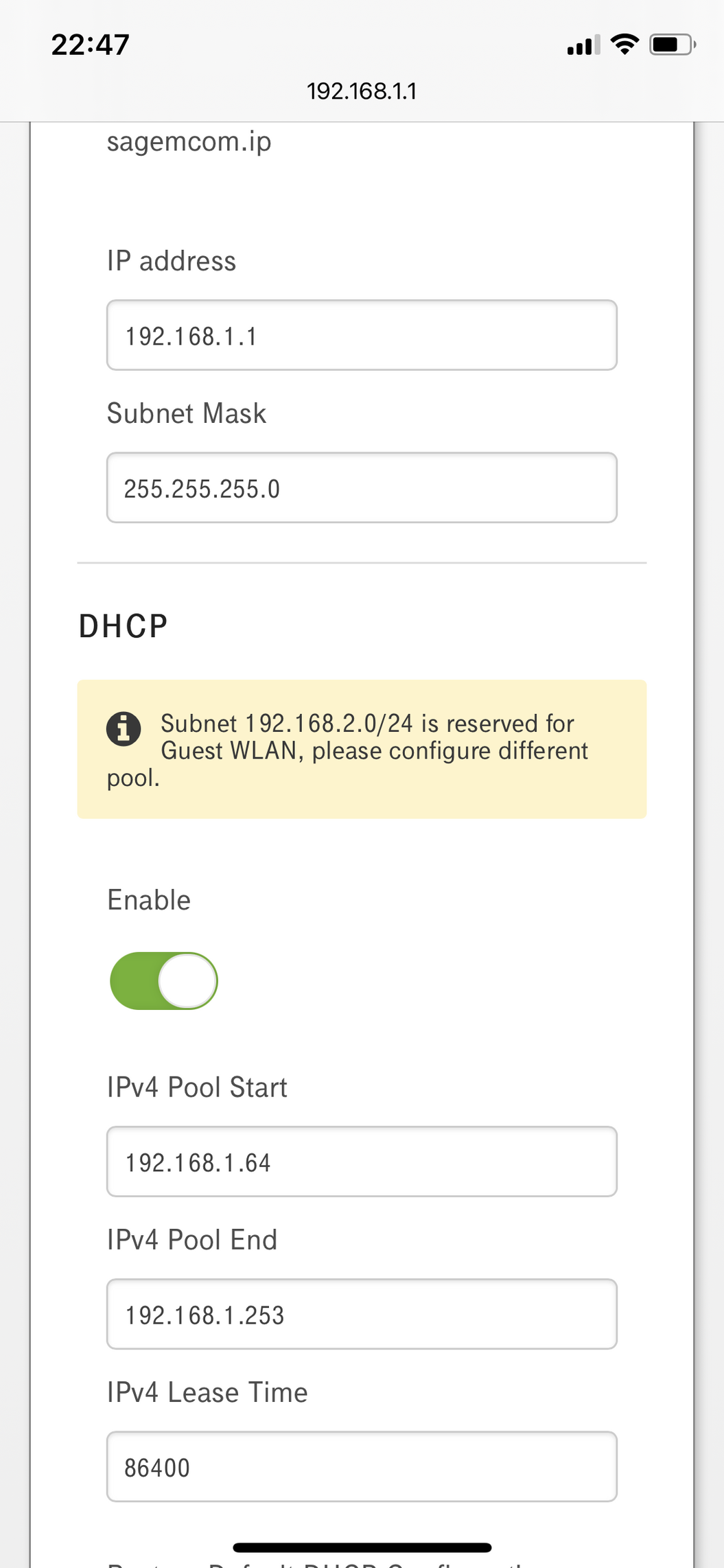

Túzok22
A mesh rendszer admin felületén nincs ip adress és dhcp tartomány beállítási lehetőség. Az ONT tartományában tud csak szórni, a dhcp eleve disebled a mesh-eken, nincs lehetőség azt se tiltani vagy engedélyezni, eleve tiltva van. Amúgy meg minden jól működik, nem zavaros a működése semminek se.
Túzok22
Nem írtam át az átjáró ip címét, semmit nem változtattam. Csak észrevettem hogy az okos mesh rendszer is 192.168.1.1 és a Telekomos ONT is 192.168.1.1. Írtad, hogy nem lehet ugyanaz az okos mesh rendszeré, mint az ONT-é. Akkor a mesh rendszerét írjam írjam át 192.168.0.1-re? Ami érdekes, hogy amúgy működik így is. De azért jobb ha átírom nem igaz?

mezis
Túzok22
#39953
De, az bizony gond. Olyan mintha az utcában két háznak azonos házszáma lenne.
Meg kell nézni, hogy a ruoter milyen tartományban osztogatja az IP címeket és a tartományon kívüli IP címet kell adni: [link]
Ha az összes foglalt, akkor szűkíteni kell a DHCP tartományt.Nem az ÁTJÁRÓ IP címét írtad véletlenül?
