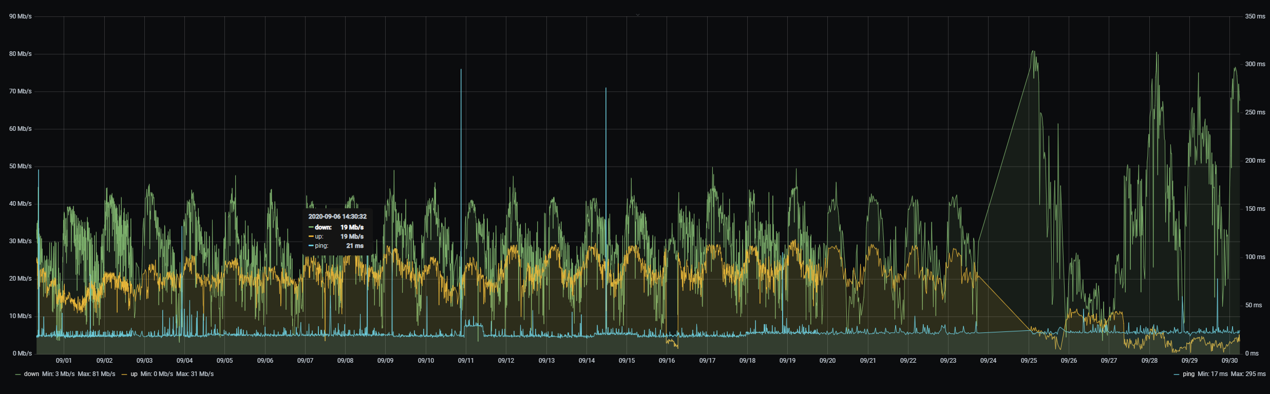

sziasztok
par napja kaptam egy cisco c1111-4plteea routert
elso alkalom hogy ios al talalkoztam tartot egy 2 napig meg igy ugy ment a dolog
a problemam az hogy az LTE feltoltesi sebeseg nagyon lasuaz edigi modemel fel 5-25Mbps le 10-35Mbps volt
ez a letoltest jol megduplazta es a feltoltest meg meg otodelte
c1111 fel 1-5Mbps le 30-85Mbpsvan valakinek otlete mi lehet a baj?
interface Cellular0/2/0
ip address negotiated
ip nat outside
dialer in-band
dialer-group 1
pulse-time 1a vegen lathato a c1111
9/26 - 9/27 megint a regi ruter amit elmozditotam az optimalis hejerol de meg ugy is gyorsab a feltoltes -

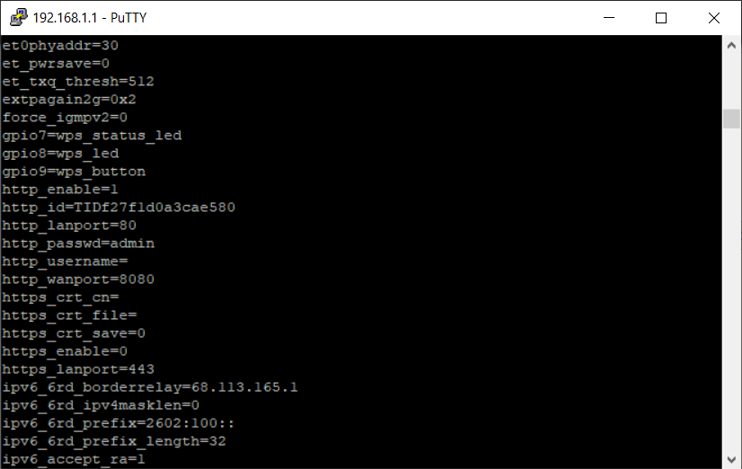

Linksys e1200 v2-n próbáltam fw-t frissíteni. 1.28 Tomato-ról a legújabb FreshTomato-ra.
Most nem tudok belépni a routerbe semmilyen user/pass kombóval. Kicsit utánajártam a dolognak és értem, mi és miért történt, de a megoldás nem akar működni. Hiába sikerült kinyernem Putty-ból az user-pass-t, nem akar működni.
Hacsak mégsem sikerült berúgnom a hátsó ajtót. De a javasolt 25-30mp helyett több, mint egy percig nyomtam a Wifi gombot.Van esetleg valakinek valami ötlete?
Gyanús, hogy elszúrok valamit, mert user-re nem ad semmit, pw-re pedig simán admin-t.
Előre is köszönöm, ha tudtok valahogy segíteni, én elfogytam

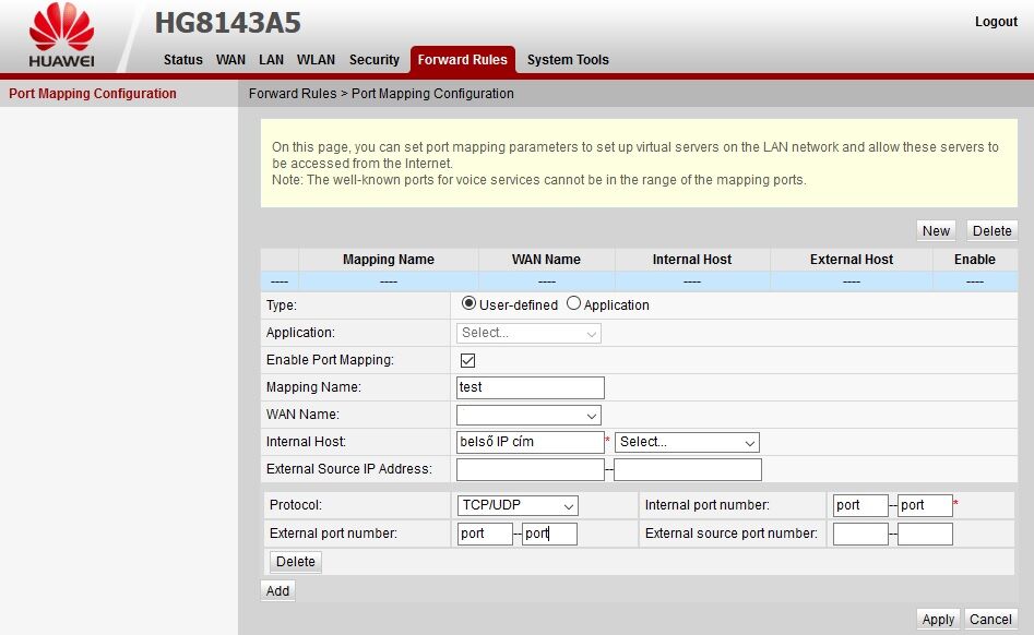

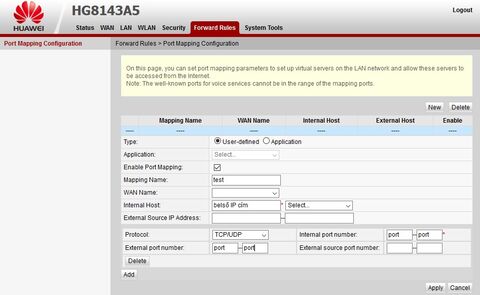

Port nyitással kapcsolatban szeretnék segítséget kérni.
A lakásban van 2db router.
-Az ISP ZTE routere, ami modemként és routerként üzemel. Ebbe az eszközbe csak az IPTV box van csatlakoztatva, illetve a 2. router.
-A 2. router egy Linksys. A ZTE routerből jövő ethernet kábel a WAN portba van csatlakoztatva. Ez a router szolgál AP-ként és switchként. (csatlakoztatott eszközök: PC, Apple TV, és minden wifi eszköz)-A PC többek között home media centerként funkcionálna (PMS), ahhoz, hogy hozzáférjek LAN-on kívül portot kellene nyitni.
Amivel eddig (sikertelenül) próbálkoztam:
1. Linksys router: DHCP IP reservation a PC-nek.
2. Single port nyitás TCP/UDP a PC IP címére.
3. Mivel, hogy statikus public címet nem kaphatok, ezért a változást egy DDNS szolgáltatással próbáltam megoldani, ezt a Linksysnek meg is adtam. A PC-n pedig fut a software.
4. ZTE routert sajnos nem lehet bridge módba tenni, ezért ezen is próbáltam portot nyitni, de annyira gagyi a GUI, hogy nem vagyok biztos benne, hogy sikerült.
Itt próbáltam megtalálni a linksys IP címét (nem találtam).
A DHCP listájában szereplő kiosztott címek között az OUI-re próbáltam rákeresni, de nem igazán adta ki a linksys-t. Ezért végigpróbáltam az összeset, de sikertelen a port nyitás.(DMZ-vel is próbálkoztam, de azzal sem sikerült elérni a szervert.)
Amennyiben kihagytam valamit, elnézést. -

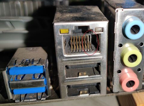

Attól még, hogy nem tudtad átállítani a billentyű kiosztást, még írhatod a megfelelő karaktereket, a Z van az Y-nal felcserélve.
Csatlakoztasd le a pc-t, várj egy kicsit és utána próbáld a routeren. Pontosan mi a hiba amit a logba bejegyez?
Apollo17hu
syiasytok. van egz digis elofiyetes, amihey a netkapcsolatot sikerult beallitanom a windowsban. ha a digi kabelt a laptopba dugom, akkor mukodik a net.
ay a gondom, hogzha a kabelt a routerbe dugom, es a routert kotnem ossye a laptoppal, akkor mar nem megz a net.
a router tipusa mercusys mw325r
a digi syerint a pppoe kapcsolatot kellene beallitani, de a router beallitasainal nem tud csatlakoyni (ugzanayt a usert es passt hasynalom, mint amit a windowsban hasynaltam a netbeallitashoy). probalok kepernzokepet loni.lesyedtem a legfrissebb firmwaret a routerhey, de ey egz bin kiterjesytesu fajl. eyyel mit kell csinalni.
bocs, nem tudom atallitani a laptop karakterkiosytasat. elore is kosyonom a segitseget.
