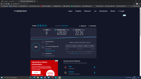

A TP linken kellett átírni,és így tökéletes.

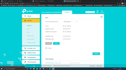

kromatika
MasterMark
#39467
Köszi,megoldódott. Tökéletes.

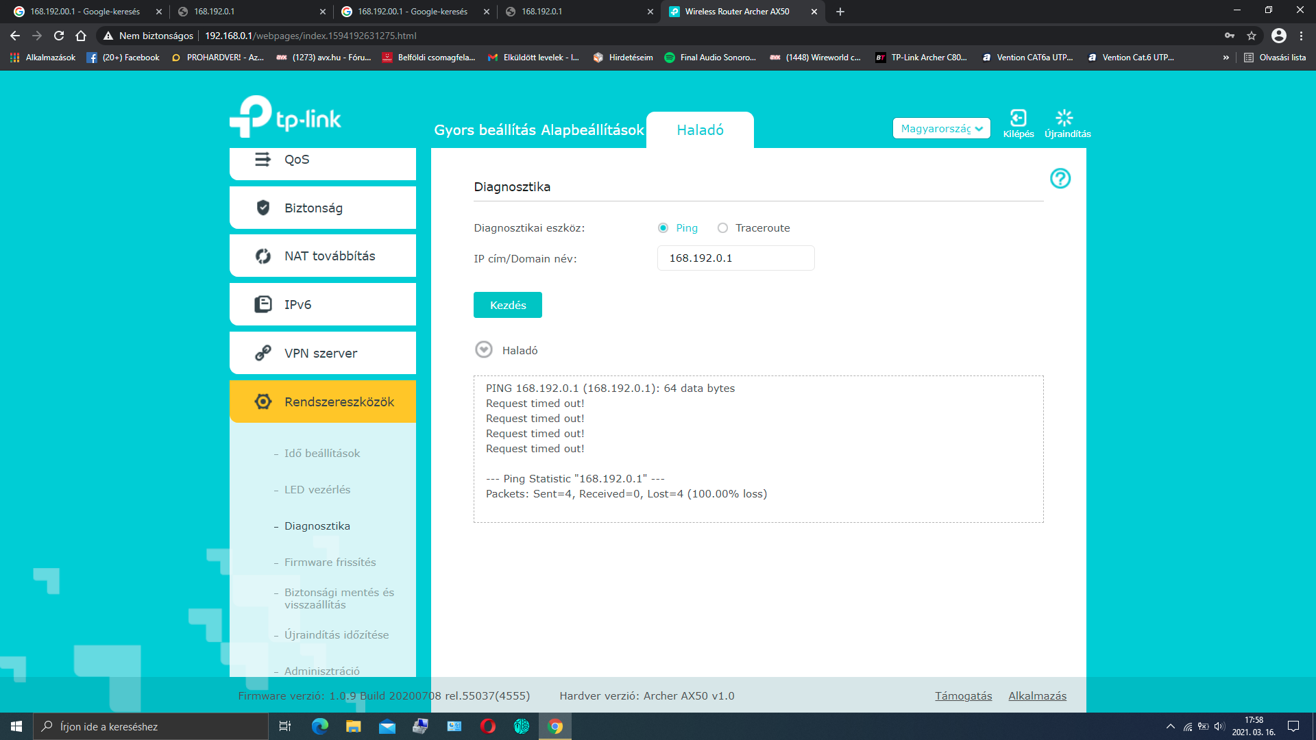

Most vissza raktam a cb t router módba.,és tökéletes minden. Egyébként TP-n en,vezetéken is volt a lagolás. Most a CB minden ok vezetékesen is,és wifin is. A sebesség sem csökkent az AX hez képest. /MTU elkonfigolást sajnos nem vágom. Na most mi legyen?Lehet hogy hibás a router?

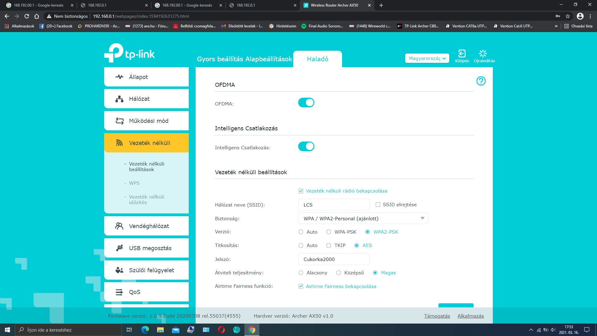

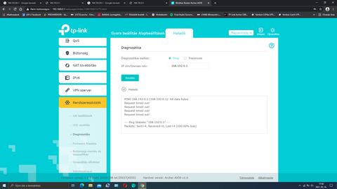

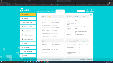

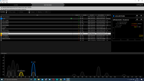

Sziasztok segítséget szeretnék kérni.
A vodafone connect box-ot át állítottam modem módba,és össze kapcsoltam az TP LINK ACHER AX 50 -el. Be állítottam a wifi kapcsolatot video alapján. Itt a beállítások.
500-as voda netem van.Jövö héten érkezik a giga net. A probléma viszont az,hogy a sebesség teszt ellenére,amikor új oldalt nyitok nagyon sokáig forog az új ablaknál a betöltés jelző karika,és nehezen tölt be az oldal.Itt látszik felül a 4 dik ablaknál/új lap/ hogy sokáig forog a karika
És az a furcsa hogy ha vissza állítom a CB-t router módba,akkor minden tökéletes,nincs ez a lagolás,és még a sebesség teszt is egy kicsit jobb.Mind ez egy wifin csatlakozó DEL G3 notinál van amiben Intel Wireless-AC 9560 160 Mhz kártya van. A routerben be állítottam a 160 Mhz-t is. Próbálkoztam újra indítással, resettel is mind két eszköznél,és nem segít.CAT 6 kábelek rendben,AX 50 en a legújabb firmWare van,és wifin 3 eszköz van rajta,lanon pedig egy. Próbáltam az automata csatorna vállasztás helyett a fix ajánlott csatornákat is,illetve a Mhz -t automata helyett 20 Mhz ra állítva is. Sajnos a helyzet változatlan a lagolás nem szűnik meg.inSSider jelenleg ezt mutatja,a hálózatom az LCS
Köszi előre is a választ. -

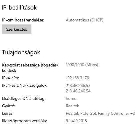

Tommastercs
Sziasztok újra!
Volt időm megnézni a kapcsolati sebességet. Sajnos az sem segített, hogy az eszközkezelőben a hálózati kártyánál a Realtek Pcie family controller-nél a sebességet átállítottam automatáról 1.0 GBPS teljes duplexre. Az internet sebessége ugyanúgy 95 Mbit/sec körül mozog le/fel arányban. Az alaplapom Asrock 970 extreme3. A leírás alapján tudnia kéne a 1.0 GBPS-t. Elméletileg új illesztőprogramot is feltelepítettem de az sem segített. Van még valamilyen megoldás? Segítségeteket előre is köszönöm! -
