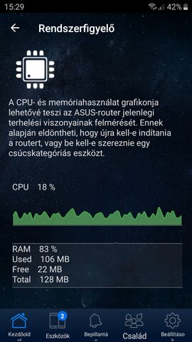

Asus RT-AC57U v3 routerrel kapcsolatban érdeklődnék.
Normális dolog, hogy akár "munka nélkül" 15-25% között dolgozik a CPU és 83%-on a RAM (106MB)?
Asus RT-AC65P routerem van, kevés használattal "csak" 5-15% a CPU, RAM is "csak" 76MB.
Ez nyilván erősebb, de így is furcsállom. Nálam vendégfiókok is vannak, eszköz is több csatlakozik, telóval távolról elérhetőek, amúgy semmi extra. Mindkettő társasházban üzemel, két külön lakásban.Korábbi, TP-Link WR-841N eszközömön anno kellett éjjelente a restart. Az említett Asus típusoknál nem volt még gond, de ezeken is bekapcsoltam, érdemes?
