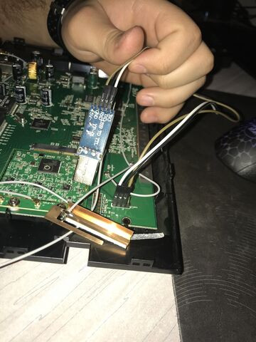

Sajnos semmilyen másik bauddal sem működik, itt valami más lesz. Lehet rossz a ground forrasztási pontja? megpróbálom újraforrasztani, de előtte megnézem Linuxrol es Winrol is, hátha csak a driver a rossz. Talán kell radobnom egy ellenállást? Vagy maga a PL2303 lehet a rossz ehhez a muvelethez?

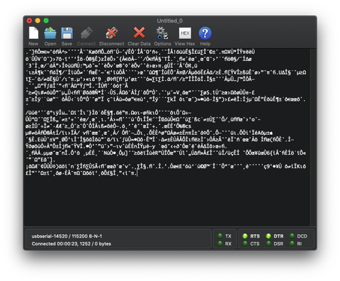

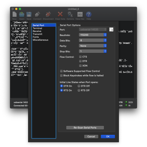

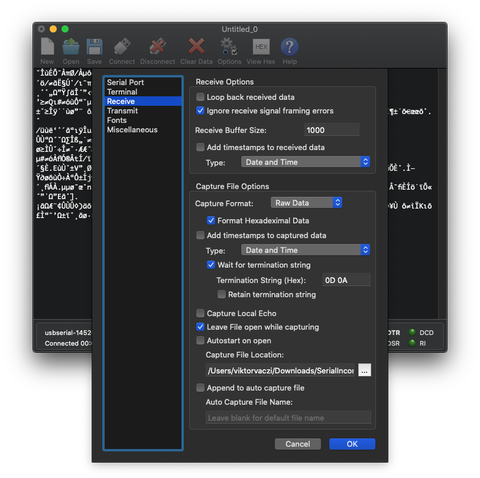

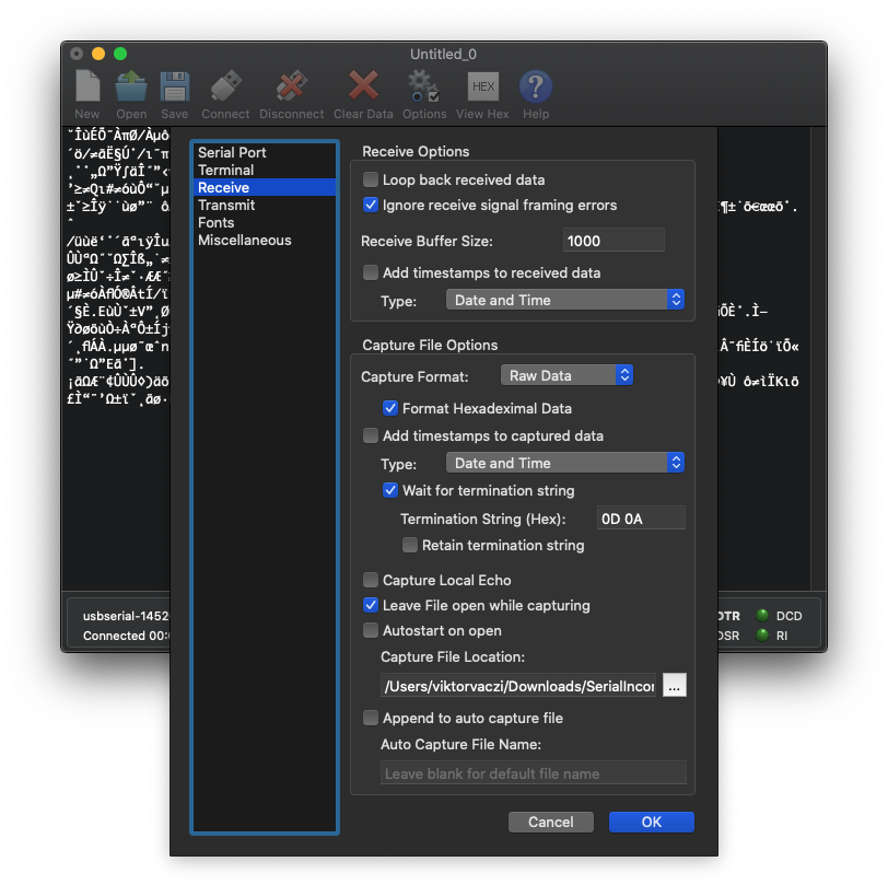

Valaki esetleg tudja miért nem tudok normálisan szöveget kiolvasni soros kapcsolaton a TP-Link Archer c7v2 routeremrol? Brickeltem OpenWRT-vel es csak soros flash-el lehet visszahozni. Egy PL2303HXA soros adapterem van, RX, TX es GND csatlakoztatva az Archer TX, RX, GND headerjeire, majd a következő beallitasokkal csatlakoznek, de nem működik:
Baudrate: 115200, Data Bits: 8, Parity: None, Stop Bits: 1
Ezt kapom:Beallitas:
Előre is koszi!

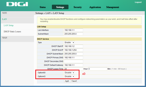

Nincs rá opció, így működik ez a digis ont. Ha valakit zavar az izoláció, akkor switch vagy bridge+router szükséges.

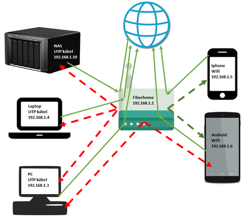

Meghozták az üvegszálat és vele ezt a FiberHome HG6544C nevű ipari hulladékot.
Kezdődött azzal, hogy átállítottam az alap user/digi kombót és aztán már nem tudtam belépni. A reset gomb meg nem működik
végül távolról visszaállították de azt mondták nem adnak ezért új routert mert majd hivogassam őket és mindig visszaállítják ha kell...
Na mind1.
Sehogy nem bírtam elérni a vezetékes hálózatra kötött NAS-t. így hát elkezdtem mindent már mindennel kipróbálni és az eredmény az, hogy:
- Wifi eszközök tudják pingelni egymást a routeren keresztül
- Wifi eszközök nem tudják pingelni a kábeles eszközöket routeren keresztül
- Kábeles eszközök nem tudják pingelni a kábeles és wifi eszközöket routeren keresztül.
- mindenki ki tud menni a netre routeren keresztülIp tartomány ugyanaz. Fix és DHCP vel is ugyanez a helyzet.
Esetleg lehet a router rossz és végre kaphatnék egy újat ? Vagy valami be kell állítani, amire nem sok lehetőség van mert elég buta menüje van.
Nem szeretnék két routert a lakásba, azt szeretném ha ez működne.
Tudna esetleg valaki segíteni ? -
