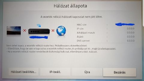

Van egy fura problémám az 1 hónapos UE50MU6102 készülékemmel.
A televíziót alapvetően konzolhoz vettem és mondhatni kizárólagosan erre is van használva.
Net szolgáltatót is mostanában váltottam és először olyan routert adtak, ami szinte semmire sem volt jó, ezért hoztak egy másikat ami jobb és a lényeg, hogy minden eszközöm látja és tud is csatlakozni a hálózathoz, igen, kivéve a tévét.Restartoltam a routert, de az sem segített.
Gondoltam arra, hogy nem-e a konzol csinálta, mivel ott is volt vmi beállítás, ami miatt amikor bekapcsolom a tévét, akkor egyből indítja a konzolt is, ezt is kéne inaktiválnom, de egyelőre nem találtam hol.Nem tudom van a tévében gyári beállítások visszaállítása, hátha az segítene, mert egyelőre így elég fapados a felhasználás szempontjából, mert egy hálózathoz sem tud csatlakozni.
szerk: kipróbáltam, mobil hotspothoz sem tud csatlakozni.
