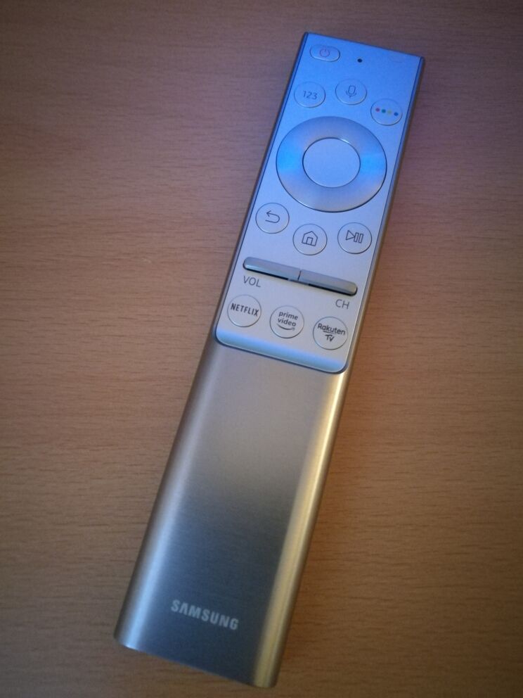

Lehet furcsa lesz a kérdés. Q70-es szériához jó a samsung fémházas smart távírányító, ami talán a Q7,Q8 szériához volt? -
