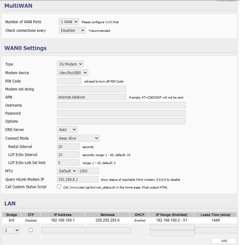

Az eszkoz valoban 4G (kepes) modem, nem hiszem, hogy az inicializacioban sokat szamitana a 3G/4G mod - btw mukodott ez a setup valamikor?
A DDWRT tamogatott eszkozok listajan ez a modell nem szerepel, csak a E3372h-153, nem tudom van-e erre normalis usb-modeswitch es firmware tamogatas.

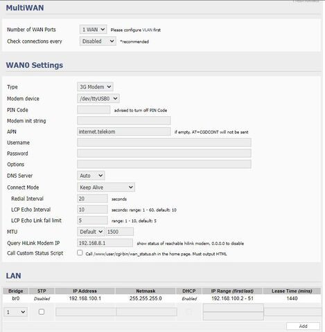

Kedves Tomato Guruk!
Kovetkező lenne a helyzet:
- Telekom SIM
- E3372h-320 Huawei 4G modem (Hilink)
- Freshtomato Version 2021.8 on D-Link DIR868LHogyan kell beállítani, hogy egyáltalán hajlandó legyen csatlakozni, és lehessen használni a Telekom hálózatát? Win10 PC-n nyilván műkodik a kütyü, de a router USB portjára dugva eddig semmilyen módon nem voltam képes internetet csiholni.
Mit rontok el? Pls help!
Koszonom előre is!
