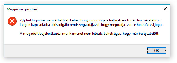

Van egy V4-es routerem (FW:3.16.9). USB-ben egy 32 gigás SanDisk UltraFit, Storage Sharing engedélyezve. Próbálnám elérni Win 10 alól de sehogy nem jön össze. Ha a Futtatásba beirom a \\192.168.1.1 vagy \\tplinklogin.net parancsot akkor ezt a képet dobja be:
Valakinek valami ötlete mit csinálok rosszul?
