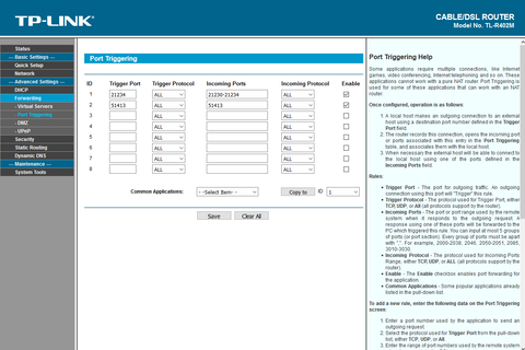

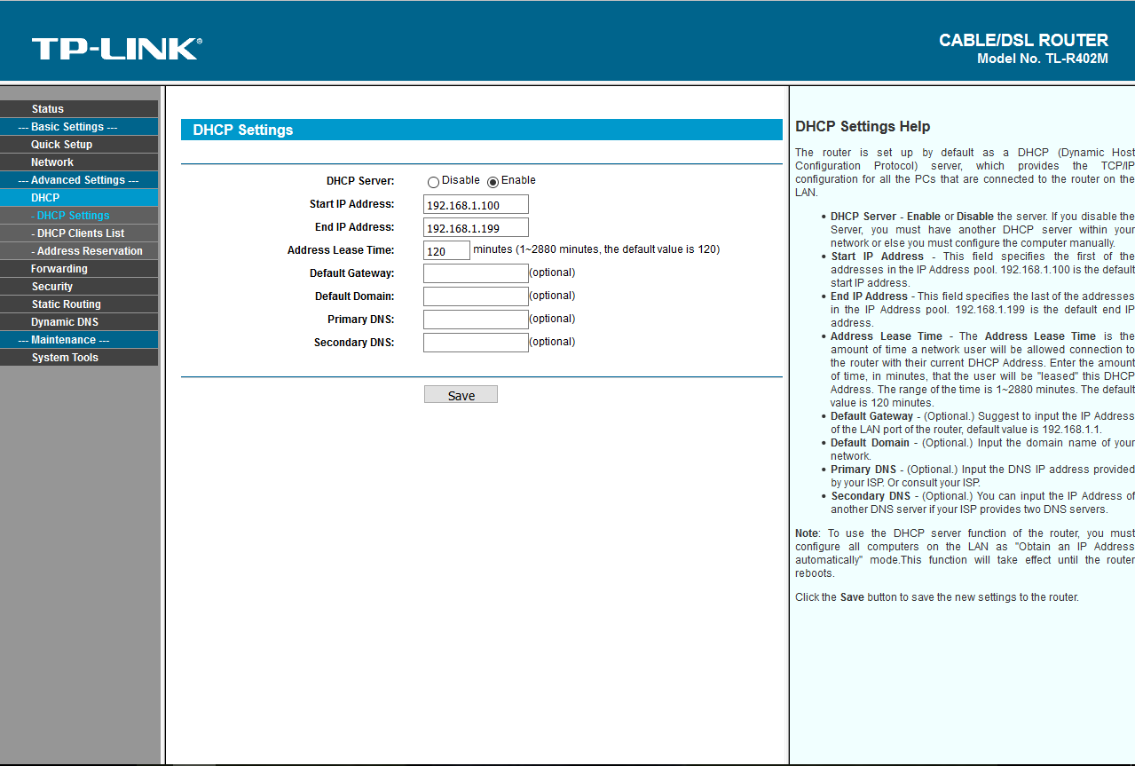

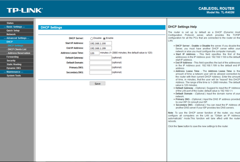

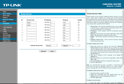

A képeken sok hiba van.....
Ha ki akarod próbálni a mi beállításunkat, akkor factory reset, hogy tiszta lappal indulj.
Aztán wifiextra felrak.
Aztán leírásnak megfelelően elmész a 9092-es portra, és a 9092/wifiextra/repeater alatt beállítod.
A kliensek legyenek automata dhcp-n, szóval a fix ip-zest felejtsd el első körben, mert csak belekeveredsz. -
