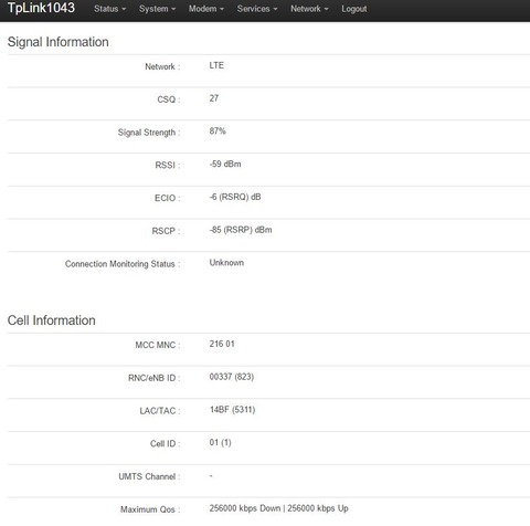

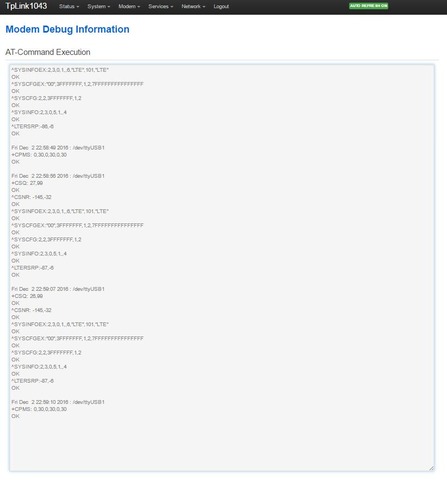

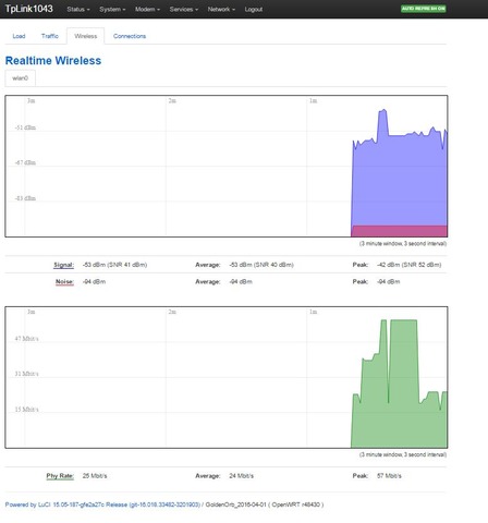

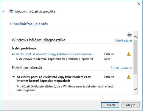

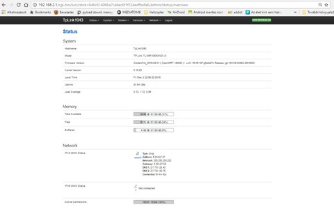

Tplink 1043 V3... (fél éves!!!) orb firm rajta... eddig nagyon sirályul ment 60/40 Mbit/s a rádugott mobil stick-el a net.
Most olyat csinál, hogy a gyerek tudta nézni a youtube-on a meséjét, de én egy prohardver oldalt nem tudtam betölteni.....Közben az asszony is reklamált, hogy nem megy...
Az alábbi képeket csináltam, most a PC-re van dugva a stick így működik. Hátha valaki lát valamit a képeken ami utalhat a hibára. Nekem fura az actív connection az alap oldalon, hogy 100%, az normális????Ezt dobja a win, ha diagnosztikát csináltatok vele:
Ez utolsó azért érdekes, mert az asszony épp alszik, én nem töltök le semmit... mégis mi a tököm ez a wifi forgalom?
Ha kikapcsoltam a wifit, akkor sem lett jobb a helyzet.Előre is köszönöm a tanácsokat, ötleteket!
