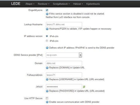

bnorci71
a hétvégén próbáltam a ddns-t összehozni de nem nagyon jön össze
mi az ajánlott szolgáltató
no-ip.com csináltam. Luci nem ismerte listából, de a megfelelő csomagot telepítve már választható let.
ami nekem érdekes, pingelni tudom a létrehozott dns-t, de csak ha a routeren keresztül csatlakozok a netre, ha mobil stickel akkor nem jön válasz
a Transmission kezelőfelületet akartam kipróbálni a :9091-en a port nyitva van ellenőriztemlenne még egy hülye kérdésem, a routernek levehetőek az antennái az egyik helyet mi van ha rakok fel egy külső antennát?
