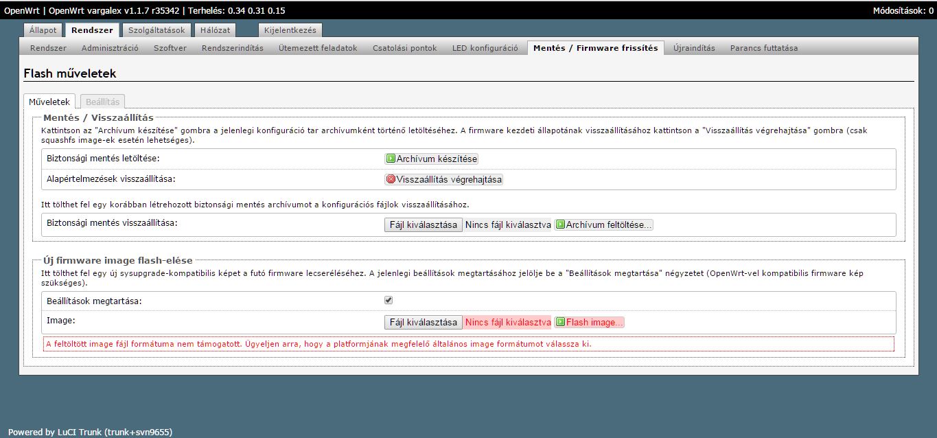

Ha most OpenWRT van a routeren, akkor a -sysupgrade.bin vegu fajlt kell hasznalni a cserehez.
