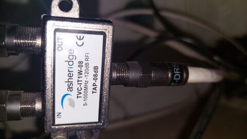

Egy piros 3dB jelű cucc volt csak becsavarva, azt kivettem. Feltöltés az rendben volt/van, hozza a 20 mbitet, de a letöltés az így is csak 30... Mondjuk már 80ról indult, csak a végére kúszott le 30-ra

Szia! Rendben vannak a jelszintek, ill. most nyomtam egy újraindítást is, de semmi változás. 10-30mbit körül mérek.
