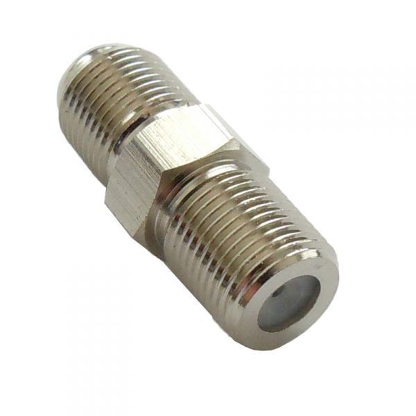

kabelmania27
válasz Nakivagyok #32313 üzenetére
Lehet a festékes osztó okozza a problémát.
mlinus
Nincs köze.
Nálam régebben ilyen jelenség akkor volt amikor rossz volt a jelszint, és kiesett egy csatorna. -
Nakivagyok
válasz kabelmania27 #32312 üzenetére
Rendben kiiktatom. Egy ilyen toldó viszont kelleni fog. Addig felvázolom a problémám:
Ubee EVW3226 modemet kaptunk a kedves szolgáltatótól. Routerként is használtuk, ám azt tapasztaltuk, hogy az oldalak időközönként nem töltenek be, csak egy frissítés után. Leginkább online játékoknál látszott, de pl. fél órás szenvedés volt egy kajarendelés a netpincérről.
Hívtunk szerelőt is, aki a lakás minden szögletéből futtatta a speedtesteket, és mutatta, hogy ez tök jó. Hiába mondtuk neki, hogy a sávszélességgel eddig sem volt semmi gond, mivel épp abban a negyed órában míg itt volt nem tudtuk reprodukálni az amúgy általános jelenséget, így mint aki jól végezte dolgát távozott is.

kabelmania27
válasz Nakivagyok #32311 üzenetére
Ezt iktasd ki, ha úgy nem ér el a modemig a kábel akkor tegyél be helyette egy F toldót.
