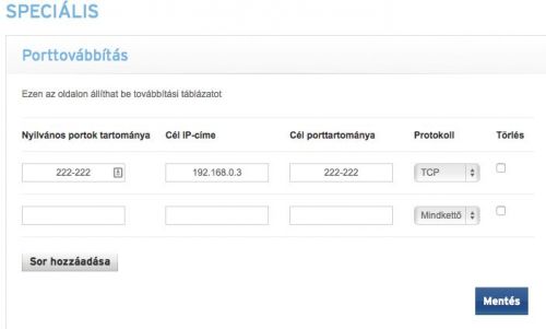

ubee-n bekapcsoltam a portforwardot:

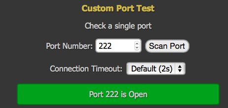

A whatismyip port scanner-e szerint nyitva van:
És mégsem oké. Belső hálós ip-vel megy, a külsőssel nem:
$ ssh root@192.168.0.3 -p 222
root@192.168.0.3's password:$ ssh root@89.135.x.y -p 222
ssh: connect to host 89.135.x.y port 222: Connection refusedMit rontok el, és hol?

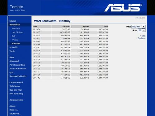

Mennyire merjek nyugodtan havi 500gigát forgalmazni? Új ügyfél leszek holnaptól, idöröl idöre mindig megkérdezem tőletek mennyire aktuális a forgalom limit betartatása, de volt akit már kiraktak hogy tul sokat forgalmaz és mi volt az a mennyiség?

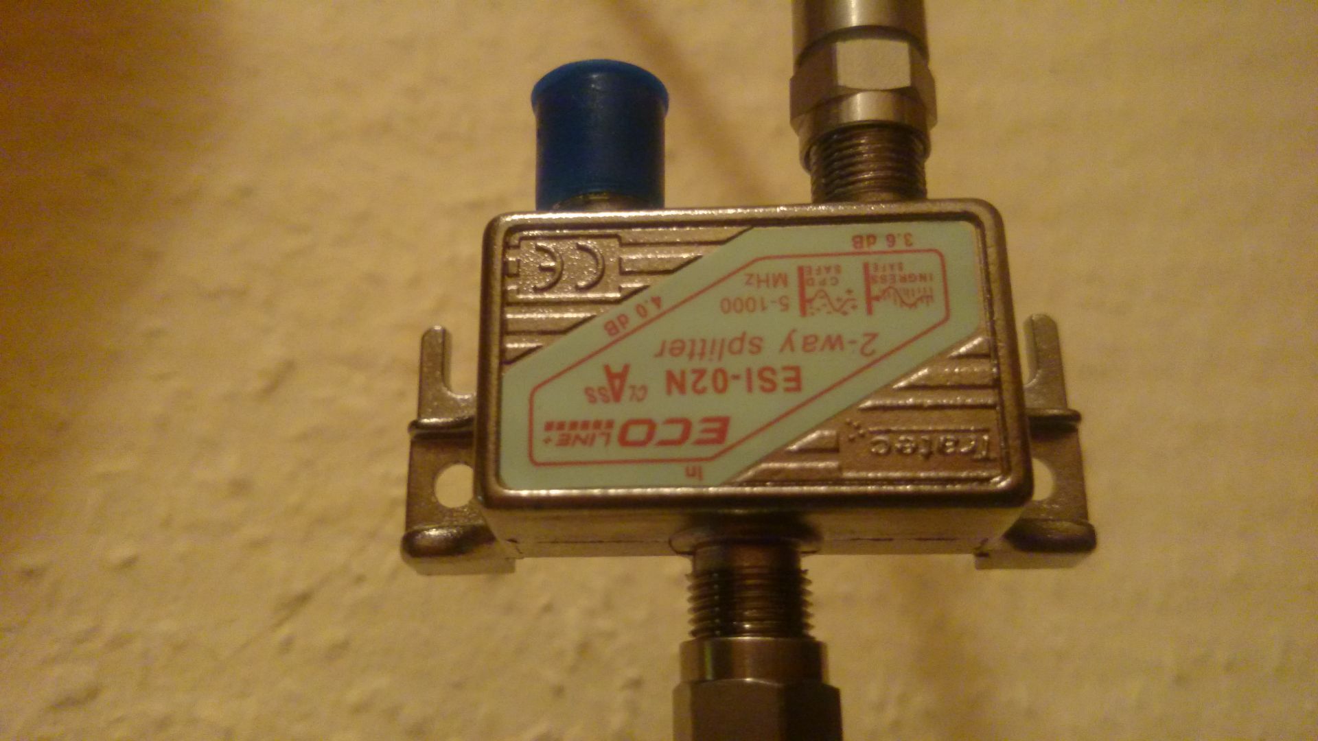

Okés, ha jól látom nem változott az adási.
Az osztót cseréld ki kettes splitterre pár dB plusztól lehet 46%-ról felmegy az erősség 50%-re. -

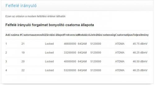

Ha kiveszed utána nézd meg a modem értékeket főleg a felfelé irány lényeges.
Osztócserét is megpróbálhatod hátha javul a helyzet, fent leírtam részletesen. -

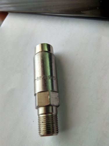

hpf 85 szűrő mit kell ezen fényképezni?.... sima visszirányszűrő!

Sajnos beütött szám, így nehezen fényképezhető. Fentebb linkelve.

Én olyan képet szerettem volna kérni amin látszik a típusszám is.

Modern tévék esetében nincsen rá szükség, nyugodtan kiveheted.
Én nem látom rajta a típusszámot. -

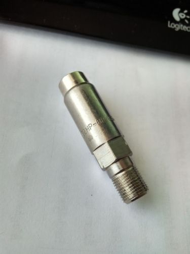

A henger alakú szűrőn lévő típusszám: EZHP-88/65/50. A fentebb linkelt képen látszik.

Egy fotó jól jönne, nálam sincs semmilyen szűrő, nyugodtan kiveheted, a modemet nem fogja zavarni.

Ha lefényképeznéd akkor meg tudjuk mondani, hogy pontosan milyen típusú is így azt is, hogy a kiszedésének milyen hatásai lehetnek.

Próbáld ki szűrő nélkül, szerintem az nem kell neked.

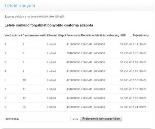

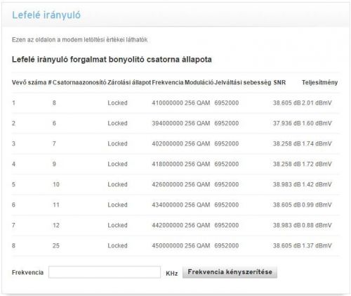

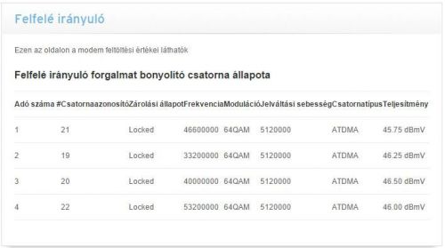

Okés, modem értékek rendben vannak.
Előfordul hogy lassan kódol ki.
Jelszint problémával azt tudod csinálni hogy az osztót kicseréled kettes splitterre kb +3dB-t adnál a tévének, lehet ennyitől javulni fog a helyzet.
Ezen kívül bírni jó, pl [link] [link] YCM-1002B EKT-1002B A felsoroltakon kívül más típus is elfogadható ha a 5-1000Mhz-s és van rajta CE felirat.

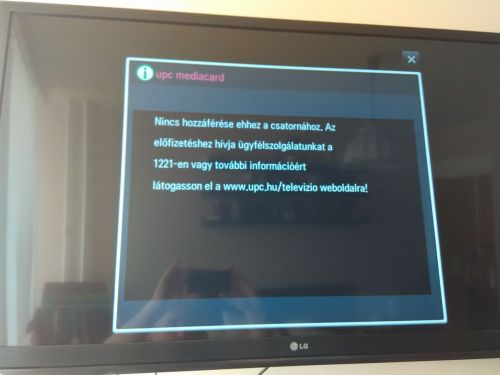

Nekem egy LG és egy Samsung tv használ itthon 1-1 UPC médiakártyát. Az LG dvb-c tunere tetű lassú az ugyanolyan öreg (és kisebb/olcsóbb) Samsunghoz viszonyítva.

Szokj hozzá. Nekem is furcsa volt settopbox után a lassúság de már megszoktam.

Felhívtam, elvileg minden OK. Ők 3 lehetőséget mondtak hogy vagy a CI+ modul vagy a kártya vagy a TV CI olvasója lassú és nem tudja időben kódolni az adást. Ha kijönnek és a szaki kolléga megállapítja hogy a TV a ludas (úgy érzem ez lenne a vége) akkor még fizethetek is. Köszi nem
A hibaüzenet dobálás random, nem mindig csinálja. Csak marha irritáló. -

Bekapcsolásnál ez lesz. Csatorna váltásnál nem kéne, hogy feldobja.
Esetleg felhívhatod őket, hogy küldjenek rá valami frissítést ha van.

Bocs, a hibaüzenet: Önnek nincs hozzáférése a csatornához, hívja a 1221 blabla.... majd ez eltűnik és a csatorna bejön.

Srácok, kéne egy kis segítség. Van egy LG 42LM620S TV-m. Kaptunk egy csomagajánlatot UPC Digital Bronze + 22 HD csatorna csomagra, amit megrendeltünk CI+ kártyával.
Nagy nehezen sikerült behangolni a TV-t és az autentikáció megtörtént, de:
- a TV minden bekapcsolásánál a kártyát újból és újból autentikálja, majd még a kódolatlan csatornán is kódolt adást ír ki (pl. M1, M1 HD) kb 5-10 másodpercig amire magához tér
- csatornaváltásnál majdnem mindig felugrik a hibaüzenet hogy nincs jogosultságom az adás megtekintésére, ami fél másodperc múlva eltűnik és a csatorna rendben megjelenikEzek az hibaüzenetek folyamatosak lesznek? Tökre irritáló. Azért választottam CI+ modult hogy kevesebb gondom legyen vele erre tessék.
A TV szoftvere a legfrissebb. A hálózat azonosító rendben be van állítva. Minden csatorna bejön csak ezzel a random irritáló hibaüzenettel. Lehet ezzel valamit kezdeni?

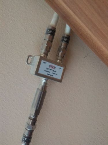

Ilyen toldó lesz szerintem is. Viszont kétlem hogy megoldaná a problémát. Mivel 4 hónapig teljesen jó volt így és csak most jött elő ez a hiba. Szerintem lesz itt még valami más probléma is :S

https://www.google.hu/?gws_rd=ssl#q=f+lez%C3%A1r%C3%B3Ha kiveszed az osztót (mert, hogy felesleges), akkor pedig toldót kell tenned a helyére.
http://www.argep.hu/trend/FTOL/F-toldo.html
https://www.google.hu/?gws_rd=ssl#q=f+told%C3%B3 -
