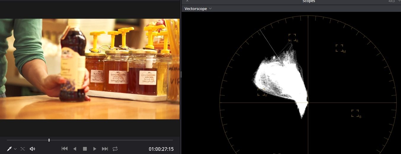

No mindjárt osztok egy érdekeset, nincs grade, ahogy a gépből kijött, hanem a trackinggel játszottam a resolve-ban. Marhára teszik ez a nézőpont fixálás, fogok vele normálisat is csinálni. Jó ez a 4k, mert sok a részlet tartalék, lehet belőle dobni.

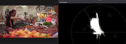

MrChris #8269 üzenetére
Általános tipp: a színek kezelésénél az első amit próbálj az mindig a hue vs hue és a hue vs saturation legyen. Ezek jóval kevesebb artifacttel járnak, mintha maszkot húznál, főleg majd tömörített anyagnál. Itt most a zöldekre és a pirosakra is maszkot húztál egymást követő node-kban. Ezek nagyon jól megférnek egymás mellett is, pont ilyesmire találták ki a parallel nodet, használd nyugodtan. Bizonyos esetekben tisztább eredményt tud adni, ha mindegyik ilyen módosítás ugyanarról az alapról indul, és nem egymásra épülnek.

a 3. esetnél hiányzik az a punchyness ami az elsőnél megvan
4. a mézes, borzalmasan erős kontraszt, de szép highlight roll-off, jó bőrtónus, amit sajnos az 5600K WB-vel hazavágtam, hiszen ott lámpafény voltamivel elégedett vagyok: az epres csajszis kéz almáért nyúlkálós. szerintem ott szuper a bőr, van benne egy pici magenta és természetes a tónus. illetve jók az almák. az utolsó snittek egyikén a zöldpaprika perfect. fentről lefele árusra nézősnél az árus barna bőre. ott a piros eper nem stimmel viszont.
a mézesnél a highlight viselkedésével vagyok elégedett, de ekkora kontrasztnál nehéz az expót beállítani. ott a szín egyértelműen túl melegamivel nem vagyok elégedett: a piros hullámzó. van hogy jó a paradicsom de az eper sok és vice versa. a rózsaszín felső. a pirosodás az árnyékos részeken
köszönöm mindkettőtök kommentjét nagyon profin kiszúrtátok a hibákat, ha még van kiegészítésetek, szívesen olvasom!

Egy kicsit kritizálni fogom
Valami szerintem nem ok, minden nagyon vörös, a rózsaszínű felső világít a hölgyön. Nekem panám van, de itt is azt vettem észre, hogy a bőr árnyékos oldala (előszeretettel alkar alsó része, állkapocs alatti rész...) elindul egy túlzott vörösbe, meg úgy általában kicsit pigi, túlzottan piros-rózsapozsgásak a bőrök. A karfiol is enyhén rózsás a sárga tv paprika is narancsosodik. A méhes-mézes hölgynek is nagyon vörös lett az arca. (A méhes-mézes szörpbe nemtom mit raknak, tegnap ittam egyet és olyan gyomorgörcsöm kezdődött, hogy nospát kellett bekapnom.)
Mintha a luminancia és színezet bizonyos szintjén a bőr átugrana a vörös árnyalatába. Pl itt a nőci jobb karja mondjuk rendben van, még az árnyékos része is jó, de az arca, nyaka nagyon vörös. Azon ilyesmi irányban mennék. -

Lassan ugyan de haladok a saját Sony színprofilommal. A Lehel téri piacon voltam a minap és próbálgattam az SLOG2 profilomat illetve az utólagos gradet. Jó ez nem film look, de úgy érzem egész jól el van találva a megfelelő bőr, megfelelő piros, sárga, zöld. Szóval alakul a dolog
