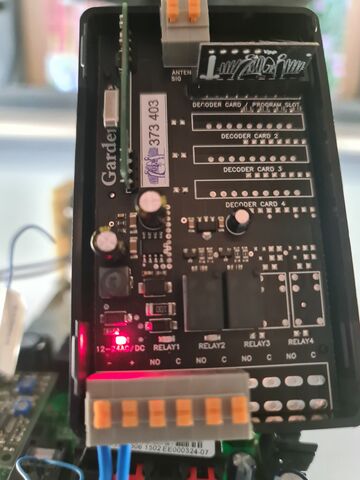

Garázskaput próbálok átkötni egy külső vevőre, viszont elakadtam ott, hogy az új vevőegységen a +/- táp oké, viszont utána két reléhez tartozik egy-egy NC és C bemenet. Tápot már kap, viszont a garázs automatika részéről az egyetlen kimenetet itt melyikre kéne rákötni, és pontosan mi ez a két bemenet a vevőn?

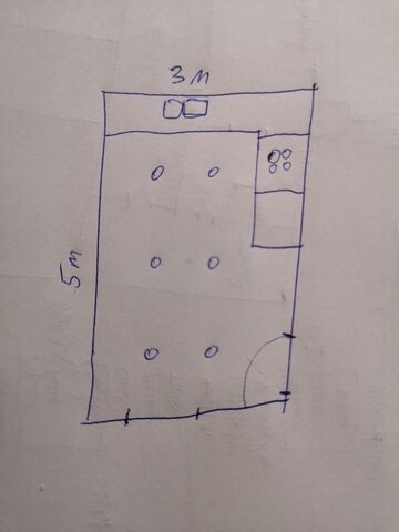

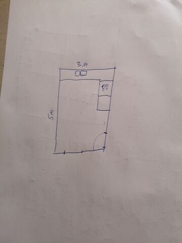

Ügyfél a konyhába ilyen, vagy ehhez nagyon hasonló lámpákat szeretne. Első körben 4 db -ot mondott.
Szerelt már valaki ilyet? Elég lesz a 4 db, ha 15 m2 a konyha? Pultnál lesz led szalag. -
