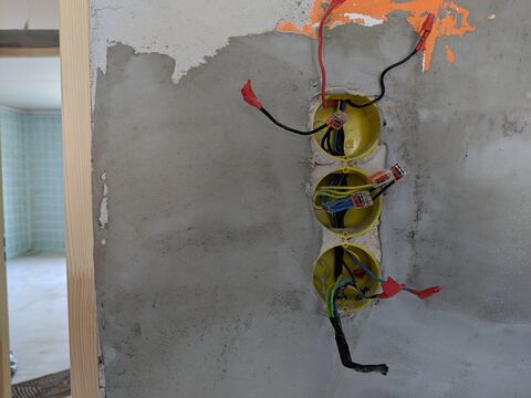

Üdv. Mindenkinek!
Átalakítások vannak nálunk és lenne két kérdésem.
Ezen a képen /bal felső dupla dugalj/ vezetékeit mivel érdemes összekötni? Wago-val vagy esetleg dupla érvéghüvellyel, bár ez utóbbit csak legvégső esetben használnám. Kérdés, hogy a wago-k elférnének e a kötődobozban? Mindhárom vezetéknek /fekete, kék és zöld-sárga/ két bekötési lehetősége van /sorolható/. A fázishoz 5-ös wago kellene, a nullához és a földeléshez 3-as. Jól gondolom?
A másik kép ez lenne.
Sorolt dugaljak lesznek középen és alul. A felső kapcsoló, ez adja magát.
A leendő középső dugalj egyik nulláját /wago-ból ki/ bekötöm a dugalj nullájába innen pedig visszakötöm a wago-ba, a földelést ugyan ezzel a megoldással, a feketét, ami a kapcsoló, bal oldali piros, szalagozottja, lehúzom a középső egyik fázisba, majd a fázisból bele a wago-ba így bekerülne a körbe a dugalj. Mert jelenleg a képen lévő, középső konnektor nem lenne használható.
Az alsó dugaljnál pedig a piros szalagos földet a dugalj földjébe és innen bekötném egy 3-as wago-ba, hogy a másik két földet is beköthessem. A nulla és a fázis mehet sorolva.
Az alul és jobbra elmenő vezetékek egy-egy kismegszakítóval vannak ellátva. Mindegyik 2*1-es aljzatban végződnek.
Sorolt aljzatokat már kötöttem be, viszont ilyen megoldást még nem. Működni fog így minden, ahogy leírtam? Remélem érthetően fogalmaztam.

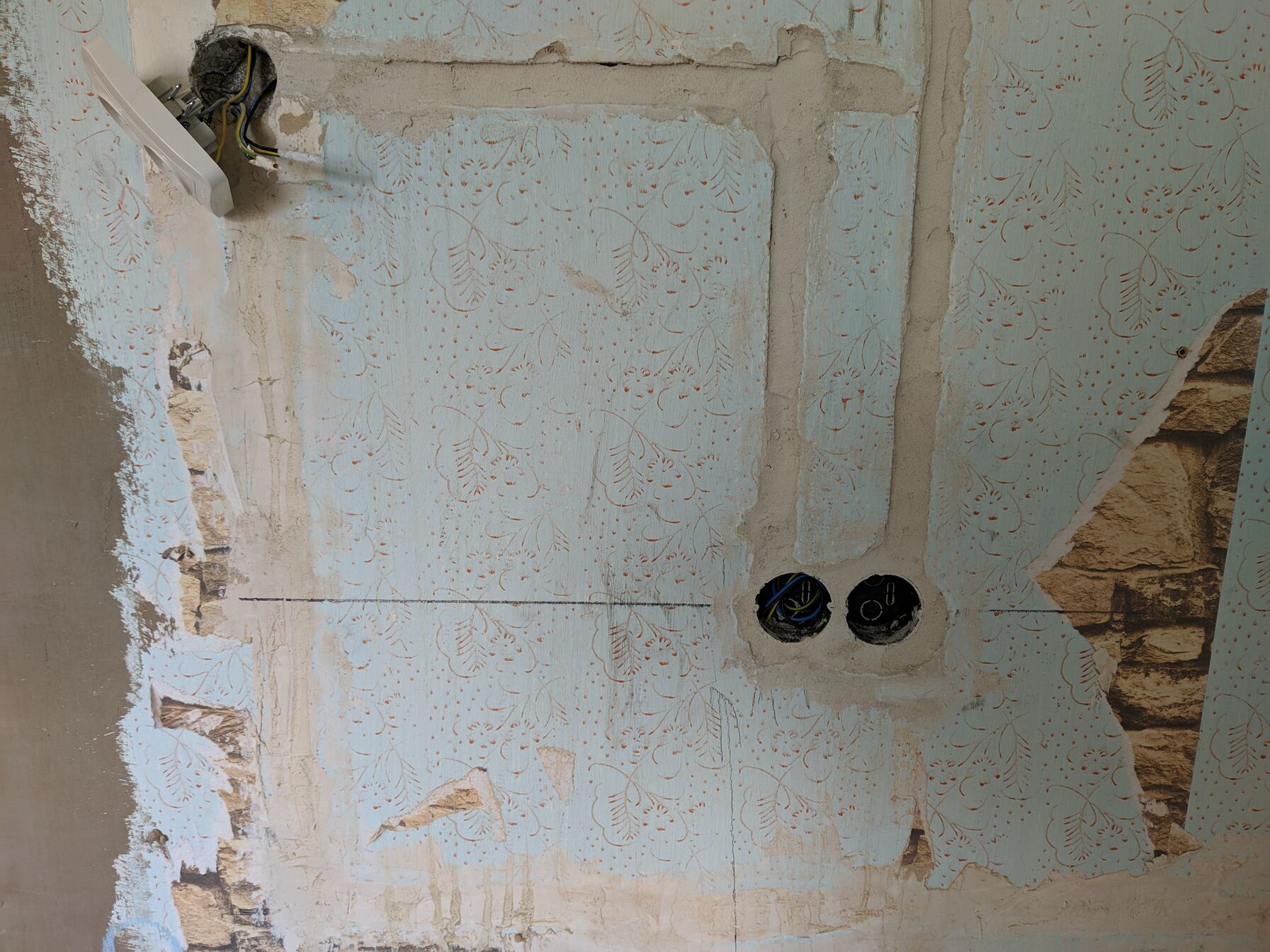

Hello,
adott egy fantasztikus panel lakas es meg a 80'-as evekbol fennmaradt aljzatok/dugajok. Voltunk vasarolni es vettunk par Legrand Forix kulso es Schneider ?Asfora? sulyesztett aljzatot. Mas opciok ismeretlen kinai gyartok termekei voltak.Neten kicsit utanaolvasva szidjak nagyon Legrandot es egy kicsit a Schneidert. Ezek most tenyleg ennyire rosszak ?

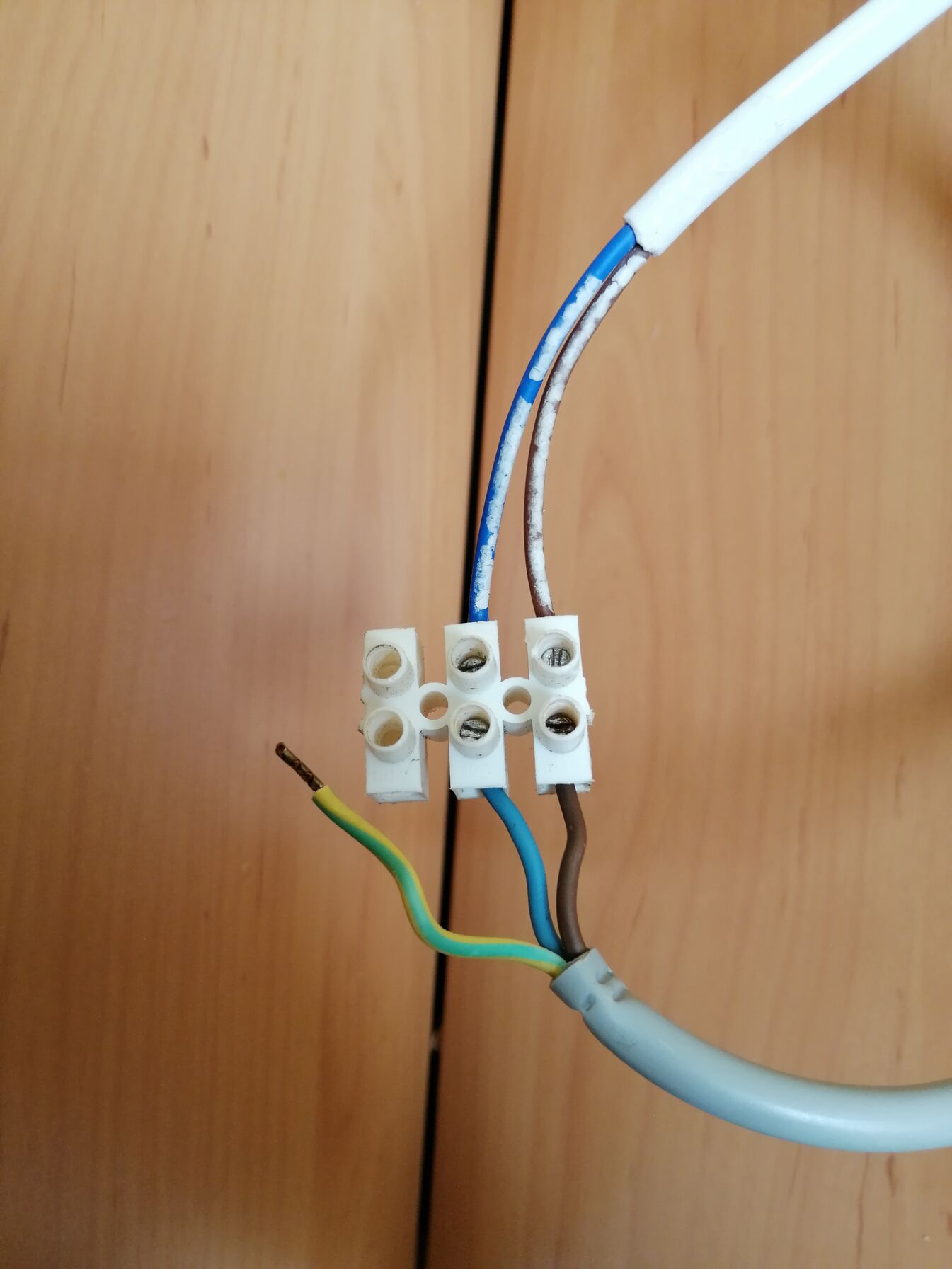

Villanyszerelési kérdésem lenne, egy háztartási szagelszívó kapcsán.
A páraelszívót dugvilla nélkül adták, így annak a konnektorhoz csatlakoztatását nekem kell megoldanom. A Cata-nak van egy barna és kék vezetéke, a régi páraelszívóból megmaradt kábel esetén viszont van egy sárga/zöld is.
Ilyenkor mi a teendő? Elég a kép szerinti összekötés vagy ez így nem ok?
PROTRON
Teljesen jó a megoldásod, a kolléga elosztóblokkja is olyan, csak több kötési ponttal. Lehet még azt csinálni hogy ahogy az elosztó eredeti nulla sínje el van helyezve annak mintájára helyezed el a többit is, de az elosztóblokk jobb megoldás ha nincsen eredetileg több nulla sínezés.

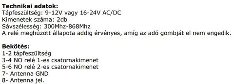

12V-os ventillátorok vezérlésére keresek megoldást.
230V-ról, hagyományos konnektorba csatlakoztatott megoldást keresek.
2 esetleg 4 ventillátort szeretnék vezérelni, on/off módszerrel, nem kell fordulatszám szabályzás, vagy hőmérséklet figyelés, egyéb extrák.
Van erre olyan megoldás, amit laikus (nem expert műszerész tapasztalattal) meg tud valósítani vagy érdemes inkább szakemberhez fordulni? Ha utóbbi, akkor is érdekel, nem tudom milyen munkadíja lehet egy ilyen feladatnak.

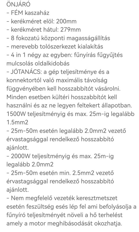

Ezt a dob dolgot sosem értettem, ha otthonra kell és nem kocsiban kell kompakt módon vinni. Mert ott megértem. Nálam otthon a jó hosszú H07RN-F 3x1,5-es sincs dobra tekerve. A kisebb fel van akasztva, a nagyobb meg a földön fekszik. Felemelem vagy lekasztom és használom.
csudri
Korábban a linkelt hosszabbítóval nyírtam a füvet itthon ( [link] ), de az új gépemhez kevés a 3G1,0. Szerintem már a régihez is az volt, mindegy.
Az új géphez ez az ajánlás:
Hiába keresek a Google-ön, nem találok olyan kábeldobos 3x2,5-es hosszabítót, ami nem 4 dugós, hanem lengődugós, mint a korábbi linkelt.
Tudnátok abban segíteni, hogy hol tudnék ilyet venni? Vagy gyártsam le magamnak? Láttam üres dobokat, de nem tudom, miként szerelhetők ezek.
Előre is köszönöm!

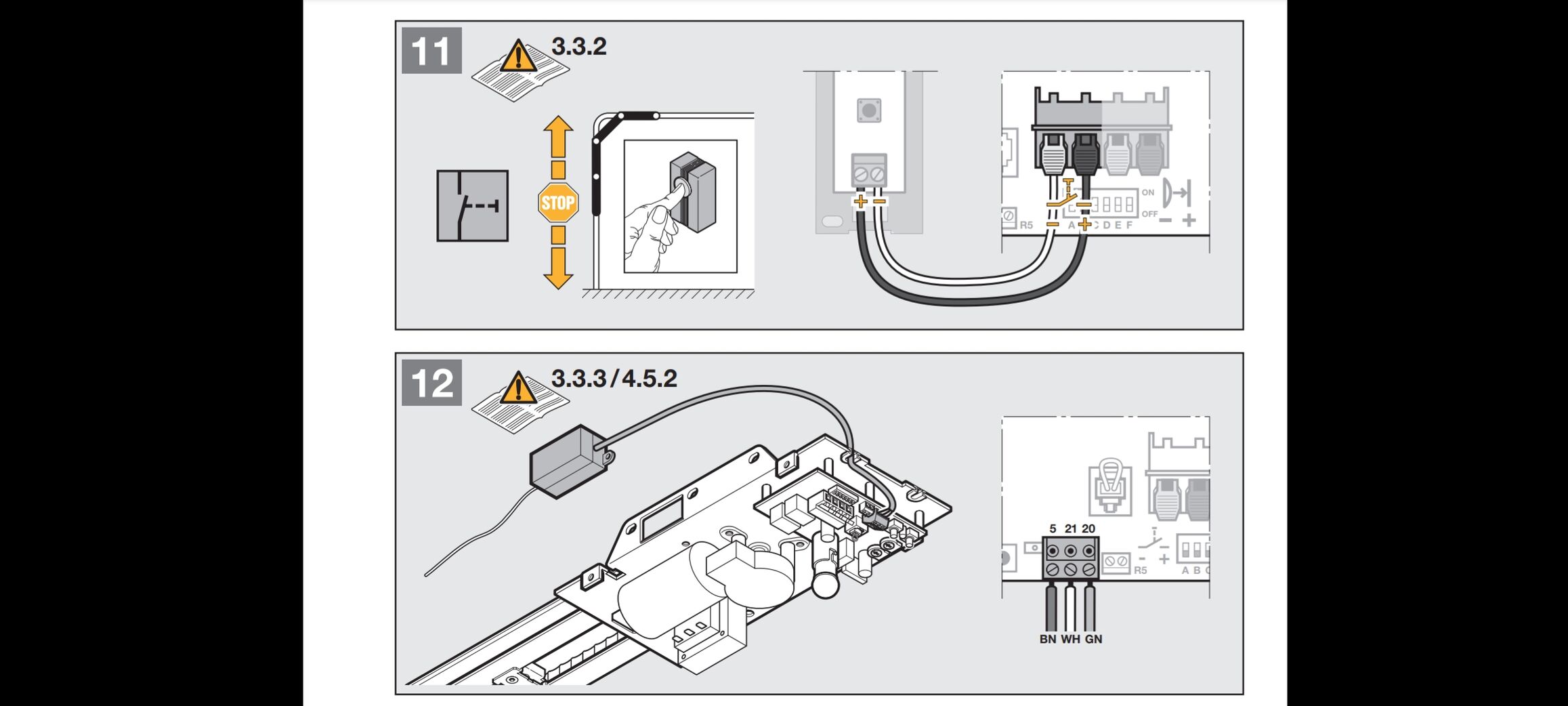

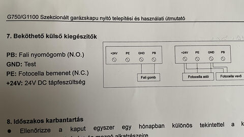

Na sikerült megoldanom végül.
Kiderült, hogy ezt a kütyüt a nyomògombként kell rákötni. Illetve a 20-as volt a GND, nem a 21-es dugasz hely.
Szóval hátha valakinek ez érdekes lesz később:
Az 5-ös, 20-as dugasz hellyel oldottam meg a tápot, illetve az alábbi képen a hivatalos garázs automatika leírás alapján, a 11-es ábrán szereplő +ba az NO-t, -ba a C-t kell kötni. -

Lenne egy darab szerelvénydoboz, amibe két világításáramkör van bevezetékezve úgy, hogy a két fázis L1 és L2.
Tiltja valami, hogy itt a kapcsolónak dupla váltó (106+6) legyen szerelvényezve? -

Az alábbi kérdésben szeretnék tanácsot kérni. (Bocs, ha esetleg nem jól használok egy fogalmat, nézzétek el nekem, nem vagyok villanyszerelő
)Szóval, a nappalinkban volt egy falióra, amelyet most le kellett cserélnem és ekkor vettem észre, hogy az azt tartó csavar, igencsak közel van egy keresztben futó villanyvezetékhez.
Az óra pont a nappali bejárata fölött van, és tőle balra is, jobbra is van egy-egy süllyesztett szerelvénydoboz. Ugye én csak a dobozfedőket látom, mivel szépen le vannak festve, így nem tudom felfeszegetni, hogy megnézzem, milyen magasságban futhat a horony.
A két doboz középvonala a plafontól 22 centire esik, ez a bizonyos fúrat pedig a plafontól 24 centire van, tehát a középvonal alatt alig 2 centivel. Szegény édesapám fúrta oda anno, ha élne még, megkérdezném, hogy volt olyan bátor ilyen közel fúrni a vezetékhez...Van egy Bosch Truvom, az egy jó 10 centis sávban sipol mindenhol, ha vízszintesen tologatom a két doboz között, szóval nem vagyok nagyon kisegítve vele.
Szerintetek hogy tudnám lecsekkolni, hogy nem-e sértette meg a furat, illetve a csavar a közelében lévő vezetéket? Gondolom ha a fázis szigetelését megsértette volna, akkor már nyakonb*szott volna a delej, amikor megfogtam a csavart, de szerencsére ilyen nem történt. Ha meg a fázist és a nullát/földelést együtt sérti meg a csavar, úgy, hogy összeérjenek, akkor jól gondolom, hogy lecsapja a megszakítót...? Egyébként téglafal, nem tudom milyen mély lehet a horony, de a csavar olyan 3-4 centi mélyen van a falban.
Előre is köszi a segítséget.

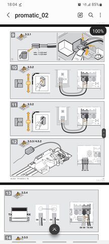

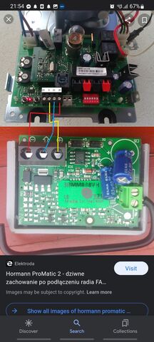

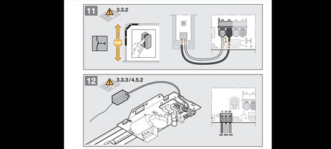

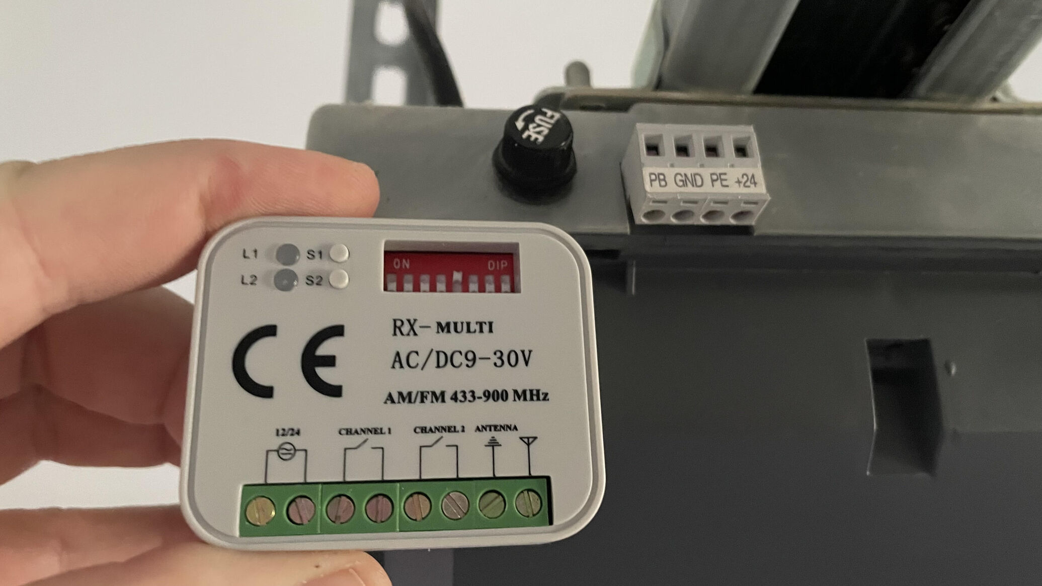

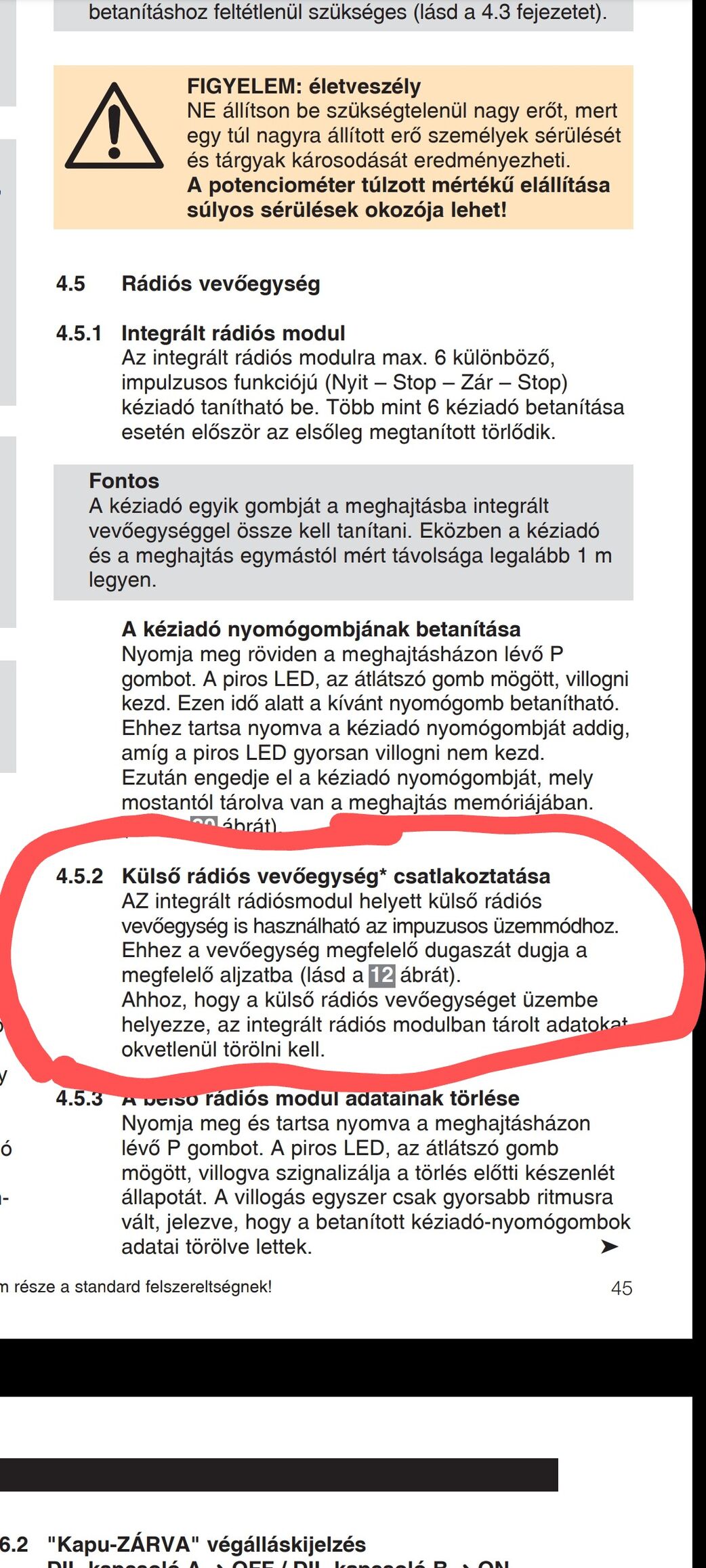

Hát sajnos így se vezérelte a kapcsolt relé a garázs kaput
Lehet, hogy a garázs automatikára nem jó helyre kötöm de a gyári leírása ennek is nagyon gyatra..
Viszont itt is látszik hogy pl élőben igazából 4 dugasz hely van itt ahol a 12-es pontban mutatja a hármat. Hasonlóképpen kötöttem be:
Tipp, hogy akkor hova kéne kötni az automatikán? A vevőegység működni látszik, mivel a relé kattog és világít amikor nyomogatom a gombokat a távirányítóján.
