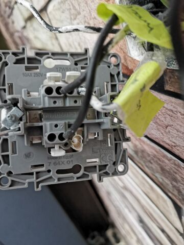

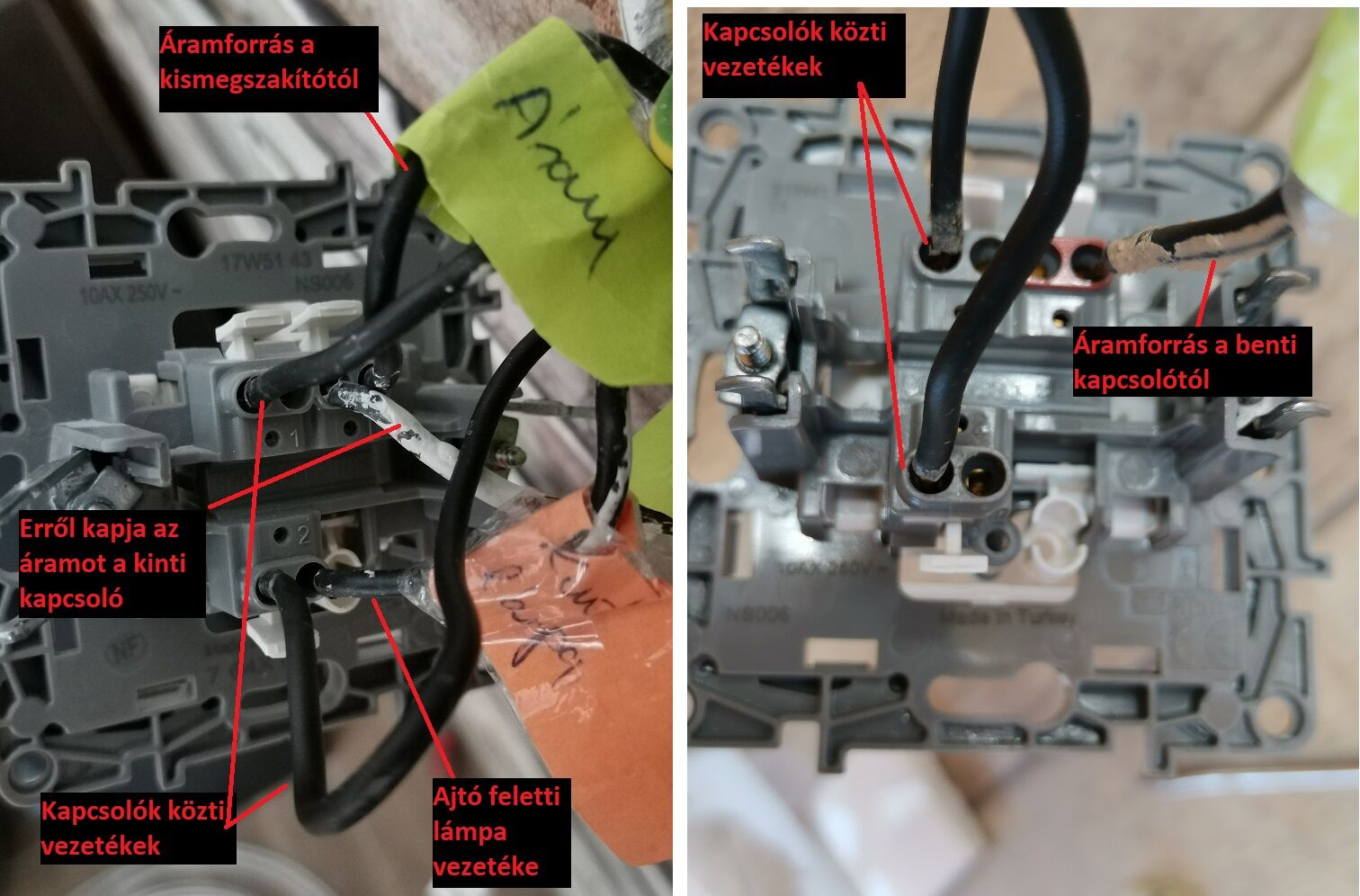

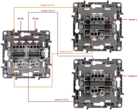

Sliderxy
A két kapcsoló, ahogy a képen, a valóságban is egymás mellett lenne. Ide egy darab 25-ös gégecső van befalazva, amiben már van egy MBCU kábel egy konnektornak, szóval sok hely nincs már a csőben. Lényegében most 6 szálat kellene akkor befűznöm ami azért így elég sok. Ráadásul sok a 90 fokos törés mire eljut a kábel egyik végponttól a másikig.
Mi lenne a legegyszerűbb megoldás a behúzásra?
Az MBCU nem mozdul sehova, csak darabokban tudnám kiszedni kis bontást követően, amit nyilván szeretnék elkerülni. Mivel járok jobban? Külön szálakat próbáljak behúzni vagy van esetleg olyan kábel amiben 6 szál fut külön színnel jelölve? -

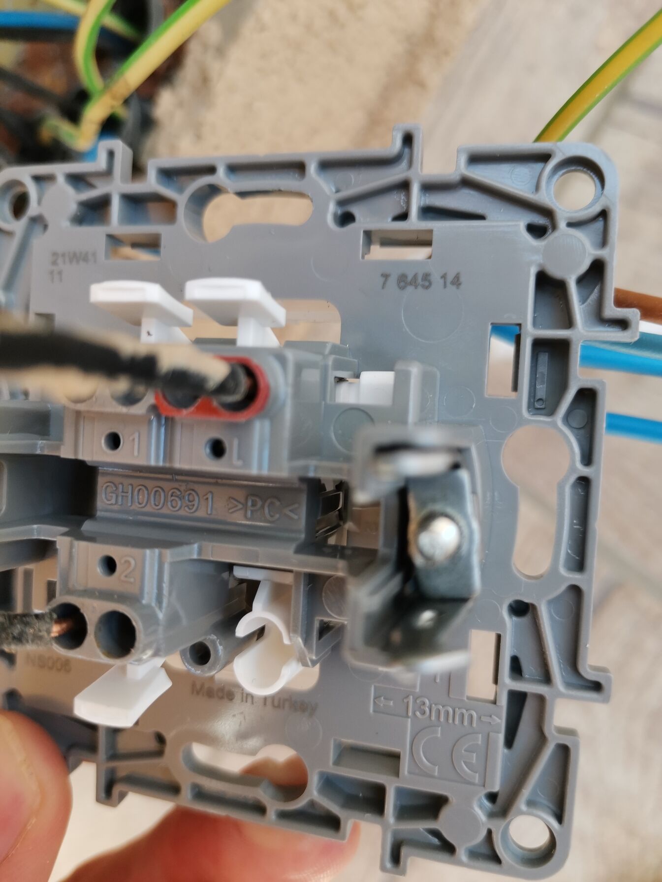

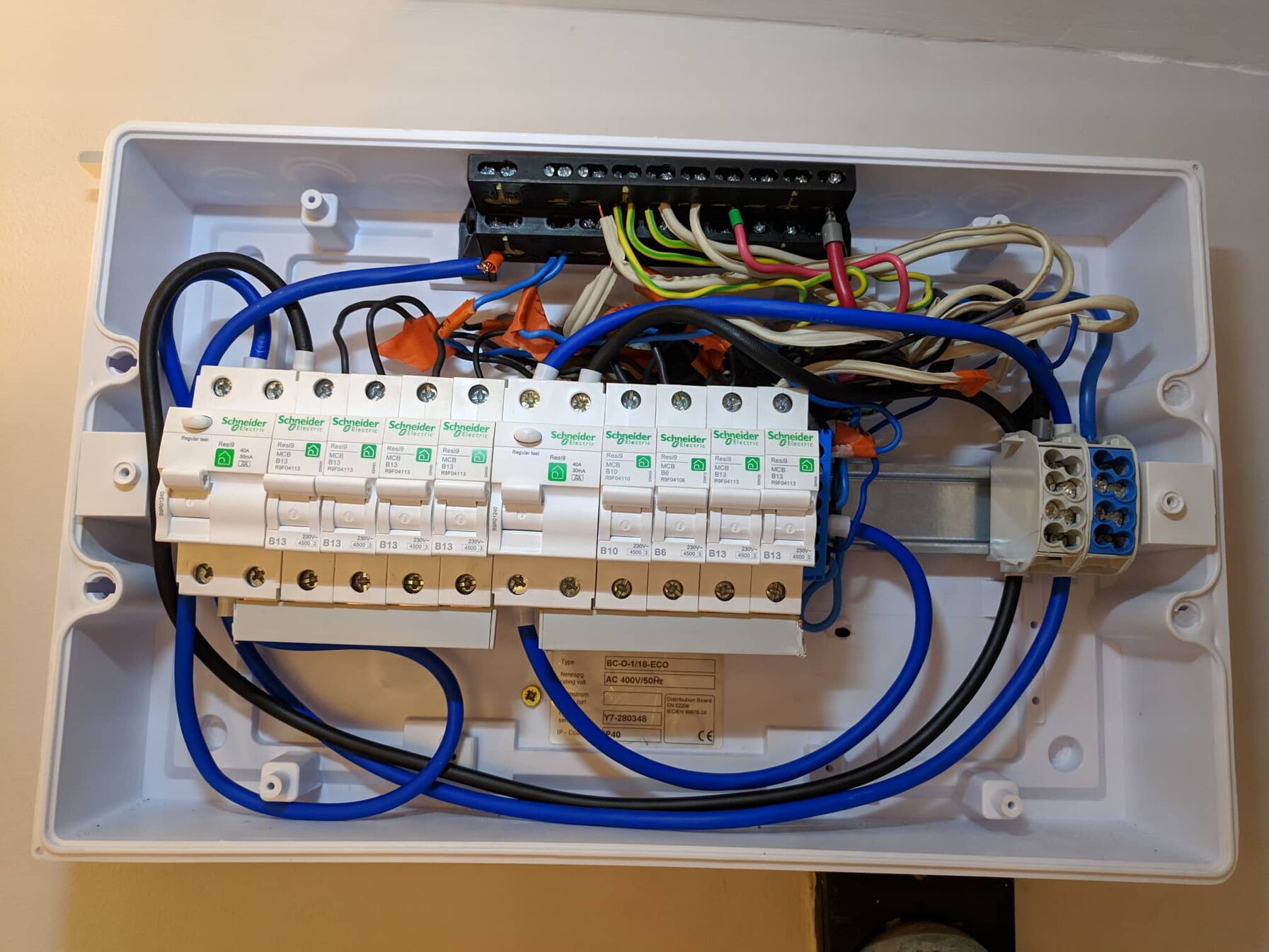

elképzelhető, hogy van olyan típusa az Eaton-nak amibe nem lehet 10 vezetéket bekötni
lappy
szabifotos
#4928
A fenti N erveghuvely az csere illetve a fenti sorkapocsnal a vezetékek hosszan vannak blankolva
Felirat kismegszakitora, a gyujtősìn végére vèglezàró -
szabifotos

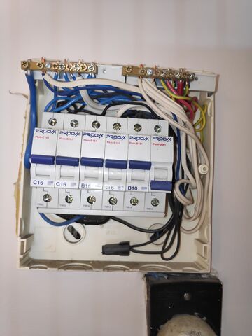

Nemrég kérdeztem itt a Prodax kismegszakítókról. Ma túl vagyok életem első önnálló elosztóján. Ahhoz képest tűrhető lett
De bal felül látjátok a 10-es N-t. Direkt csinálják a gyártók, hogy nem fér bele a sorkapocsba a 10-es, de még a 6-os is neccesen, vagy én vagyok béna?
Holnap mehetek ilyenért...
Kritikát tanulás céljából szívesen fogadok.
Előtte
Utána:

Csemberlen: Ilyen doboz lett vásárolva. :-/ Minél kisebb méret volt a cél.
12-es volt és az lett elvágva.3 villanyszerelő azt mondta a dupla kötésre (kék),hogy ennyit lehet,nem gond.
Bluemirage:
1. +1 ávk-hoz nagyobb doboz kellett volna+azért lett b13,mert nem tudni előre,hogy milyen kazán lesz,nem akartunk problémát,ha vmi jóval nagyobb teljesítményű lesz.
2. Nincs berakva több vezeték csak úgy látszik a fotón.A 10-es kábel alulra megy.
3. A 3x20-ba 6-os kábelek vannak bekötve.
4. B10-ig (alsó sor balról jobbra,1-6-ig) van 1.5-es vezeték.Máshol nincs.Csak a világítási áramkörön megy.Minden más 2.5-es/6-os/10-es.Mégegyszer Köszönöm!! :-)

Kész.
Persze, hogy szakadt volt a vezeték.
Nem is értem egy új építésű háznál mi a francot csináltak itt...
Azért volt egy pár variáció, mert a dobozban volt még három szál amik nem voltak bekötve sehova, csak le volt zárva a végük, hogy mi volt velük a cél annak idején jó kérdés. És persze hogy ebből az egyik be volt kötve kint.
Újrahúztam az egészet, így már oké minden. -

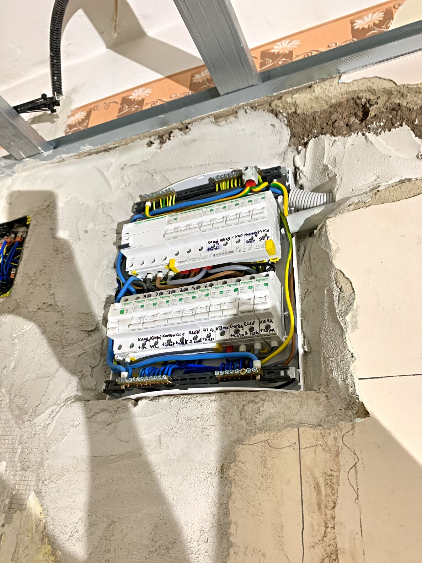

Egész nap azt csináltam.
Most kiderült, hogy a címkézés amit az előző tulaj vagy annak kivitelezője csinált hibás, ráadásul az egyik vezeték gyanús hogy el van szakadva mert ugyan műszerem nincs, de fázis ceruzával ellenőriztem és a másik oldalon halott.lappy köszi a közreműködést!
Amit írtál teljesen jó.
Összeraknám a műhelyben kicsiben és tökéletesen működik. Újra kell vezetekeznem, ott van a gond. -
Sliderxy
Nincs. Úgy sz*r az egész ahogy van.
A cimkézés amit rajta hagytak szintén nem jó.
Lehet újrahúzom, mert ez így hatalmas szívás. -

#4911
A megadott két típusra rakeresve nincs találat
Műszered van? Ha igen akkor merd meg hogy mikor hogyan vezet. Akkor váltó kapcsoló ha van egy közös pont és egyik állásban az egyik vezet (sípol) másik állásban a másik pont és a közös vezet
És ha megvannak a közös pontok akkor az lesz amit írtam -
Sliderxy
Benti kapcsolónál bekötöttem alulra a betápot.
Kintinél megoldottam, hogy a lámpa alulra be van kötve.Most úgy működik, hogy bentről fel-le lehet kapcsolni, illetve ha bent fel van kapcsolva, akkor kintről is fel-le lehet kapcsolni. Viszont ha bent lekapcsolom akkor kintről nem lehet felkapcsolni.
Sliderxy
Tehát ami meg van címkézve, hogy áram az megy bent alulra.
"a felső kettő vezeték a két kapcsoló közötti összekötès" Ezt kifejtenéd kérlek?
Ezek akkor maradnak így?Kinti kapcsolóhoz alulra kellene bekötni a lámpát? Az problémás mert a bentihez van behúzva. Onnan nem lehet megoldani ahol most van?
Sliderxy
Ismét egy villanyszerelőknek nagyon rutin kérdésem lenne.
Annak idején a terasz ajtónk feletti lámpához az alternatív kapcsolókat rosszul kötötték be, ami miatt sajnos nem lehet rendeltetésszerűen működtetni.
Jelen állapot szerint bentről fel-le tudom kapcsolni a lámpát, de ekkor kintről nem tudom lekapcsolni. Ugyanez igaz fordítva is. Ha lekapcsolt állapotban van akkor kint fel-le tudom kapcsolni, viszont a felkapcsolt lámpát ilyenkor bentről nem tudom lekapcsolni.
Most volt egy kis átalakítás aztán gondoltam jó lenne ezt is megoldani. Gondolom csak valami bekötési probléma lehet, próbálkoztam, de nem sikerült összehozni, hogy jól működjön.
Melyik szál lehet rossz helyre kötve?

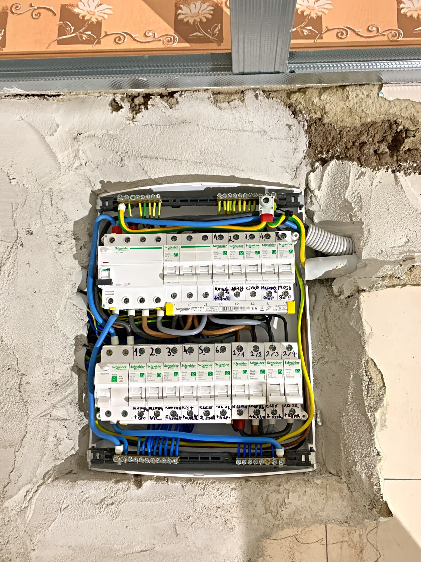

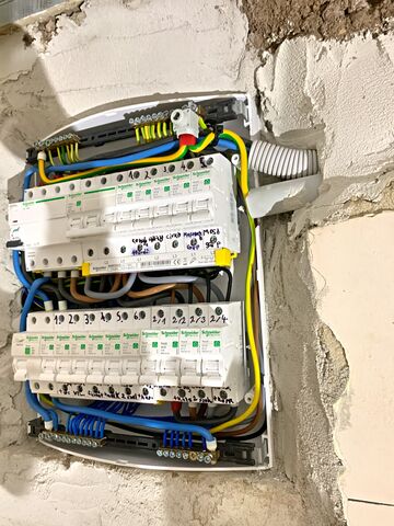

A teljesség igénye nélkül
1., Ha a cirkó gázkazánt jelöl, akkor azt C6 vagy B6-al illik biztosítani, illetve külön ÁVK-val.2., alsó sor jobb oldalt 2/1, 2/2 stb... lehet több vezeték, de eltérő keresztmetszetet nem illik begyömöszölni
3., A 3 fázishoz a C20 szintén lehet indokolatlan, ha az 2,5-es elmenő vezetékkel van megoldva, akkor is. Ha később 1 fázisú áramhasználat lesz azon az oldalon, akkor a C20 már gondot okozhat 2,5-es vezeték esetén is.
4., Több helyen van C16, B16 ott elvileg csak 2,5-es elmenő vezeték lehet. 1,5-es nem
Az 1-es pont-os ÁVK megjegyzés magában hordozza a kalandvágyó emberek látásmódját. Vannak ilyenek, akik az izgalmasan szeretnek élni. Nekik az 1 ÁVK-s kiépítést javaslom. Aki viszont nem, ott:
Nagyobb szekrény és több ÁVK-t illik tenni, hogy ne az egész ház legyen kilőve, ha gond van és a kazán... vagy akár hűtő minden körülmények között áram alatt maradjon. Ez itt úgy 100x kitárgyalt téma.Hirtelen ennyi. Megyek reggelizini
szerk: ahol kis felújítás van, és emiatt a rombolás kerülendő... Ott raktam be én is vakolat(!!!) alá süllyesztve falon kívüli dobozt.... esztétikai okokból. De ahol egyébként is rombolás van, ott ez teljesen indokolatlan. A falon kívüli Schneider Easy9 a kialakítása miatt pl. jól süllyeszthető vakolat(!!!) alá.
