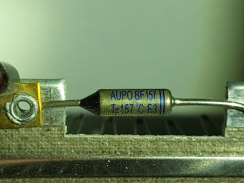

Szétkaptam hősugárzót és meg is találta ma hibáját
És teszteltem is hogy áthidalva tényleg működik e. [kép]
És igen melegít is meg a ventilátor is megy.Ő hiba forrása
[kép]
Kérdés
Nagyon fontos ez a hő biztosíték.
Mi lenne ha csak áthidalnám egy tömör réz vezetékkel?Nem is az alkatrész ára a gond hanem hogy én itt falun a semmi közepén vagyok, nem tervezek menni semerre így elektronikai üzlet felé se
Hősugárzót meg jó lenne használni.Mondjuk ha veszek tuti BF172 fogok venni hogy egy kicsit több hőt bírjon

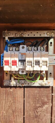

Tavaly nyáron szerettük volna nagyobbra cserélni a megszakítót, pár éve vásárolt "kocka" házunknál. 10A volt fent. A cseréhez szabványosított mérőt kellett feltenni, minden sallang keretében. Most 3x16A van fent és 1x16 Vezérelt. Nem rég rakattunk fel klímákat, számszerint 3db-ot. Ezeket szerettem volna H tarifára kérni. Mikor kérdeztem a villanyszerelőt, azt mondta új doboz kell mert változtattak valamit. Ami cca bekötéssel 200k... Most fizettem ki kb ugyan ennyit a szabványosításra. Ebbe tényleg nem lehet bekötni egy kis nyüves mérőt?
cech19960320
én el tudom képzelni. A hosszabbító is lehet szar meg a konnektor is szerintem.
De majd a szakemberek megmondják.Én csak abból indulok ki, hogy a muteroméknak 2 tévéje is megdöglött 1,5éven belül ugyanazon a hoasszabbíton/dugaljon. Csere után most már 4 éve megy egy. Persze ez lehet csak szerencse is

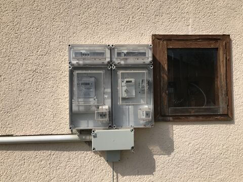

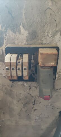

Nálunk így néznek ki a kismegszakítók, azt az egyetlen újabbnak kinézőt szinte napi szinten kell visszakapcsolni. Néla olyankor is lekapcsol amikor nem vagyunk otthon pedig csak egy hűtő kapcsol be néha és mondjuk megy egy akvárium vízpumpája. A furcsa, hogy a jobb oldali 3 esetében alul felül vastag fekete vezetékeket látok, a bal oldalon csak felül vannak vékonyabbak. Gondolom nem jól van ez így... :-)
Van egyébként 400-as csatlakozó is a garázsban, az tényleg horror módon néz ki:
