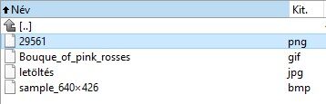

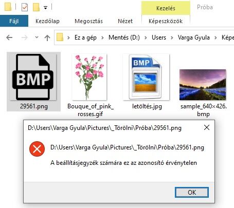

Sziasztok! Egy olyan hibajelenségbe futottam bele amihez még nem volt szerencsém, ráadásul a barátom sem segít.
Win10 alatt 3 felhasználó van. A hiba csak az egyik korlátozott felhasználónál jelentkezik, a másik korlátozottnál és a rendszergazdinál nem.
Tehát csak egy fiókban eltűntek a különböző képformátumú fájlok ikonjai (négyféle kiterjesztésnél biztosan):
További hiba hogy ha a win fájlkezelőből (vagy az asztalra küldött parancsikonból) nyitom meg a képfájlokat, hibaüzenetet kapok: "A beállításjegyzék számára ez az azonosító érvénytelen."
Ha Total Commander alatt nyitom meg őket, minden rendben, mindegyik képet megnyitja a társított program.
Az újratelepítésen túl, tudtok javasolni valami javítási módszert?
