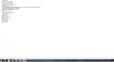

Win7 64bit alatt nem sikerül működésre bírnom egy TP-Link TL-WN620G típusú usb wifi adaptert. Leszedtem hozzá vistás drivert mivel újabb nincs, fel is telepíti, felismeri, de alul a netkapcsolatoknál csak egy piros X-et rak ki, a hálózatokat meg nem jelzi. 32bitesen ment tökéletesen...
