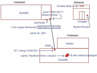

OK. Probléma nagy része megoldva. Felássuk az udvart és ledobunk 30m UTP kábelt a fődbe. Így a 2-es épületben egy Wireless Access Point (vagy WiFi router) lesz UTP-vel bekötve a fő routerbe.
Már csak egy kérdés maradt: milyen eszközt javasoltok Access Pointnak? Mi a legjobb ár/érték arányban? (A WRE54G nincs kifizetve csak próbára hozta el a tulaj, lehet cserélni erősebbre, szebbre, jobbra olcsóbbra). Fontos lenne a jelerősség vagy az antenna cserélhetősége, mert a 2. épület még mindig elég (brutál 80cm-es kő/tégla) falakat tartalmaz.

Van aki rakott már fel OpenWRT-t? Kellene egy kis segítség. Köszi.
netreg
netreg
#11835
Lehet, hogy nem jól tettem fel a kérdést:
Szóval szeretnénk egy routert, ami
-külső antenna csatlakoztatható (mert jel problémák vannak)
és/vagy
-adó teljesítménye változtatható (lehet, hogy van márka, ami ezt tudja alternatív firmware nélkül is?)
-van benne ADSL modem
Mivel a Range Expander Linksys (WRE54G), ezért gondoltam legyen Linksys. Bár a WRE54G nem tudja az n-class-t. Valamint nem találtam modemes routert.Arra is nyitott vagyok, hogy legyen egy olyan márka, aminek van n-class routere és n-class AP-je is. Fontos, hogy nem tudom csak WiFi-n összekötni.
Persze jó lenne Tomato vagy DD-WRT vagy bármi leading-edge cucc rá, de ha nincs, az sem gond, mert az új eszközök garanciáját féltem picit. Ha meg patch-eljük és elromol, akkor gáz vanik...
Szóval???

Segítség! Még mindig 2 épület összekötése WiFi-vel. Már vett a tulaj két eszközt, de még mindig nem jó. Csatolok képet:
Tehát a probléma gyökere: a net az 1-es épületbe érkezik (egy vadiúj Zyxel ADSL modem-WiFi router kombón keresztül). A tulaj fia a 2-es épületben is használni akarja ragyogó hófehér MacBookjával, de a WiFi jel gyengécske (1-2 pöcök a 4-ből). A 2-es épület külső falánál, az ablak előtt 3 pöcök. Az ablakon belül lapul az Access Point. Nem mindig elég neki a jelerősség (pirosan villog, hogy nincs link), így veszélyben a kommunikáció amit transzferálnia kellene.
Amit eddig tettünk:
1. Gondoltuk a laptop antennája gyenge, ezért tettünk egy Linksys AP-t a 2-es épületbe.
Változás: Semmi.
2. Gondoltuk a router is gyenge, ezért lecseréltük egy márkásabbra.
Változás: Semmi.Amin még csak gondolkodtunk:
1. Az 1-es épület fala sokat árnyékol, ki kellene tenni a routert a falon kívülre, akkor már tényleg nincs akadály, csak hát oda nem való (hó-fagy-napsütés).
2. Akkor vigyük fel az emeleti ablakba belülre (mivel a földszinten kétszárnyú üvegajtó van, amit használnak is.) Csak hát fönn nincs telefonaljzat a ház vadiúj és nem szeretnének fúrkálást. Azért holnap felviszem a zsinórt kívül próbaként.
3. Mivel az új router antennáit lehet cserélni, ezért be lehetne kötni egy külső antennát. Na de milyet? Panel? Szektor? Yagi? (20m-re, nem 20km-re kell!)
4. Habár az üveg úgy tudom nem olyan nagy akadály, mint a tömör fal, ezért lehet, hogy az is számít. Sajnos az AP-ra nem csatlakoztatható külső antenna, de esetleg lecserélhetjük egy olyanra, amire igen és azt kivisszük a 2-es épület 1-es felé eső falára. Ez milyen antenna legyen?
5. Elég lenne csak az antennák jeleit irányítani? Úgy értem terelni egy sávba. Próbáltam egy pici parabolát tenni a routerre, de nem segített. Meg lehetne próbálni 2 db cantennával is, az már igazán irányított. Ez jó lehet ha a gyújtópontba rézrúd helyett belógatjuk az antennákat?
6. A két épület között van egy kb. 1,5m magas acél kerítés (keret+függőleges pálcák). Lehet, hogy ez zavar be? Leárnyékol? A router a házon belül egyébként a kerítés tetejével kb. egy magasságban van elhelyezve egy TV-n.Szerintetek mit tegyünk?
Már komolyan gondolkodom, hogy veszek 25m ethernet kábelt oszt keresztülhúzom az udvaron
Ezt nem hiszem el. 1 szimpla (bár fő) fal + 20m levegő miért ilyen áthidalhatatlan távolság?
Lehet, hogy nem jól van konfigolva az AP? CD-vel konfigoltuk és az eredeti router SSID-jét állítottuk be neki (keresett az éterben, megtalálta, kiválasztottuk). Ez jó így? Hiszen azt akarjuk, hogy repeater legyen, nem? Vagy másik SSID-t kéne beállítani? Igazából ez egyfajta bridge mód, ahol a Point-To-Point kapcsolat két oldalán WiFi kliensek is kapcsolódhatnak nem csak átjátszás történik LAN-LAN között. Már nem tom.
Köszi, ha tudtok előremutatót.
