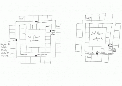

HELP! Profi, összetett WiFi rendszer-telepítők tanácsát, segítségét kérném:
Egy diákszállásnak szeretnék segíteni kialakítani egy hibátlanul működő WiFi lefedettséget.
CÉL: a lakóknak stabil WiFi-n keresztüli internetelérést biztosítani, laptopjaiknak, okostelefonjaiknak.
Leírom a jelenlegi rendszert és a problémáit, és tanácsot szeretnék kérni az orvoslásukra.
2 emeletről van szó, lásd a rajzot:
[url=http://kepfeltoltes.hu/view/100221/kolesz_www.kepfeltoltes.hu_.gif][img]http://kepfeltoltes.hu/thumb/100221/kolesz_www.kepfeltoltes.hu_.gif[/url]
vagy
A kolesz szobái négyzet alakú „körfolyosóról” nyílnak, kifelé és befelé egyaránt. Középen egy udvar található. Az AP-k kb. 2 méter magasan vannak elhelyezve a padlótól számítva, de fürdőszobák is vannak a szobák között, ahol sok fém vízcső megy a falakban, rontva a jeleket.
A 3 db Power-Over –Ethernet Netgear WG-102 egy Netgear FS108P 8 portos unmanaged switch-be fut be, ez kezeli a többi AP-t is.
Panaszok:
- nehezen kapcsolódnak az eszközök fel a WiFi-re és könnyen elvesztik a kapcsolatot. Stabilitásról nem beszélhetünk.
- állandóan változik, hogy melyik AP jele mutatkozik a legerősebbnek egy adott szobában.Kérdések:
- nagyobb antennák kellenének?
- Más struktúra kellene? Pl. az eszközök nem külön AP-ként hanem mindegyik Range Extenderként vagy Bridge-ként működjön?
- Máshová kéne elhelyezni az antennákat?
- Jelenleg nem managed switch-ra vannak kötve, így nincs egyetlen központi eszköz sem, amin a teljes naplófájl mutatná a végfelhasználók csatlakozásait/lekapcsolódásait – számít ez a hibakeresésben?
- Bármilyen jó tanács, illetve stratégiai tanács, hogy hogyan legyen tökéletesítve, kicsiszolva a rendszer, hogy megbízhatóan és stabilan működjön, ne kelljen állítgatni, ellenőrizni folyamatosan?Várom válaszaitokat: 06 70 600 5012 vagy jb(kukac)chello(pont)hu-n, privi is szóba jöhet.
Ha volna valaki, aki vérprofi ebben a témában és ajánlani tudjátok, de nem PH-zik, érdekel az elérhetősége. A dolog fontos!
Előre is köszönöm!
