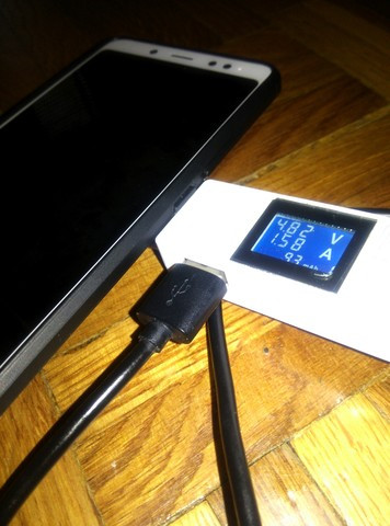

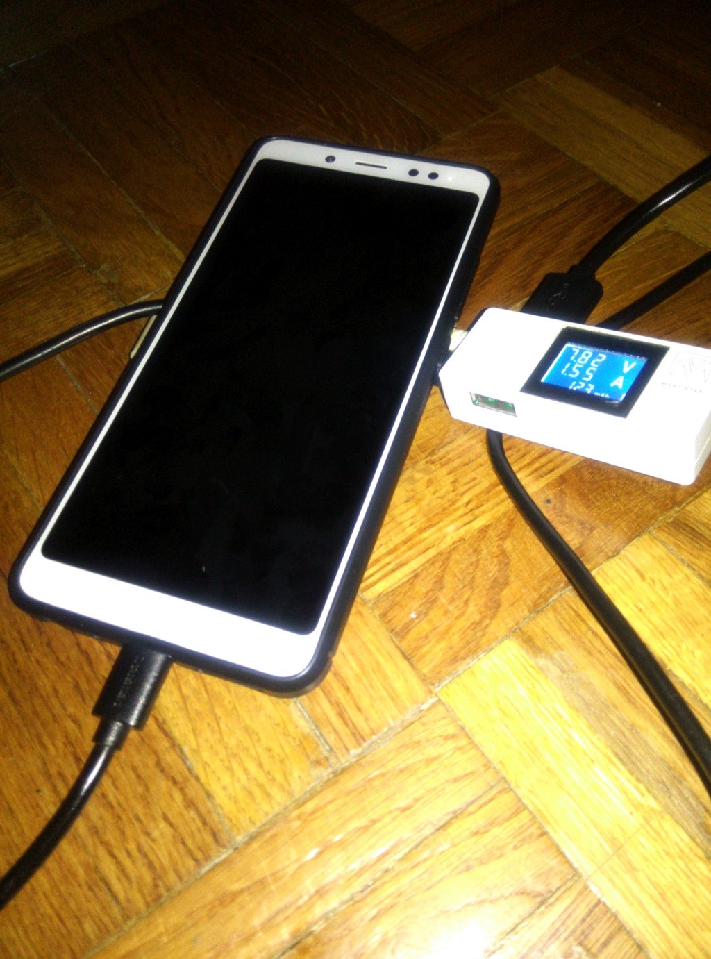

Fenykepezd mar le nekem azt a 3 amperes toltest...GYÁRI miui alatt nem lehetseges, ha pedig custom ROM-ot hasznalsz ahol a védelem ki van iktatva, kérlek tedd hozzá. Csak és kizarolag abban az esetben lehetséges és az valoban okozhat problémát. GYÁRI rom esetén nem áll fenn ez a jelenség.
Gyari töltö is teljesen jo, ne beszeld mar a hulyesegeket. Komolyan bakker keresek inkabb egy masik telefont.
A kábelen torteno feszultségesést a QC ellensulyozza valamennyire ha jol sejtem illetve akkora feszultségesés csak a legalja kabeleken lehetséges amit mondasz de mar 10% feszültségesésnél is gyk meg fog allni a töltes szabvany 5V esetén. Az alabbi képeken egy 2méteres 20/28AWG-s Tronsmart kabel van kötve a mérőre majd abbol egy 1méteres ugyanilyen megy a telora. Mint lathato, alapesetben 5%-ot esett a fesz, jo kabel.
A második-harmadik képen QC töltés látható ki illetve bekapcsolt kijelzőnél.
