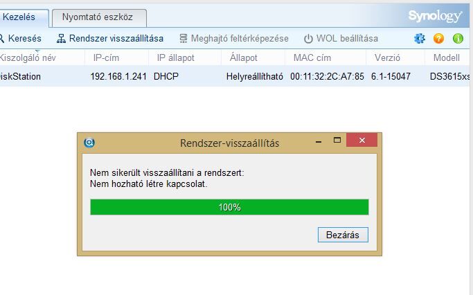

Belassult majd lefagyott az Xplenologym, most ha úra indítom nem jelenik emg hálón.
tettem a géphez egy monitort, bejön a boot képernyő,
Kiválasztom az elsőt, de a Synoassistant nem találja a hálózaton.
Mit tudék tenni, hogy újra menjen de a ne vesszen el a teljes konfig? -

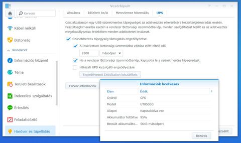

Összefoglalva a szünetmentes tápegység (UPS) tapasztalataimat.
Rendeltem egy CyberPower UT850EG 850VA szünetmentes tápegységet.
Összekapcsoltam a Xpenolgy gépemmel amin a DMS 6.1.7-15284 fut.
Ezt az UPS-t felismerte az Xpenology, de 2 perc után levágta a gépet.
Kértem kölcsön egy APC Back-UPS 700VA (BX700U-GR) szünetmentest, de ezt meg a rendszer nem ismerte fel.Ezek után ki milyen UPS-t ajánl ami nem horror áron van, de biztosan felismeri a DMS 6.1.7-15284 rendszerem?

Vettem egy CyberPower UT850EG 850VA UPS-t.
Beállítottam a NAS az alábbiak szerint:Kihúztam az UPS-t próbaképpen, hogy leállítja-e a NAS-t és vissza kapcsolja e ha visszajött az áram.
A NAS-t kb egy perc után nem leállította, hanem mintha elment volna az áram levágta.
A vissza kapcsolás pedig nem is ment.Valamit rosszul állítottam be?
(Egyébként kipróbáltam az UPS-t egy álló torony ventillátorral, azt szépen üzemeltette több mint 10 percig akksiról)
