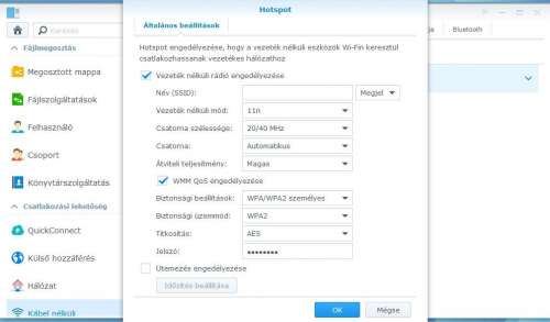

Úgy két hete próbálkozom access point beállításával DSM5.1 alatt, egy TP-LINK TL-WN722N-el.
Elsőre tökéletesen sikerült is, és ez tartott is úgy 1-2 napig.
Azóta nem tudok vele mit kezdeni.
Minden eszközöm látja, mindenhonnan tudok is rá csatlakozni, de olyan lassú, hogy 10 perc alatt nem tud betölteni egy oldalt sem, úgyhogy inkább úgy fogalmaznék, hogy nincs adatforgalom ezen keresztül.
Valaki találkozott már ilyesmi problémával?
Így néz ki a beállításom:
fogtunder
nekem egy Asus RT-N15U van a földszinten és egy RT-N12 D1 az emeleten, mindkettővel meg vagyok elégedve. az N15 emlékeim szerint gyorsabb netet is ki tud hajtani és elég jó Wifi jele van. plafonra szerelve úgy, hogy 10-es ytong válaszfalak vannak, kielégítően beterít 75nm-ert. custom rom is van rá, van saját topicja.

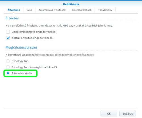

DSM 5.1 alá miért nem tudom feltenni a transmissiont? Hiába állítom be a következőt új forrésként (http://packages.synocommunity.com/ ) de nem találom a transmissiont sehogyan sem.
Még a kereső se dobja ki.

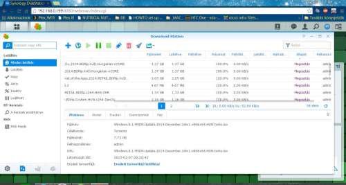

Telepítettem a SynoCommunity-s Transmissiont az XPEnology-ra. Nekem még az 5.0-4528 Update 2 van fent.
Minden frankón működik, portokat routerben kinyitottam, könyvtár hozzáférés is OK. DE! Mióta ez van fent a routerem elkezdett vacakolni. Eldobálja a pingeket, a netem alig működik, az is szakadozik, kívülről sem érem el a NAS-t... Belső LAN-on is ha a routert pingelem, legalább 25%-ban elveszik a ping. De amint leállítom a Transmissiont, minden megjavul, nincs elveszett pingem, a net is gyönyörűen megy!
Ez most mi ez?
Két napomba telt, mire egyáltalán erre rájöttem, hogy mi okozza a hibát, már azt hittem a routerem halt meg!
Nektek esetleg hasonló tapasztalatotok volt ennek kapcsán?
Köszönet előre is!
