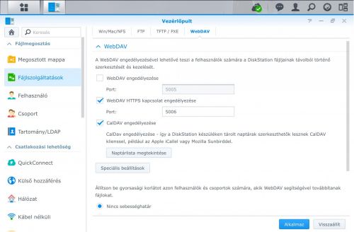

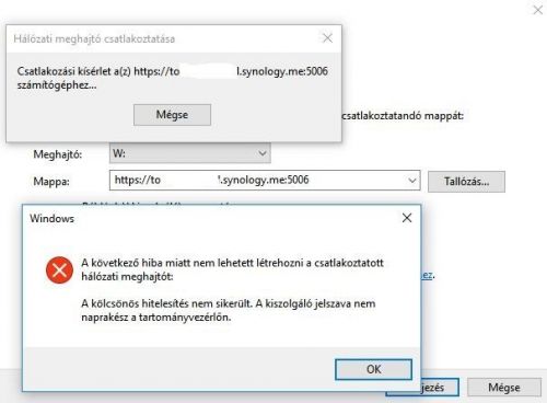

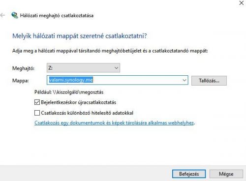

#4232 Sziasztok!
Hogyan tudnám megoldani távolról hogy, fel tudjam csatlakoztatni hálózati meghajtókén a megosztott mappát?
Mit kellene megadnom elérési útnak
Vagy melyik port-ot kellene kinyitnom?Nos akkor mi a távoli, ha mindkét eszköz azonos hálózatban van?
Vagy elcsúsztam valahol? És nem ez volt az eredeti kérdés? -

WebDAV elérés Windows 8/10 esetén elég egyszerű, nem kell hozzá külső program.
Csak ezt írd be: https://szervered.hu:5006
Az 5006-os portot kell átírányitani a routerben, és kész is.
Persze, a VPN a legjobb megoldás, de ha mindenképp egyszerűen akarod akkor WebDAV, a XPenology-ban engedélyezd, de CSAK a HTTPS verziót:
